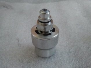

lukaszs Napisano 17 Lipca 2013 Napisano 17 Lipca 2013 (edytowane) tak jak w temacie problem dotyczy floata 32 RL dziś podczas jazdy a dokładnie przejeżdzania przez leżące na ścieżce kłody nastapił wybuch prawej goleni a mianowicie urwała sie nakrętka wraz z częścią śruby........ chodzi o śrubę widoczną na fotce mam wobec tego pytanie czy całe bebechy są do wymiany? Edytowane 17 Lipca 2013 przez lukaszs Cytuj
Mod Team durnykot Napisano 17 Lipca 2013 Mod Team Napisano 17 Lipca 2013 Teoretycznie do wymiany jest tylko dolna część tłumika ( to czarne coś) śruba pękła sama z siebie? Czy może niedawno był serwis? Cytuj

lukaszs Napisano 17 Lipca 2013 Autor Napisano 17 Lipca 2013 (edytowane) właśnie problem jest nieco bardziej skomplikowany bo pękło to srebrne na które nakręcone jest to czarne czyli śruba przytrzymująca kartridż została w nakrętce............ pękło samo z siebie....... od kupna czyli od października 2012 r nie ruszałem nic ale wnioskuje że jakiś idiota za mocno dokręcił śrubę. nakrętkę znalazłem ale może być problem z wydobyciem pozostałej w niej śruby:-( Edytowane 17 Lipca 2013 przez lukaszs Cytuj

lukaszs Napisano 18 Lipca 2013 Autor Napisano 18 Lipca 2013 a wiec wyglada to tak. zastanawia mnie kwestia przyczyny bo śruba nie była chyba jednak tak mocno dokęcona............. Teoretycznie do wymiany jest tylko dolna część tłumika ( to czarne coś) śruba pękła sama z siebie? Czy może niedawno był serwis? mój tłumik jest nieco inny ponieważ ten czarny element ma gwint zewnetrzny a nie wewnętrzny jak na powyższym zdjęciu....... Cytuj
lukaszs Napisano 21 Lipca 2013 Autor Napisano 21 Lipca 2013 Wszystko na dobrej drodze do szczęśliwego końca dzięki jahoo84 i małej dozie szczęścia (przy rozkrecaniu uszkodzonego elementu) amortyzator będzie naprawimy małym kosztem. zastanawiam się czy przy okazji nie wymienić uszczelek . cały czas zastanawia mnie jak to się stało... ma ktoś jakieś pomysły? Cytuj
Kowal1986 Napisano 22 Lipca 2013 Napisano 22 Lipca 2013 cały czas zastanawia mnie jak to się stało... ma ktoś jakieś pomysły?Wada materiałowa, zbyt mocno dokręcona nakrętka, albo oba powyższe przyczyny razem. Cytuj
Mod Team durnykot Napisano 23 Lipca 2013 Mod Team Napisano 23 Lipca 2013 cały czas zastanawia mnie jak to się stało... ma ktoś jakieś pomysły? Zbyt mocne dokręcenie nakrętki podczas wcześniejszego serwisu. Jak mnie pamięć nie myli to ten element jest aluminiowy i wymaga określonego momentu dokręcenia. Cytuj
