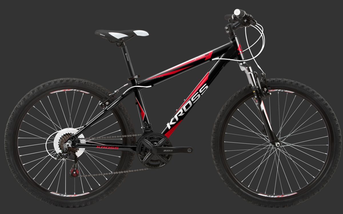

anelim Napisano 11 Lipca 2013 Udostępnij Napisano 11 Lipca 2013 hej, mam ogromna prosbe, szukam opinii na temat roweru Hexagon V2. Mam okazja kupic go za 480 zl. uzywany 1,5 roczny, podobno malo uzywany. Czy za taka cene warto i oplaca sie? Nie znam sie na tym zbytnio, wiec dlatego tutaj postanowilam zapytac Bardzo lubie jezdzic na rowerze i to energicznie, dlatego potrzebny mi w miare dobry sprzet i w bardzo rozsadnej cenie Odnośnik do komentarza Udostępnij na innych stronach More sharing options...
Marcint96 Napisano 11 Lipca 2013 Udostępnij Napisano 11 Lipca 2013 nówkę dorwiesz za około 800 stówek. Moim zdaniem się nie opłaca. Odnośnik do komentarza Udostępnij na innych stronach More sharing options...

Marcint96 Napisano 11 Lipca 2013 Udostępnij Napisano 11 Lipca 2013 ale to zależy też jak on wygląda po półtora roku... Mógł stać na balkonie, w deszczu,śniegu itd. może być kompletnie zaniedbany. Nawet jeśli by tak nie było, hexagon V2 to jest bardzo niska półka. Odnośnik do komentarza Udostępnij na innych stronach More sharing options...

Kiciok Napisano 11 Lipca 2013 Udostępnij Napisano 11 Lipca 2013 Zależy w jakim stanie... i czy rozmiar będzie pasował. Ramy alu za 200zł nie kupisz raczej. Taki amorek byle jaki to też koszt jakieś 70zł. Korba tańsza 50zł. IMHO tak za ~430zł można go wziąć. Odnośnik do komentarza Udostępnij na innych stronach More sharing options...
