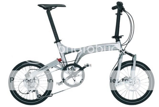

zekker Napisano 8 Lipca 2013 Napisano 8 Lipca 2013 Masz może zdjęcia jak wyglądała przerzutka przed zmianami? Z tego co widzę, to na pewno napinacz nie wyrabia się z wybraniem tak dużej ilości łańcucha. Powinien mieć możliwości przynajmniej takie same jak przerzutka z długim wózkiem (obecny wygląda na odpowiednik krótkiego wózka szosowego, SS o ile mnie pamięć nie myli). Znalazłem zdjęcie takiego roweru, gdzie do wózka przerzutki jest zamocowany dodatkowy element podtrzymujący łańcuch podczas składania. http://i731.photobucket.com/albums/ww318/echowahyu/Cycling%20Online/birdy_disc_silver.jpg Miałeś takie coś? Co się stało z częściami, które miałeś poprzednio, serwis oddał, czy zatrzymał? Jeżeli nie masz, to zgłoś się jak najszybciej, żeby przerzutkę oddali. Będzie mogła robić za napinacz (a najlepiej, żeby od razu zamocowali zamiast obecnego napinacza).
