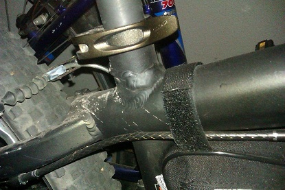

Dragstar88 Napisano 8 Sierpnia 2013 Autor Napisano 8 Sierpnia 2013 Hejka ja jeżdżę na swoim dragstarze i nic się póki co nie dzieje na szczęście. Wybaczcie, że tak późno ale wakacje i mój rowerek mnie pochłonęły. Wrzucam zdjęcię jak mi to pospawali.
Dragstar88 Napisano 8 Sierpnia 2013 Autor Napisano 8 Sierpnia 2013 Miałam zapłacić 60 zł ale jak przyjechałam po rower to pan się mnie pytał co robie w życiu i jak usłyszał że jestem studentką to stwierdził że jak dam 3 dyszki to wystarczy
Kiciok Napisano 8 Sierpnia 2013 Napisano 8 Sierpnia 2013 Nie chcę straszyć, ale ja bym się bał na czymś takim jeździć. Rozumiem, że koszt jest dużo mniejszy, niż zmiana ramy, ale mimo to, niezbyt bezpiecznie to wygląda.
Tofi Napisano 8 Sierpnia 2013 Napisano 8 Sierpnia 2013 @kiciok @patrukreset Na jakiej podstawie tak twierdzicie? Ja z tego zdjęcia tylko wywnioskowałem dlaczego cena została zbita. Według mnie, gdyby miały one być wykonane zgodnie z normami, to te spawy powinny zostać usunięte i położone nowe. Sent from my ASUS Transformer Pad TF700T using Tapatalk 4
