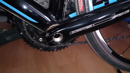

maltan Napisano 27 Czerwca 2013 Napisano 27 Czerwca 2013 cześć, jakiś czas temu zgubiłem zaślepkę suportu w szosie. Teraz wygląda trochę kiczowato, do tego zbiera się tam syf :/ Wie ktoś może gdzie mogę dostać coś takiego ? Oryginalnie była to czarna zaślepka z połyskiem gwintowana na dość długim gwincie (jak widać na zdjęciu). Będę wdzięczny za wszelkie info w tej materii. Pozdrawiam
redbull1 Napisano 27 Czerwca 2013 Napisano 27 Czerwca 2013 może takie Ci przypasują : http://www.google.pl/imgres?q=%C5%9Bruba+shimano&start=110&um=1&sa=N&biw=1440&bih=775&hl=pl&tbm=isch&tbnid=MgvUmiWQMvHw8M:&imgrefurl=http://www.ckbikeshop.pl/product-pol-2236-Sruby-do-korb-Shimano-GUBbike-ALU-2012-.html&docid=JhsYMhJwJU8IFM&imgurl=http://www.ckbikeshop.pl/data/gfx/pictures/large/6/3/2236_1.jpg&w=469&h=309&ei=W-nLUaXbDo6qOpjIgfAE&zoom=1&ved=1t:3588,r:10,s:100,i:34&iact=rc&page=5&tbnh=176&tbnw=268&ndsp=26&tx=214&ty=56 są i też plastikowe od shimano
kinder85 Napisano 27 Czerwca 2013 Napisano 27 Czerwca 2013 Tylko że ta zaślepka to nie zaślepka, to śłuży do tego żeby korba luzów nie łapała
maltan Napisano 27 Czerwca 2013 Autor Napisano 27 Czerwca 2013 jak to dobrze, że jest Forum, od razu człowiek staje się mądrzejszy dzięki chłopaki za fachowe porady! Faktycznie to nie zaślepka tylko śruba do korby Pozdro !
Makabra Napisano 28 Czerwca 2013 Napisano 28 Czerwca 2013 Ja kupiłem korbę bez tej zaślepki i już długi czas tak jeżdżę. Też myślałem że to względy estetyczne tylko. Ona pełni takie samo zadanie jak zaślepka na rurę sterową? Czyli że najpierw dociągamy tą zaślepką ramię korby mocno a potem dopiero dokręcamy śrubami w ramieniu?
