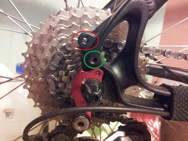

marluk Napisano 24 Czerwca 2013 Autor Napisano 24 Czerwca 2013 Dzięki wielkie! Wszystkie takie mają być? Czy też te do mocowania górnego krótsze?Nie kumam jak producent mógł nie dać instrukcji. Każdy produkt sprzedawany w PL powinien mieć dołączoną. A tu albo sklep, albo producent dali 4 litery.Jeszcze drugie pytanie, jak rozumiem przykręcam do otworu zaznaczonego na zielono?
Mod Team Pixon Napisano 24 Czerwca 2013 Mod Team Napisano 24 Czerwca 2013 Tak do otworu zaznaczonego na zielono. Po obu stronach są takie same o tych samych długościach.
