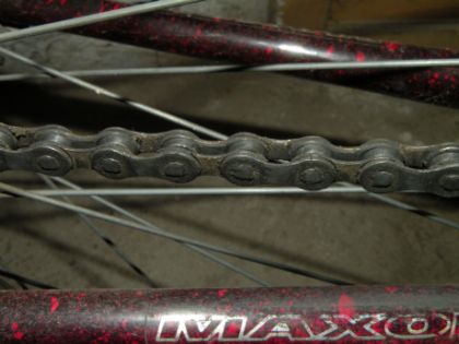

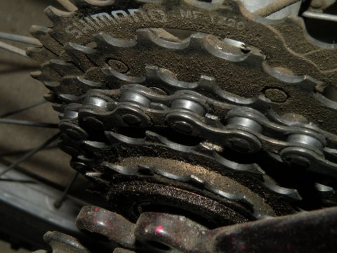

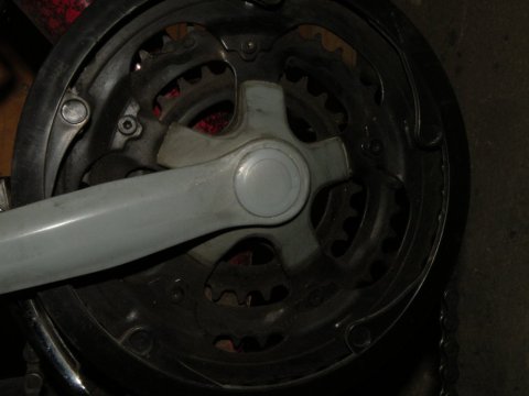

Watchman Napisano 12 Czerwca 2013 Napisano 12 Czerwca 2013 Witam. Do tej pory robiłem wszystko sam, a gdy już było źle i nie umiałem sobie poradzić (np. z powodu braku odpowiednich narzędzi) - oddawałem rower do serwisu. Zdecydowałem jednak zaciągnąć języka u was drodzy Forumowicze. Załączam zdjęcia tylnego trybu, przedniego oraz łańcuchu. Jeżdżę w różnych warunkach rekreacyjnie, do pracy i z powrotem. Pomimo, że rower był przed sezonem czyszczony to już się baaaardzo zabrudził. Ostatnio kupiłem benzynę ekstrakcyjną, mały pędzelek i rozpinacz do łańcuchu. Chce wyczyścić i zakonserwować napęd. Chcę również nauczyć się to robić jak najlepiej. Proszę o porady. Głównie taką, czy jeśli pędzelkiem nawilżonym benzyną wytrę kasetę (nie mam klucza, a sprzedawca zaśpiewał 30 złoty blisko) to czy nie będę musiał ją rozkręcać, nasmarować? Na co uważać? Proszę o porady i dziękuje.
LUKASZ1980 Napisano 12 Czerwca 2013 Napisano 12 Czerwca 2013 Masz w rowerze wolnobieg.Na upartego możesz to rozkręcić,ale nie polecam.Tu masz na temat łańcucha; http://www.forumrowerowe.org/topic/41823-lancuch-vademecum/Jeśli chodzi o korbę to ja czyszczę szmatką ,szczoteczką od zębów ,lub pędzelkiem.Do tego wd-40. Do wolnobiegu może być to http://allegro.pl/szczotka-do-wolnobiegu-przerzutki-lancucha-i3319657738.html A kup sobie spinkę do łańcucha,będzie łatwiej. http://allegro.pl/spinka-lancucha-mtb-do-roweru-z-przerzutakami-i3286020085.html
szybkilopez Napisano 12 Czerwca 2013 Napisano 12 Czerwca 2013 Przyda się jeszcze spinka do łańcucha jak chcesz szybko zdjąć i nie bawić się ciągle z jego rozkuwaniem i skuwaniem. Nie lej dużo benzyny na wolnobieg co by nie wypłukać ze środka smaru. Pędzel może być za słaby lepiej sztywna szczotka poradzi sobie. Łańcuch wymoczyć np. w nafcie wytrzeć i naoliwić, a oliwić nie przed samą jazdą tylko z wieczora żeby wniknął dobrze w ogniwa, a przed jazdą przetrzeć szmatą.
