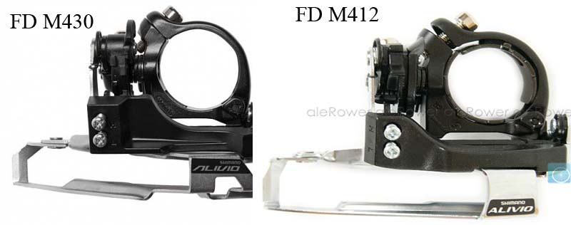

krism4a1 Napisano 23 Kwietnia 2014 Udostępnij Napisano 23 Kwietnia 2014 Bo Alivio już bodaj od 3 sezonów jest tylko 9 - cio rzędowe, skończyły się zapasy "8" i montują to co dostają w handlu. Prawidłowo to będzie działać tylko z łańcuchem 9-cio rzędowym. Odnośnik do komentarza Udostępnij na innych stronach More sharing options...
mauricius Napisano 23 Kwietnia 2014 Udostępnij Napisano 23 Kwietnia 2014 U mnie przy ustawieniach 1 x (1-6), 2 x (2-7), 3 x (3-8) wszystko śmiga aż miło. Pozostałe ustawienia mi nie są potrzebne a z uwagi na żywotność łańcucha (a w konsekwencji pozostałe elementy napędu) nawet nie wskazane. Podstawa to regulacja. Odnośnik do komentarza Udostępnij na innych stronach More sharing options...
bartnik Napisano 23 Kwietnia 2014 Udostępnij Napisano 23 Kwietnia 2014 . Prawidłowo to będzie działać tylko z łańcuchem 9-cio rzędowym. osobiści nie mieszam napędów, ale z forum wiem że wiele osób zakłada 9rz łańcuch do napędów 8rz (a nawet odwrotnie - co wydaje mi się bez sensu) prowadnica do 9rz jest węższa od 8rz więc jej zakres szybciej się "kończy" założenie 9rz łańcucha powinno teoretycznie poprawić sytuację Odnośnik do komentarza Udostępnij na innych stronach More sharing options...

copone Napisano 23 Kwietnia 2014 Udostępnij Napisano 23 Kwietnia 2014 prowadnica do 9rz jest węższa od 8rz więc jej zakres szybciej się "kończy" Właśnie, (wrzuciłem grafikę w skali dla porównania) niestety gdzieś w opisach aukcji jest wprowadzający w błąd tekst jakoby nowe 430 były na prowadnicy szersze - tak nie jest. Odnośnik do komentarza Udostępnij na innych stronach More sharing options...

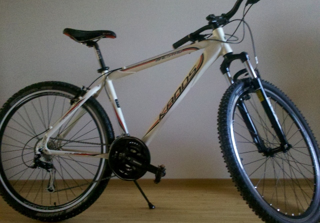

gkozek Napisano 24 Kwietnia 2014 Udostępnij Napisano 24 Kwietnia 2014 Moj kands ;-) uploadfromtaptalk1398194769136.jpg @rychu713, poszło PW Ale fajnie wyposażony Zakup u jednego allegrowicza z wyposażeniem czy na kliku aukcjach?? Z góry dzięki za info Odnośnik do komentarza Udostępnij na innych stronach More sharing options...
