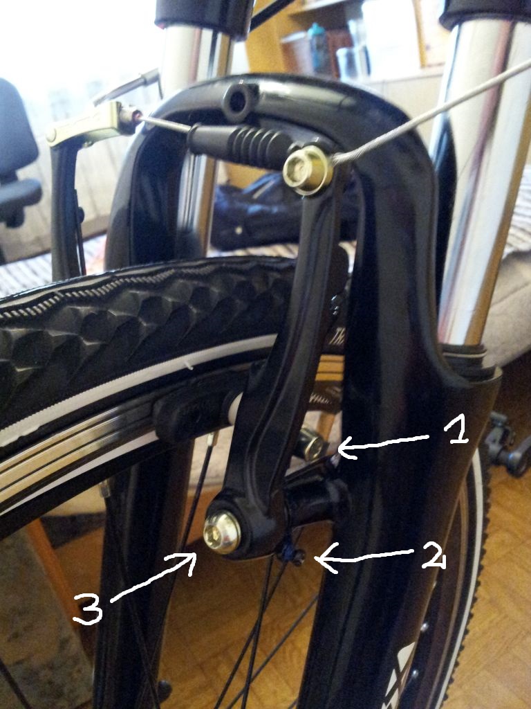

demaio Napisano 19 Lipca 2014 Udostępnij Napisano 19 Lipca 2014 Witam! Stalem sie wlasnie posiadaczem nowego Kands Maestro - czarny rama 19". Rower zamowilem z Allegro i przesylka dotarla po dwoch dniach. Jestem laikiem w sprawach rowerowych, przesiadam sie z 18 letniego starego roweru. Rowerek wyglada ladnie, choc po zlozeniu wydaje sie dosc wysoki i dosc szeroka kierownica. Czy jest istotne jak zamontujemy przednie kolo? Mam na mysli z ktorej strony ma byc ta wajcha zabepieczajaca? Czy nie ma to znaczenia? Wyglada ze chyba bede musial wyregulowac hamulce, nie wiem czy tak ma byc ale sa ustawione dosc wasko i jakby troszke ocieraly o kolo? Ile powinno zostac miejsca od obreczy kola do klocka hamulcowego? Pozdrawiam! Odnośnik do komentarza Udostępnij na innych stronach More sharing options...

demaio Napisano 19 Lipca 2014 Udostępnij Napisano 19 Lipca 2014 (edytowane) Nie moge poradzic sobie z ustawieniem odpowiedniej odleglosci klocka od kola. Wg filmow na youtube podkrecam/odkrecam sruble nr 2 (rys) aby wyregulowac odbicie klocka ale nic to nie daje. Oba klocki sa zbyt blisko kola i ocieraja sie. Kolo samo sie zatrzymuje po chwili bez uzycia hamulca. Edytowane 19 Lipca 2014 przez demaio Odnośnik do komentarza Udostępnij na innych stronach More sharing options...
jakac93 Napisano 19 Lipca 2014 Udostępnij Napisano 19 Lipca 2014 (edytowane) Musisz poluzować linkę jak chcesz odsunąć klocki od obręczy. Po drugie czemu pancerz chowa się u Ciebie za widelec?Na pewno dobrze masz poprowadzoną linkę do hamulca? Edytowane 19 Lipca 2014 przez jakac93 Odnośnik do komentarza Udostępnij na innych stronach More sharing options...
pokerman9 Napisano 19 Lipca 2014 Udostępnij Napisano 19 Lipca 2014 (edytowane) Nie moge poradzic sobie z ustawieniem odpowiedniej odleglosci klocka od kola. Wg filmow na youtube podkrecam/odkrecam sruble nr 2 (rys) aby wyregulowac odbicie klocka ale nic to nie daje. Oba klocki sa zbyt blisko kola i ocieraja sie. Kolo samo sie zatrzymuje po chwili bez uzycia hamulca. co ta fajka tak dziwnie ułożona ? linka nie jest jakoś zawinienta za amor? edit.: przegapiłem posta kolegi u góry...dodaj zdjecie przodu roweru,cos tam jest nieźle poplątane Edytowane 19 Lipca 2014 przez pokerman9 Odnośnik do komentarza Udostępnij na innych stronach More sharing options...

demaio Napisano 19 Lipca 2014 Udostępnij Napisano 19 Lipca 2014 Linka idzie za armorem do klamki. Chyba jest ok gdyz podczas naciskania hamulca oba klocki sie dociskaja do kola. Mam zdjecia ale mam problem z zamieszczeniem tutaj, dostaje komunikat "Możesz korzystać z 3,03 KB dostępnego limitu miejsca na załączniki (maksymalny rozmiar pojedynczego pliku to 3,03 KB) " Odnośnik do komentarza Udostępnij na innych stronach More sharing options...
copone Napisano 19 Lipca 2014 Udostępnij Napisano 19 Lipca 2014 Weź na jakiś zewnętrzny serwer photobucket czy inny, ale linkę i tak musisz puścić przodem Odnośnik do komentarza Udostępnij na innych stronach More sharing options...

BikerLight Napisano 19 Lipca 2014 Udostępnij Napisano 19 Lipca 2014 @@demaio Zerknąłem na szybko i: 1. Pancerz przedniego hamulca jest w nieprawidłowo poprowadzony. Odepnij linkę od hamulca i poprowadź tak by był przed kierownicą a nie za amortyzatorem. 2. Koło jest założone odwrotnie, zdemontuj, odwróć o 180 stopni i ponownie zamontuj. Dźwignia szybkozamykacza może być z dowolnej strony, jednak zwyczajowo znajduje się od strony przeciwnej do napędu. Odnośnik do komentarza Udostępnij na innych stronach More sharing options...

demaio Napisano 20 Lipca 2014 Udostępnij Napisano 20 Lipca 2014 @@demaio Zerknąłem na szybko i: 1. Pancerz przedniego hamulca jest w nieprawidłowo poprowadzony. Odepnij linkę od hamulca i poprowadź tak by był przed kierownicą a nie za amortyzatorem. 2. Koło jest założone odwrotnie, zdemontuj, odwróć o 180 stopni i ponownie zamontuj. Dźwignia szybkozamykacza może być z dowolnej strony, jednak zwyczajowo znajduje się od strony przeciwnej do napędu. Dzieki chlopaki za pomoc. Udalo mi sie wyregulowac hamulec i kolo tez odwrocilem. Gdyby nie to forum to nawet nie wiedzialbym ze zle zalozylem. Zanim wyrusze na pierwsza jazde czy jestes jeszcze cos co powininem zrobic (oprocz regulacji przerzutek)? Nasmarowac lancuch, etc? Odnośnik do komentarza Udostępnij na innych stronach More sharing options...
