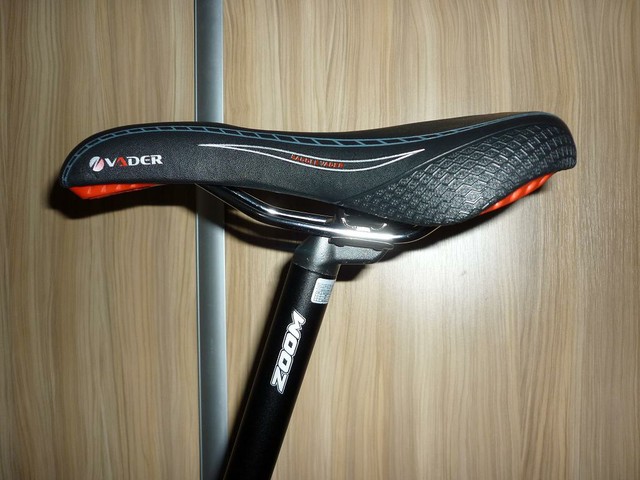

drjanitor Napisano 29 Czerwca 2014 Udostępnij Napisano 29 Czerwca 2014 Jestem posiadaczem modelu z 2013 roku. W czasie jazdy po wybojach słyszę skrzypienie, które odbiera mi radość z jazdy. Jestem niemal pewny, że pochodzi ono z rejonu siodełka. Czy możliwe, że jest za to odpowiedzialny element zaznaczony strzałką na zdjęciu? Ponadto, kiedy jadę na biegu 3-7 lub 3-8 czuję wibrowanie pedałów (korby?). Jest to odczuwalne także wtedy, kiedy podnoszę tylne koło i kręcę korbą ręką. Co może być tego przyczyną? Odnośnik do komentarza Udostępnij na innych stronach More sharing options...

BikerLight Napisano 29 Czerwca 2014 Udostępnij Napisano 29 Czerwca 2014 otoz po przejechaniu w sumie 50km dzis zaczelo mi cos stukac w lewej korbie. Dzieje sie to gdy korba jest juz prawie na dole, w tym dolnym pol obrocie zdarza sie stukniecie raz lub dwa, za kazdym razem. Stalo sie to dzis w polowie drogi tak samo z siebie. Wałkowane to było do nudności także na ostatnich kilkunastu stronach tego tematu. Pedał wykręcił się/nienasmarowany/jedno i drugie. Wykręcić, oczyścić, nasmarować, wkręcić, okresowo sprawdzać czy się nie poluzował jeśli tak to dokręcić To nie strzela w pedałach bo nawet jak podniosę rower do góry, złapię za ramię korby i obracam, to co obrót jest pyknięcie. Ramiona korby dokręcone są bardzo mocno. Albo suport zaliczył zgon albo... poluzował się i trzeba go dokręcić. Wszystko trzeba dokręcać, taka już natura roweru . Albo się coś wykręca albo ulega zapieczeniu Suport to 68mm BSA, L123 @@drjanitor Skrzypi zapewne jarzmo sztycy, odtłuść nasmaruj jarzmo i pręty siodła i spróbuj skręcić całość tak mocno jak to możliwe nie uwalając przy tym gwintu... Pomoże na jakiś (krótki) czas. Co do wibracji na napędzie to: a. Stary łańcuch rozciągnął się i "zjada" w tej chwili kasetę lub b. Jeśli jest nowy to potrzebuje 100-200km by się ułożyć Odnośnik do komentarza Udostępnij na innych stronach More sharing options...
drjanitor Napisano 29 Czerwca 2014 Udostępnij Napisano 29 Czerwca 2014 (edytowane) @@drjanitor Skrzypi zapewne jarzmo sztycy, odtłuść nasmaruj jarzmo i pręty siodła i spróbuj skręcić całość tak mocno jak to możliwe nie uwalając przy tym gwintu... Pomoże na jakiś (krótki) czas. Co do wibracji na napędzie to: a. Stary łańcuch rozciągnął się i "zjada" w tej chwili kasetę lub b. Jeśli jest nowy to potrzebuje 100-200km by się ułożyć @@BikerLight @@jakac93 Dzięki za odpowiedź. Rower jest nowy, więc będę starał się go bardziej rozjeździć. Co do skrzypienia, w jaki sposób mogę je permanentnie usunąć? Bo chyba da się...? Edytowane 29 Czerwca 2014 przez drjanitor Odnośnik do komentarza Udostępnij na innych stronach More sharing options...
BikerLight Napisano 29 Czerwca 2014 Udostępnij Napisano 29 Czerwca 2014 @@drjanitor, Daj zdjęcie sztycy i siodła z boku. Odnośnik do komentarza Udostępnij na innych stronach More sharing options...
drjanitor Napisano 30 Czerwca 2014 Udostępnij Napisano 30 Czerwca 2014 @@drjanitor, Daj zdjęcie sztycy i siodła z boku. Dałem. Odnośnik do komentarza Udostępnij na innych stronach More sharing options...
jur Napisano 30 Czerwca 2014 Udostępnij Napisano 30 Czerwca 2014 Ja co prawda mam unibika evolution 2007 ale mi również pojawia sie skrzypienie w okolicy sztycy. W moim przypadku jest to dostający sie pomiedzy sztyce i rure podsiodlowa piasek. Co jakis czas musze wyciagnac ja przeczyscic i znowu ustawić i przykrecic. Możliwe ze spowodowane jest.to tym ze jezdze w kazda pogode. Chociaz wcześniej nie mialem tego problemu Odnośnik do komentarza Udostępnij na innych stronach More sharing options...
BikerLight Napisano 30 Czerwca 2014 Udostępnij Napisano 30 Czerwca 2014 @@drjanitor Prosiłem o zdjęcie bo sądziłem że to kolejny przypadek siodła które "wędruje" na jarzmie. Ale w takim przypadku siodło by było przesunięte skrajnie do przodu, u Ciebie zaś skrajnie do tyłu (skądinąd nie powinno się tak go ustawiać). Czyli standardowo - jarzmo i pręty siodła trzeba oczyścić i nasmarować cienką warstwą smaru, to samo warto zrobić ze sztycą oraz szybkozamykaczem. Problem będzie powracał a jak często to już kwestia terenu jaki się pokonuje i ilości syfku który będzie się osadzał na sztycy i jarzmie Odnośnik do komentarza Udostępnij na innych stronach More sharing options...
