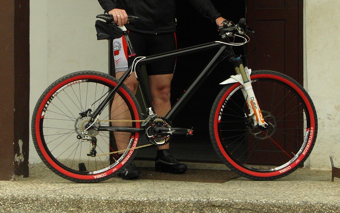

Witam,
no i się urodził. Po 9 miesiącach ostatecznie dokręciłem ostatnią śrubkę :D Miało być taniej, oczywiście wyszło drożej. Miało być trochę lżej, niestety wyszło trochę ciężej. Chociaż i tak niezły lightbike na alu ramie pod 96kg :D  Po pierwszych km wrażenia jak najbardziej pozytywne. Wszystko ładnie współgra, nic nie stęka i nie piszczy. Nie mam wrażenia delikatności komponentów, na zasadzie, że zaraz coś pode mną pęknie, czego się trochę obawiałem. Rama pomimo dość krótkiej górnej rury jak dla mnie rewelacyjna. Ani nie leżę, ani nie siedzę. Po prostu "prawie" wygodnie. Wiem że amor razi białością, ale właśnie taki był projekt od początku. W zasadzie udało mi się w 95% zrealizować to co zakładałem. Pod sam koniec zdecydowałem się na sporo cięższe opony, które dodały około 150g do całości. Reszta mi pasi.
Na chwilę obecną, spłukany finansowo na pewno nie będę nic modyfikował. Po prostu radocha z jazdy.
Na sam koniec podziękowania dla Jakuba ( nick 9534 ), bez którego na pewno nie uniknął bym kilku wtop podczas kupowania szpeju.
Zachęcam do komentowania i sugestii odnośnie zmian.
Fotki w weekend. 2 poglądowe zdjęcia w galerii.  Komponenty na wadze również w mojej galerii na forum.
Bar Plugs: (Korki do kierownicy) – CB 4g
Bottle Cage: (Koszyk na bidon)-
Brake (Front): (Hamulec przedni Avid Elixir 9 RS+ matchmaker) 213g
Brake (Rear): (Hamulec tylni Avid Elixir 9 RS + matchmaker) 227g
Cables: (Pancerze + noski + rurki termokurczliwe) Turbo Niro Plus + Accent – 43g
Cassette: (Kaseta) – XT 11-32 – 263g
Chain: (łanńuch+spinka) – Connex gold – 258g
Crankset: (Korba + suport) – Aerozine X12 FX A3 44x32x22 – 764g + Swiss Comp 80g
Derlr (Front): (Przerzutka przednia) – XT – 159g
Derlr (Rear): (Przerzutka tylna)- SRAM X9 średni wózek – 207g
Fork: (Widelec+manetka)-  Magura  Durin Race MD80R – 1538g
Frame: (Rama) – Boplight Marathon Sport 19” malowana – 1576g
Grips: (Gripy)- Crank Brothers Cobalt – 67g
Handlebar: (Kierownica) – Haibike Greed Team 660mm carbon – 194g
Headset: (Stery) – no name – 58g
Pedals: (Pedały) – Look S-Track – 288g
Rotors(Tarcze + śruby )(Avid HS1 180 – 135g; Avid HS1 160 – 92g  + śruby stal 23g
Seat: (Siodło) – Selle Italia SLR Gel Flow – 224g
Seatpost: (Sztyca)- Haibike carbon offset  20mm – 212g
Seatpost clamp: (Zacisk sztycy)- Paco 31,8 – 23g
Shifters: (Manetki + linki) – SRAM X9 – 266g
Skewers: (Zaciski koł) – Novatec – 104g
Spacers: (Podkładki pod mostek) – Ritchey Carbon – 18g
Stem: (Mostek) – Boplight 100mm – 129g
Tire (Front): (Opona przednia) – Hutchinson Cobra TR – 576g
Tire (Rear): (Opona tylna) – Hutchinson Cobra TR – 572g
Top Cap: (Top cap+gwiazdka + śruba) – Ritchey carbon – 25g
Tubes ( mleko + taśma + zaworki) – 135g
Wheel Front: (Koło przednie)WTB Frequency i19 – 685g
-Hub: (Piasta ) – Novatec 711
-Rim: (Obręcz) – WTB Frequency i19
-Spokes: (Szprychy) -
-Nipples: (Nyple)
-Rim tape: (Opaska)
Wheel Rear: (Koło tylne)WTB Frequency i19 – 835g
-Hub: (Piasta) Novatec 712
-Rim: (Obręcz) WTB Frequency i19
-Spokes: (Szprychy)
-Nipples: (Nyple)
-Rim tape: (Opaska)
Misc : (Inne)
9967 Boplight Marathon Sport Custom
Edytowane przez outta82
Dobra robota :) Zjechałeś poniżej 10 możesz umierać ;) Bez tych opon już by nie było TO więc ich nie zmieniaj ;)
Czy aby fotka sztucznie nie nasyca czerwieni tych gum? W rzeczywistości też tak dają kolorem?
rower intryguje, ale to zupelnie nie moja bajka - najgorsze elementy roweru to rama i piasty, ktore sa bez wzgledu na budzet po prostu kiepskie, a tutaj mamy jeszcze karbon, elixiry 9 i magure
mam swiadomosc, co to znaczy skladac prawie rok wymarzony rower, wiec sie nie bede rozpedzal, ale wg mnie w takim budzecie bez trudu moznaby zlozyc rower, ktory jezdzilby o niebo lepiej, moze bylby ciutke ciezszy, choc niekoniecznie, za to zauwazalnie szybszy, sztywniejszy i bardziej niezawodny

Taaa, naprawdę ładny nasycony czerwony kolor. Wyglądają fajnie, uszczelniają się rewelacyjnie, zakładałem i zdejmowałem rękoma bez większego problemu. Toczą się cicho i są naprawdę szybkie. Dosyć wysokie i szerokie, takie prawdziwe 2,1.
do Mateusza ( Nabiał ) - na pewno tak, i w miarę zdobywania doświadczenia również zauważyłem że pewne komponenty można by wstawić inne, ale jak się zaczęło od ramy, potem poszedł amor itd. to już za daleko w  lesie byłem żeby zaczynać i bawić się od nowa. Zostało jak jest i dla mnie ok. Następny projekt będzie lepszy ;)

Najgorsze elementy roweru to rama i piasty, ktore sa bez wzgledu na budzet po prostu kiepskie.
Do lepszej ramy naprawdę trzeba by sporo dołożyć - była kupiona bardzo okazyjnie (po za tym nie jest zła - po prostu nie wszyscy ufają marce bop - ale ta sama rama w malowaniu sintesi robiła kiedyś furore :)), a piasty są dobre - sam mam jeden komplet kół na hope i jeden na novatec - teraz składam trzeci też na novatec, bo nie widzę sensu w dokładaniu 100% do tylnej hope. Jeszcze tylko jakieś biało-czerwone napisy na rame i będzie super.
j/w, poza tym byc moze za duzo widzialem nie tyle popekanych, co pozwijanych boplightow, ktore nie zawsze mialy prawo sie poddac, a od sztywnej ramy oczekuje sztywnosci...niemniej nie chce sie pastwic nad wlascicielem, cieszy mnie, ze ma swiadomosc, kazdy uczy sie, wyciaga wnioski i jest coraz lepiej
co do piast, jest kilka mozliwosci, byc moze wiecej niz 1 z opcji ma w twoim przypadku miejsce - waga do 70kg, delikatna jazda w suchych warunkach, szczescie trafienia na niewadliwy egzemplarz...bo ogolnie taka piasta pod 96kg powinna polec po 200-300km w gorach, w latwiejszym pagorkowatym/interwalowym terenie dalbym jej 600km :)

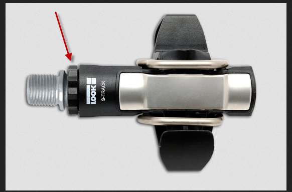

O! masz s-tracki !
Właśnie ostatnio oglądałem je zastanawiając się pomiędzy nimi a crankami.
Twoje wyglądają na te podstawowe - czy ta tuleja od wewnętrznej strony jest plastikowa?
Patrząc na nie oraz wersję Race, która nie ma łożysk ślizgowych
skłaniałem się ku Race-om, ale cena... 500pln :bye2:
Czy luz +-3 deg nie wydaj ci się za mały?
I jak ogólnie je oceniasz?
Podobno powierzchnia podparcia o wiele większa niż w crankach.
I w testach wyczytałem, że bloki sąz twardego metalu a nie jak cranki ze swoim brązem - który się szybko ściera

Hej,
tak, mam wersję podstawową, no ale za 179PLN nówki to chyba nie miałem nawet wyboru :D Od początku jak się pojawiły wiedziałem że chce je mieć w moim projekcie, no i są.
Zacznę od tego że to moje pierwsze w życiu zatrzaski. Trochę się obawiałem jak to będzie, a ostatecznie powiedzieć mogę że jest naprawdę super. Pomimo braku regulacji wpin/wypin oraz "małego" luzu roboczego jest bardzo łatwo, intuicyjnie, lekko. Wyraźnie słychać moment wpięcia, ruch stopy na boki jest jak dla mnie wystarczający. Można powiercić nogą żeby rozluźnić mięśnie i dać stopie trochę inną pozycję niż jadąc. Wypinanie - nie trzeba jakoś specjalnie mocno szarpać w bok.
Z tą powierzchnią to i tak nie zauważył bym różnicy bo nie mam porównania z innymi, podobno jest większa;)
Na ostatnie pytanie będę w stanie odp. Ci jak zrobię trochę km :D
Podsumowanie: S-Tracki - polecam gorąco, na pewno fajne, ładne i lekkie pedałka, dobrze wykonane i sympatyczne w użytkowaniu. No ale ja dałem za nie mało kasy i nawet gdyby mnie trochę rozczarowały nie było by mi żal. Za pedała w cenie 500PLN oczekiwał by już czegoś więcej niż tylko fajności. No ale może i wersja Race właśnie takie oczekiwania spełni.

ale powiedz jeszcze mi o tej tulei
- to jest to co mi padło w 520-kach, które w tym sezonie wyzioną ducha, bo już jedna słabo się kręci, a druga ma luz.

Ponawiam pytanie o tuleję z załączonego obrazka- plastik ?.
I drugie pytanie - bo widzę, że też ma jakiś nietypowy kształt - czy kluczyk do odkręcania jej jest w komplecie?
bartniku, posrednio ci odpowiem, ze w quartzach jest plastik i nic kompletnie sie z tym nie dzieje, pedaly 1. klasa w przeciwienstwie do shimano, ktore lapia denerwujace luzy we wszelkich mozliwych miejscach, choc ogolnie sa wytrzymale
Hej,
tak, plastik. I nie, nie ma kluczyka do odkręcania tego.
