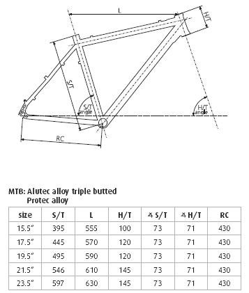

kamil96 Napisano 25 Maja 2013 Napisano 25 Maja 2013 posiadam rower mtb kellys quartz 2009, mam w planach przebudowac go na hybryde/crossa. Mam pytanie czy da rade wsadzic koła 28" do taj ramy z nisko profilowa opona szosową???? ->widelec to: RST Gila TnL (Turn&Lock), 100mm, olejowo-sprężynowy z eleastometrem, z blokadą ->rama 21,5" ->obecne koła to 26" ->w załączniku gemetri ramy Koła jakie sobie wybrałem: http://allegro.pl/kpl-kol-disc-28-remrx-masterdisc-shimano-hone-i3246920435.html Czy możecie coś o nich powiedziec lub polecic mi jakies inne ??? Proszę o szybką opowiedz. Dzięki
lesieque Napisano 25 Maja 2013 Napisano 25 Maja 2013 Powinno dać radę. Sam używałem takie połaczenia i dało radę, jednak prześwit był dośc mały
kamil96 Napisano 25 Maja 2013 Autor Napisano 25 Maja 2013 Powinno dać radę. Sam używałem takie połaczenia i dało radę, jednak prześwit był dośc mały A o jakim prześwicie mówimy, 1cm czy mniej ???
lesieque Napisano 25 Maja 2013 Napisano 25 Maja 2013 Oj nie pamiętam. Nie no był większy niz 1cm, spokojnie łapałem obręcz wtedy na zaciski szosowe wiec około 3cm myśle
kamil96 Napisano 25 Maja 2013 Autor Napisano 25 Maja 2013 Oj nie pamiętam. Nie no był większy niz 1cm, spokojnie łapałem obręcz wtedy na zaciski szosowe wiec około 3cm myśle A jeszcze mam jedno pytanko do Ciebie; jak sie rowerek zachowywał w taki połaczeniu chodzi mi głownie o; sterowność, przyspieszenie i prędkość w porównaniu do serii 26" ???
Fenthin Napisano 25 Maja 2013 Napisano 25 Maja 2013 Jak szeroką oponę zamierzasz włożyć? Pamiętaj, że wraz z szerokością, rośnie także wysokość. Gdyby wziąć standardową (dane z tabelek do liczników) szeroką oponę MTB, powiedzmy 26x2.35", jej średnica to mniej więcej 683mm. Opona 700x44 (28x1.75") to jakieś 708mm. 25mm różnicy w, a pamiętaj, że jest węższa. Przy 700x38 (28x1.5") to już ledwie 11mm różnicy.
lesieque Napisano 25 Maja 2013 Napisano 25 Maja 2013 To może tak. Ja jeździłem na kole 700c z oponą szosową 23c tak więc nie było problemu. Myślę, że chcesz zrobić coś podobnego więc nie powinno być większego problemu. Co do sterowności, no to wydaje mi się, że źle nie było. Trudno jest mi powiedziec, bo zrobiłem coś strasznego a mianowicie zbudowałem "szosówke" na ramie MTB tak więc miałęm baranka i tak dalej Wydaje mi się, że było dosyć OK. Wielkość koła znacząco się nie zwiększa. Wydaje mi się, że koło z oponą szosowe jest porównywalne z kołem 26" 2.1 ponieważ, opona jest zdecydowanie wyższa tak więc powinno być dobrze
