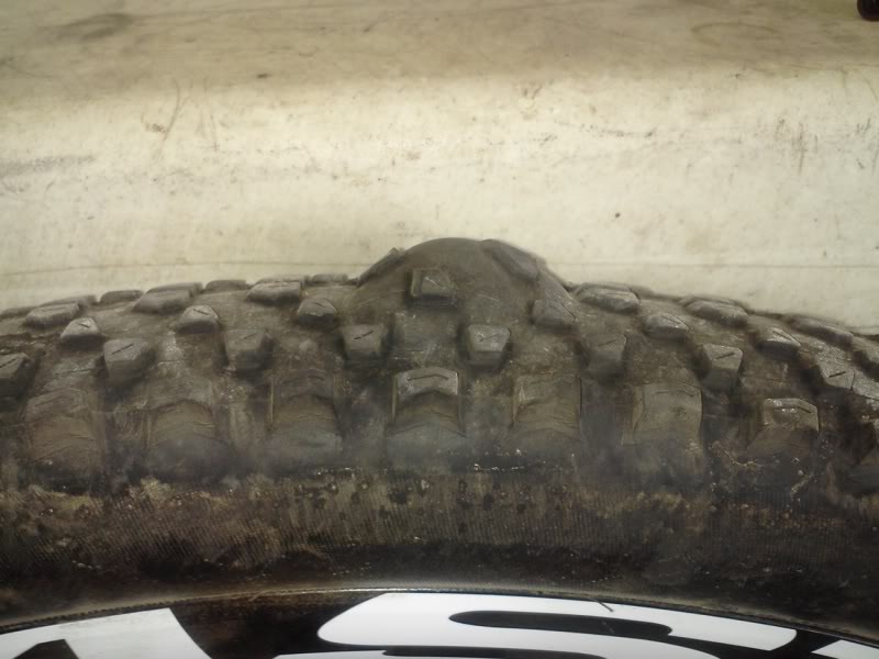

rappid Napisano 20 Września 2013 Napisano 20 Września 2013 Stojac przed wyborem nowych oponek przyjrzalem sie dokladnie owym Maxxisom Ikon. Wygladaja fajnie, waga dobra, recenzje dobre odnosnie jazdy ale masakryczne odnosnie samej mieszanki gumy. Na zachodnim forum pisza, ze guma Ikon'a po kilku miesiacach rozwaja sie i potem wychodzi 'babel' na gorze opony. Ciekaw jestem czy firma poprawila juz ten bubel produkcyjny? Czy ktos doswiadczyl czegos podobnego? Aha, zapomnialem dodac ze ta usterka powstaje jesli uzywa sie mleczka.
wojtas7 Napisano 20 Września 2013 Autor Napisano 20 Września 2013 jezdze pol roku na nich na ghetto i nic sie nie rozlazi... gdzie ma sie rozlazic?
rappid Napisano 20 Września 2013 Napisano 20 Września 2013 taka sytuacja. czy na oponce ktora posiadasz jest napis, zeby nie uzywac z uszczelniaczem?
wojtas7 Napisano 23 Września 2013 Autor Napisano 23 Września 2013 nie znalazlem takiego napisu ale przyjrze sie jeszcze dokladnie. czytalem na forach zagranicznych ze Maxxis Ikon jest jedna z latwiejszych opon do uszczelniania na mleku wiec ludzie jezdza i nie maja problemow. Ja rowniez po uszczelnieniu w maju az do konca wrzesnia jezdze i nic sie nie dzieje.
martinwu Napisano 23 Września 2013 Napisano 23 Września 2013 już jest poprawiona wersja , która niema problemu z mlekiem- ma oznaczenie TR (tubeless ready) . W Polsce jeszcze raczej nie do dostania w oficjalnej dystrybucji - ma się pojawić w 2014 . Mam zalanego IKONa mlekiem GEAXA od 4 mies i na razie żadnych problemów.

Swider23 Napisano 16 Stycznia 2014 Napisano 16 Stycznia 2014 Czy ktoś robił ghetto na oponach Maxxis Ikon 26x2.2 120 TPI eXC/3C/EXO 540 g ? Czy uważacie ze te opony nadają się na większość trudnych maratonów u Golonki w górach? Nadają się świetnie, ale musisz za nimi nadążać z techniką. Stojac przed wyborem nowych oponek przyjrzalem sie dokladnie owym Maxxisom Ikon. Wygladaja fajnie, waga dobra, recenzje dobre odnosnie jazdy ale masakryczne odnosnie samej mieszanki gumy. Na zachodnim forum pisza, ze guma Ikon'a po kilku miesiacach rozwaja sie i potem wychodzi 'babel' na gorze opony. Ciekaw jestem czy firma poprawila juz ten bubel produkcyjny? Czy ktos doswiadczyl czegos podobnego? Aha, zapomnialem dodac ze ta usterka powstaje jesli uzywa sie mleczka. Jeżdzę na nich już kilka lat zarówno 26 jak i 29 cali cały czas na mleczku i nic nigdy się nie wybrzuszyło. taka sytuacja. czy na oponce ktora posiadasz jest napis, zeby nie uzywac z uszczelniaczem? Na moich nic takiego nie pisało już jest poprawiona wersja , która niema problemu z mlekiem- ma oznaczenie TR (tubeless ready) . W Polsce jeszcze raczej nie do dostania w oficjalnej dystrybucji - ma się pojawić w 2014 . Mam zalanego IKONa mlekiem GEAXA od 4 mies i na razie żadnych problemów. To nie jest poprawiona wersja, bo poprzednia nie była zepsuta. Wcześniej rant nie był zgodny z technologią Tubeless Ready, ale opona uszczelniała się bez problemu. Nowe wersje sygnowane TR są już w sprzedaży od jesieni.
