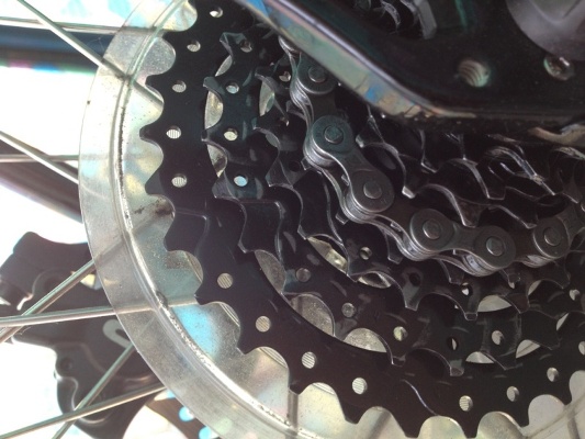

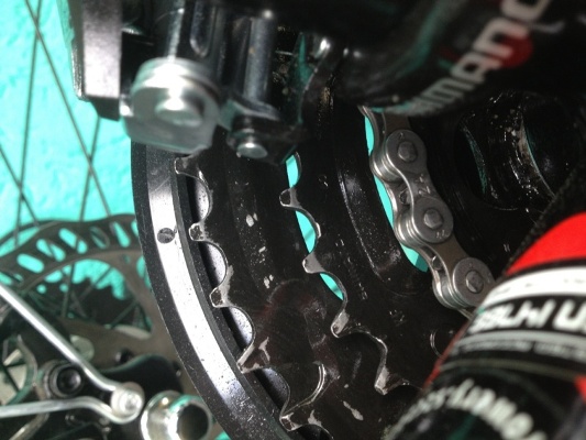

ostry2407 Napisano 20 Maja 2013 Napisano 20 Maja 2013 Doradzcie proszę jaką korbę , kasetę , i łańcuch wybrać. Rower został zakupiony 04.04.2013 i po około 3 tygodni zauważyłem , że na przełożeniu korba ( największa zębatka) i tylna kaseta 1 i 2 najmniejsza zębatka coś rzęzi i to tylko na tych przełożeniach a na pozostałych jest cisza. Po oddaniu roweru na pierwszy przegląd sprzedawca stwierdził że tylna korba ma zle wycięte zęby i wyciągnięty łańcuch lecz to nie podlega gwarancji. Po ustawieniu przerzutek i przeglądzie okazało się, że przednia korba ma zjechane zęby co skutkuje przeskakiwaniem łańcucha. Moja prośba czy możecie doradzić jaką korbę , kasetę , i łańcuch zakupić aby rower chodził poprawnie sprzęt standardowy to korba-Shimano M171 42-34-24 CG kaseta-Sram PG820 11-32 łańcuch-KMC Z7 8s przełożenia - 24 przebieg - 600km Przepraszam jeśli niezbyt fachowo to opisałem ale w ogóle nie znam się na sprzęcie rowerowym a chciałbym uniknąć kupienia sprzętu który się wysypie jak ten standardowy
LOTISS Napisano 20 Maja 2013 Napisano 20 Maja 2013 nie możliwe aby zużyć napęd po 600 km - masz podstawowy zestaw ale markowy - proponuję abyś podjechał do innego serwisu rowerowego na regulację o ile dobrze zrozumiałem "rzęzi" - na kombinacji przód największa zębatka tył najmniejsza zębatka - nie jeździ się na takiej kombinacji ....
ostry2407 Napisano 20 Maja 2013 Autor Napisano 20 Maja 2013 Byłem w innym serwisie i stwierdzili to samo, że zębatki są krzywo wycięte z tyłu a z przodu co 3 lub co 4 zębatka jest krótsza i zle wycięta. W instrukcji wyczytałem, że jeśli jest z przodu największa zębatka to nie wolno jeździć na największej z tyłu.jeśli z przodu środkowa to nie używać największej i najmniejszej z tyłu i jeśli najmniejsza z przodu to nie używać najmniejszej z tyłu. Do tego inny serwis zmierzył i stwierdził rozciągnięty łańcuch i już parę razy mi przeskoczył na podjazdach. Jest wada lecz nie chcą przyjąć na reklamacje bo to nie podlega gwarancji.Przerzutki są dobrze wyregulowane bo na innych przełożeniach chodzą cichutko.
Mod Team Puklus Napisano 20 Maja 2013 Mod Team Napisano 20 Maja 2013 Jeżlei zębatki są krzywe bo są źle wycięte to ewidentna wada fabryczna podlegająca wymianie.
ostry2407 Napisano 20 Maja 2013 Autor Napisano 20 Maja 2013 Jeżlei zębatki są krzywe bo są źle wycięte to ewidentna wada fabryczna podlegająca wymianie. Już nie mam siły z nimi walczyć.Byłem kilka razy w sklepie i ta sama śpiewka że osprzęt nie podlega gwarancji. Już wolę samemu kupić i wymienić na coś porządnego a osprzęt wyśle prywatnie do Meridy.
beskid Napisano 20 Maja 2013 Napisano 20 Maja 2013 Niektóre zęby na największym blacie są faktycznie za wysokie. Podzielam to co napisał @Puklus. Masz praktycznie nowy napęd i powinien chodzić idealnie. Nie daj się robić w wała. Jeśli jednak nic nie zdziałasz to bardzo solidna jest Alivio. Zwróć tylko uwagę na mocowanie, czyli jaki masz wkład suportowy (octalink, kwadrat) i pod niego (rozmiar) kup nową korbę. Z nową kasetą problem praktycznie żaden. Kwestia pieniędzy i firmy ale nie polecam Srama. Najlepiej jak kupisz CS-HG51.
