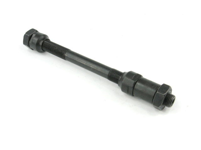

Mytnik Napisano 19 Maja 2013 Autor Napisano 19 Maja 2013 Może niedokładnie opisałem o co mi chodzi. Ośkę mam taką jak w załączniku. Tą stronę z tulejką mam od strony kasety. Gdy założyłem ośkę na piastę, ustawiłem tak żeby nie było luzów, skontrowałem konusy to zarówno z jednej jak i z drugiej strony musiałem na ośkę nałożyć tulejki, jedna dłuższa, druga krótsza ponieważ gdy wsadziłem koło w ramę bez nich to nie dało rady dokręcić koła szybkozamykaczem, ponieważ haki nie miały się o co zaprzeć. Mam nadzieję, że wiecie o co mi chodzi. Tak jakby piasta była węższa. I być może przez to koło jest źle ustawione w ramie.
siimon Napisano 19 Maja 2013 Napisano 19 Maja 2013 Jeżeli musiałeś dokładać jeszcze jakieś tulejki to wygląda na to, że źle dobrałeś oś do piast i ramy. Oś po skręceniu na piaście powinna wyglądać tak jak ta na zdjęciu.
Mytnik Napisano 19 Maja 2013 Autor Napisano 19 Maja 2013 Czyli wychodzi na to że ta piasta jest za wąska do tej ramy. Jutro zmierze szerokość piasty, ile powinna wynosić przy rozstawie haków 135 mm
Mytnik Napisano 20 Maja 2013 Autor Napisano 20 Maja 2013 Witam. Ponownie. Sprawdziłem dziś jedną rzecz. Wrzuciłem koło w ramę, oczywiście było przesunięte lekko w lewo, a następnie wsadziłem je odwrotnie, było przesunięte w prawo. Czyli haki proste, więc albo źle wycentrowane koło (da się to jakoś sprawdzić) albo coś z tą osią jest nie tak. Poniżej zamieszczam zdjęcia tego koła. Widać tam te podkładki dystansowe (jedna szersza druga węższa) które musiałem założyć, bo inaczej haki ramy nie zacisnęły by się na osi.
