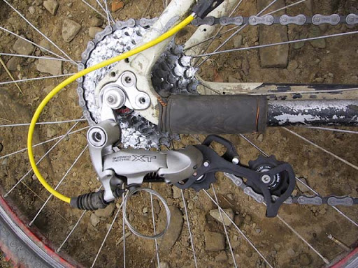

ja się zastosowałem do zdjęcia, które przedstawiało ustawienie wózka przy ułożeniu łańcucha na największej koronce z tyłu i blacie z przodu. Wg tego przyciałem łańcuch ze 116 na 114. Czy u Ciebie będzie tak samo, nie wiem.
Przy takiej "geometrii" przerzutki z reguły po wrzuceniu na największą koronkę kasety łańcuch nie zechce już samowolnie zejść na mniejszą.
Jak dla mnie zdjęcie przedstawia przerzutkę ze średnim wózkiem w kombinacji z trójzębatkową korbą. Ja bym NIE POLECAŁ takiej długości łańcucha.
