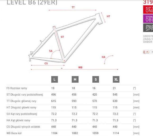

szynas222 Napisano 16 Maja 2013 Autor Napisano 16 Maja 2013 Zmierzyłeś w końcu tą XL? O ile kojarzę wałkujemy temat od miesięcy i chyba każdy ci mówił, że L-ka jest za mała. mierzylem w sklepie to mi sie wydawala jakby za duza.....nie znam sie na tym...Ale w teren za duzy rower tez nie za dobrze ponizej gometria ramy kross....Z jakimi parametrami rama bedzie dla mnie dobra jakbym chcial nowej szukac??
Rulez Napisano 16 Maja 2013 Napisano 16 Maja 2013 XL ma 630 mm przy kącie podsiodłówki 72* , na pewno nie będzie za długa, rozstaw kól 1104 mm. przy takim rozmiarze to nie jest dużo, rower pozostanie wystarczająco zwrotny.

Teodoryk Napisano 18 Maja 2013 Napisano 18 Maja 2013 (edytowane) Wystarczy popatrzeć na fotkę: to nie jest rama dla Ciebie. Edytowane 18 Maja 2013 przez Teodoryk
