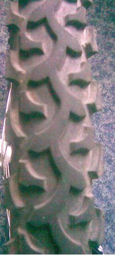

lukaszpe Napisano 15 Maja 2013 Napisano 15 Maja 2013 Witam.Obecnie posiadam w moim rowerze górskim opony Dębica GT600 26x1.95/2.00 50-559. Przykładowe zdjęcie w załączniku.Chciałbym zamienić na bardziej przystosowane do jazdy po asfalcie, sporadycznie po ubitej ziemi.Budżet nie mam zbyt wielki i nie potrzeba mi jakiś profesjonalnych opon.Chiałem prosić o radę jakie opony, dętkę dobrać. Na allegro znalazłem coś takiego. http://allegro.pl/opona-rower-schwalbe-marathon-26x2-0-50-559-ebike-i3241484265.html Dobra taka ?
