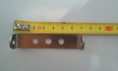

Nuna Napisano 12 Maja 2013 Napisano 12 Maja 2013 Witam! Poszukuję bagażnika pod sakwy, udźwig jak największy, ale 25-30 kg wystarczy. Koła 26 cali, MTB. Wydać chciałbym jak najmniej, a maksymalnie 100 zł. Mam też problem, ponieważ nie wiem jak zamontować go do tego mocowania: http://www.bikestacja.pl/pl/bagaznik-rowerowy-accent-rc-46.html co myślicie o tym?
geodan Napisano 12 Maja 2013 Napisano 12 Maja 2013 Czyli chciałbyś dużo i dobrze za jak najmniejsze pieniądze , niestety w życiu przeważnie tak się nie da . Prawdopodobnie skończy się to tym że na forum poradzą Ci zakup crosso ( chodzą mniej więcej w tej cenie , a używane nawet taniej ). A jak Masz dwie ręce i głowę to z montażem jakoś sobie poradzisz ( ważniejsze jest żebyś miał możliwość dobrego zamontowania bagażnika do dolnego trójkąta ramy ). Pozdrawiam geodan
