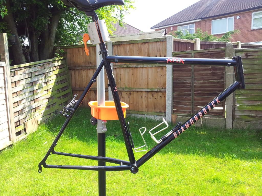

Jestem posiadaczem starej (ok. 1990r) ramy Diamondback Apex. Rama jak rama, ale może na niej uda się zbudować jakiś ciekawy rower, może ostrokół. Właśnie ją pomierzyłem i tak:
- podsiodłówka - 500mm (535mm do końca rury) - to daje jakieś 19,7"
- górna mierzona po długości - 600mm (23,6")
- dolna mierzona po długości - 660mm (26")
- tylnia dolna 440mm (17,3")
- tylnia górna 535mm (21,1")
- rura sterowa 155mm (6,1")
Mając 180cm wzrostu oraz na geometrię ramy sądzicie, że spasi?
Tutaj jej zdjęcie:
http://i1205.photobucket.com/albums/bb439/surlylht/HollyApex.jpg
