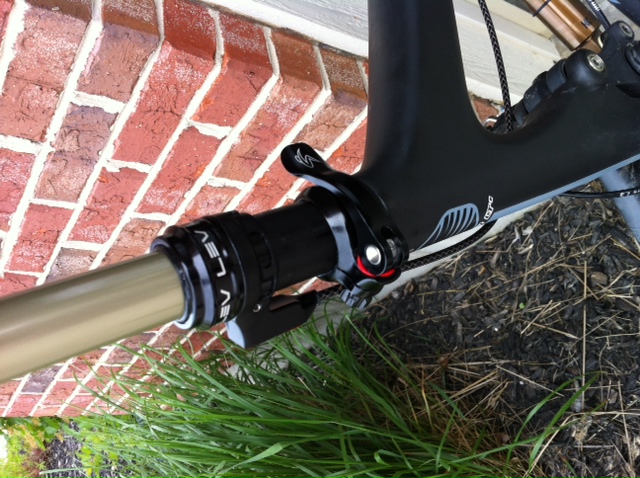

kzielu Napisano 25 Maja 2013 Autor Udostępnij Napisano 25 Maja 2013 Nazwa: Santa Cruz Blur LTc (2012) Data dodania: 05 maj 2013 - 16:57 Osprzęt przełożony głównie z poprzedniego roweru, XT 2x10 w przyszłym sezonie. Zobacz rower Dorzucony KS Lev o skoku 100mm... Odnośnik do komentarza Udostępnij na innych stronach More sharing options...
kzielu Napisano 13 Lipca 2013 Autor Udostępnij Napisano 13 Lipca 2013 Dorzucony KS Lev o skoku 100mm... photo(1).JPG Nie do końca wiem czy tu pisać czy komentarze w garażu, ale.... Kilka istotnych zmian - napęd wymieniony na XT 2x10 - korba FD-M785 175 mm, 40-28, tylna przerzutka Shadow Plus RD-M786, manetki XT, kaseta XT 11-36 i przednia przerzutka FD-M 786. Próbowałem użyć poprzedniej przerzutki SLX (3x9) i generalnie dało się ją zmusić do działania ale ponieważ mocowanie jest direct mount, nie dało się jej ustawić w odpowiedniej odległości od zębatki. Oprócz tego kierownica Easton EC-70XC Low Riser + pierdoły w rodzaju gripów ODI. Wcześniej zmieniłem sztyce Thomsona na dropper post KS Lev - który póki co sprawuje się znakomicie. Absolutnie najlepszy zakup do trailbike'a jaki można zrobić - jeżeli ktoś nie ma (dropper post w ogóle - niekoniecznie KS Lev). Dzisiaj pierwsza jazda na nowym napędzie - 100% singletrack z dość stromymi zjazdami i podjazdami. Napęd rewelacja - zmiany biegów bardzo szybkie, łańcuch na zjazdach praktycznie niesłyszalny dzięki sprzegięłku w przerzutce, super krótkie skoki dźwigni manetek no i 2x10 rządzi moim skromnym zdaniem w porównaniu do 3x9. SLX nie był zły, ale różnica w stosunku do XT jest gigantyczna - może nowy SLX 2x10 jest trochę bliżej. Zdjęty osprzęt pójdzie do czekającej w piwnicy ramy Chameleon, kupionej jak Blur na wyprzedaży w SC ($350) ale to raczej osobny wątek jak go zacznę składać.. Odnośnik do komentarza Udostępnij na innych stronach More sharing options...
