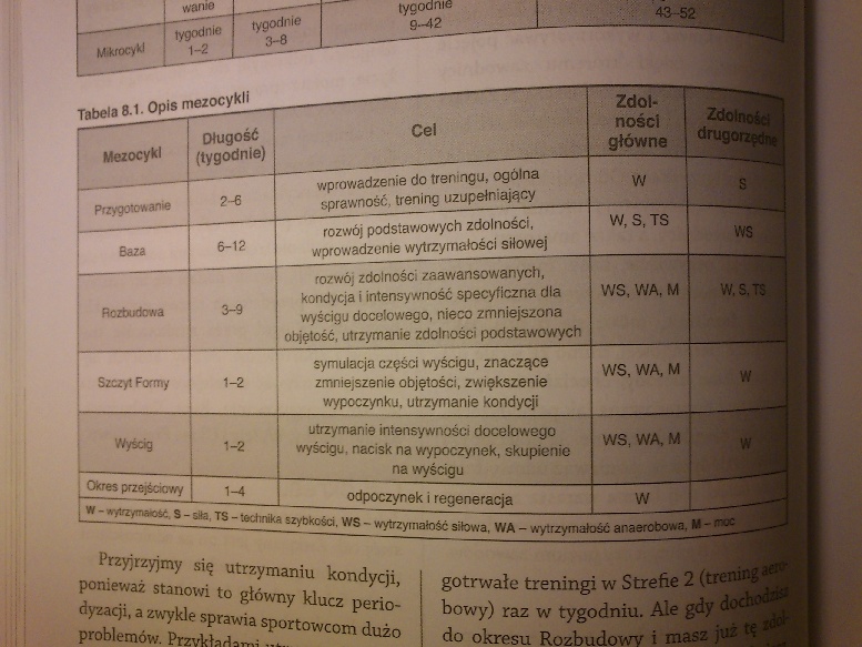

arek_wro Napisano 4 Maja 2013 Napisano 4 Maja 2013 Rozwijanie zdolności podstawowych to nie to samo co budowanie bazy. Zdolności podstawowe to wytrzymałość, siła i szybkość. I na tym początkujący powinni się skupić. Zdolności zaawansowane to moc, wytrzymałość siłowa i wytrzymałość anaerobowa. Z tym początkujący mogą poczekać. Budowanie bazy skupia się przede wszystkim na pierwszej i najważniejszej ze zdolności podstawowych, czyli wytrzymałości.
Rusty96 Napisano 5 Maja 2013 Autor Napisano 5 Maja 2013 Rozwijanie zdolności podstawowych to nie to samo co budowanie bazy. Friel pisze co innego. Rzuć okiem w załącznik.
arek_wro Napisano 5 Maja 2013 Napisano 5 Maja 2013 Friel nie pisze czegoś innego. To, że w budowaniu bazy główny nacisk jest na zdolności podstawowe, nie oznacza, że baza i zdolności podstawowe to pojęcia tożsame. Zwróć uwagę, że zdolności podstawowe pojawiają się we wszystkich mezocyklach.
Rusty96 Napisano 5 Maja 2013 Autor Napisano 5 Maja 2013 Przyznaję rację. Jednak nadal nie do końca rozumiem co Friel miał na myśli pisząc, że początkujący powinni się skupić na zdolnościach podstawowych. To właśnie w bazie mamy do czynienia z największą ilością treningów na wytrzymałość, siłę i szybkość. Logicznie myśląc doszedłem do hipotezy że należy wywalić z planu całą rozbudowę na rzecz ciągłej bazy. Rozumiem że to nie był dobry tok myślenia? W takim razie jak powinienem się za to zabrać?
arek_wro Napisano 5 Maja 2013 Napisano 5 Maja 2013 Zdolności zaawansowane to nic innego jak kombinacje zdolności podstawowych. Żeby je dobrze trenować potrzebne jest trochę doświadczenia i znajomości swojego organizmu. Bez tego łatwiej sobie zrobić krzywdę niż zrobić postępy, np. załatwiając sobie kolana albo zarzynając się ciężkimi interwałami. Są tu mądrzejsi ode mnie w kwestii treningu, więc może coś ci doradzą. Ja powiem tylko tyle, że jeżeli nie startujesz w zawodach, lub startujesz ale nie walczysz o czołowe lokaty, to skupiając się na treningu nie zepsuj sobie frajdy z jazdy. Ja trochę poczytałem Friela, ale dla mnie priorytetem jest frajda z wypadów w góry, a elementy treningowe próbuję sobie wplatać w wycieczki. Budowanie bazy i tłuczenie kilometrów po asfalcie mam odfajkowane, teraz czas na FUN.

Rusty96 Napisano 11 Maja 2013 Autor Napisano 11 Maja 2013 Klosiu, dzięki za szybką i zwięzłą odpowiedź. Ułożyłem sobie plan, test spartaczyłem (będę go robił jeszcze raz) i znowu pojawiają się pytania, ale to już prawdopodobnie ostatnie w tym sezonie. Pytanie 1: czy po nagłym przeskoku z czterotygodniowej średniej na poziomie 9,5 godzin treningu podczas roku szkolnego na 14 godzin w wakacje nie odpadną mi nogi? Czy wplatać 4 tygodnie, które będą miały intensywność pomiędzy 9,5 a 14? Wtedy mniej pojeżdżę, ale jestem gotów się poświęcić. Pytanie 2: Friel podaje próg mleczanowy jako przedział. Wynik 30-minutowego testu określać jako dolną, czy górną granicę progu mleczanowego? Teoretycznie dolna jest w tabelce pogrubiona, ale czy to znaczy że mamy z nią właśnie porównywać wynik testu?

Rusty96 Napisano 12 Maja 2013 Autor Napisano 12 Maja 2013 Czarusblitz, uwierz że najpierw głęboko rozwiercałem "Trening z pulsometrem", a dopiero później pytałem na forum. Źle po prostu zrozumiałem autora, który opisuje strefę 5a jako próg mleczanowy. Przykładowe wartości ze strefy 5a: 137-140; 182-185. Teraz już wiem że najniższa wartość w strefie 5a to właśnie LT (dlatego było pogrubione). To dzięki wszystkim za udzieloną pomoc, teraz pozostaje mi siąść na rower i trenować.
