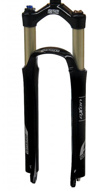

suntour1984 Napisano 1 Maja 2013 Napisano 1 Maja 2013 · Ukryte przez safian, 1 Maja 2013 - spam Ukryte przez safian, 1 Maja 2013 - spam Witam. Ogólnie to polecam SUNTOUR AXON RLRC z 2012 Kosztuje 1399zł. U nas można kupić za 1099zł z 4 letnią gwarancją. Jest lekki i naprawdę płynnie działa, bo sam go mam. Z Kolekcji 2013 modeli EPICON i AXON jeszcze nie ma. Zapraszam na www.activia.sgl.pl Nasza firma jest Autoryzowanym Dealerem oraz Serwisem amortyzatorów marki Suntour. Pozdrawiam
