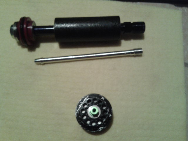

czy ktoś z Forumowiczów może mi pomóc i podpowiedzieć jak poprawnie powinno zamontować się tłumik po wymianie oleju.

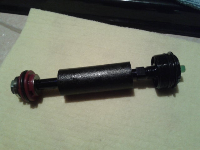

W ubiegłym tygodniu wymieniłem pierwszy raz olej w moim MANITOU Minute Expert 100mm. Po pierwszych ustawiniach, wszystko było ok, natomiast dzisiaj ponownie amortyzator zaczął robić się twardy. Postanowiłem wyjąć tłumik i włożyć go jeszcze raz.
Na zdjeciach widać, że po wyjęciu tłumik składa się z trzech częsci. Wszystko zmontowałem i włożylem i okazało się że pokrętło do regulacji tłumienia obraca się 2 x360 wokół własnej osi. Moje pytanie brzmi, czy ten srebrny ,, szpikulec wkręcam do końca do tłumika, następnie przykręcam te czarny element i wszystko wkładam do lagi i zakręcam, czy tego ,, szpikulca,, nie wkręcam tylko go umieszczam w tłumiku i następnie wkręcam to czarną nakrętkę i wszystko montuję w ladze. Z góry dzięki
