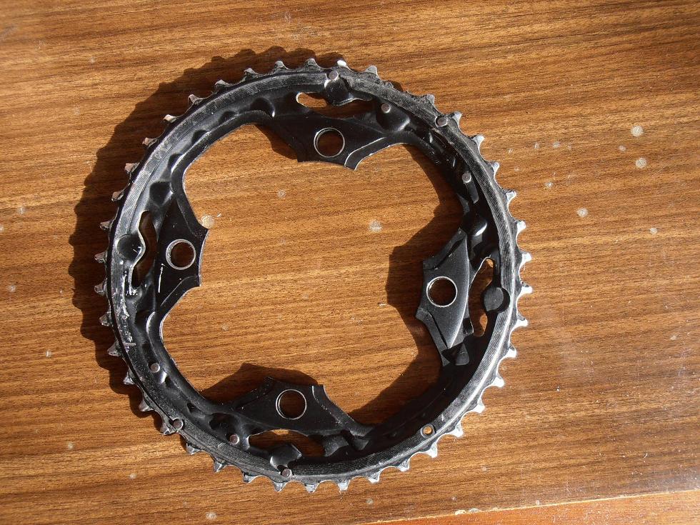

afly Napisano 15 Listopada 2013 Napisano 15 Listopada 2013 Srebrny jest w troszkę lepszym stanie.Czy przyjmą nowy łańcuch - myśle że dadzą radę.
Mod Team Puklus Napisano 15 Listopada 2013 Autor Mod Team Napisano 15 Listopada 2013 Obie sa w średnim stanie ... jeździć sie spokojnie jeszcze da, ale nadają się do poprawek.

zienio Napisano 20 Listopada 2013 Napisano 20 Listopada 2013 Mam pytanko czy bedzie cos z tego blatu, czy już tylko wymiana?
Mod Team Puklus Napisano 20 Listopada 2013 Autor Mod Team Napisano 20 Listopada 2013 Pewnie ze będzie po poprawce przejedzie jeszcze ze 2000.
