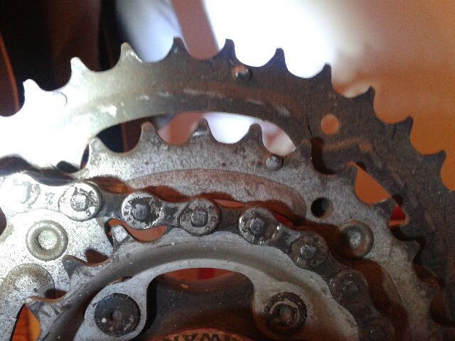

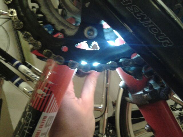

czerwony Napisano 29 Sierpnia 2013 Napisano 29 Sierpnia 2013 Panowie bardzo proszę o ocenę mojej kasety, na najmniejszej koronce (11t) przeskakuje mi łańcuch na reszcie jest ok i wszystko działa dobrze. Czy jest sens kupować samą koronkę czy lepiej zmienić kasetę i łańcuch? Dodam, że jakiś miesiąc temu zerwałem łańcuch w lesie i mam spięty dwoma spinkami (jedna bo zerwany a druga bo był rozkuwany wcześniej). I wydaje mi się, że to od tego czasu zaczeło przeskakiwac na najmniejszej koronce. Dodałem również zdjęcia korby. Link do zdjęć poniżej https://share.htc.com/x9i9Gja47
afly Napisano 29 Sierpnia 2013 Napisano 29 Sierpnia 2013 Zębatka jest ok - więc albo regulacja przerzutki, albo coś nie tak ze spinką którą założyłeś. Jeżeli jest to wippermann spradz czy jest zalożony dobrą stroną.Podaj co to za spinki masz i którą zalożyłeś ostatnio.
czerwony Napisano 29 Sierpnia 2013 Napisano 29 Sierpnia 2013 Spinki mam takie http://www.karbonowy.pl/spinki/408-wippermann-connex-link-spinka-10-rzedowa-srebrna.html jak niby można złą stroną założyć? To raczej nie przerzutka ponieważ przeskakuje co kilka obrotów. Tak jakby skakał po 2-3 zęby.
Mod Team Puklus Napisano 29 Sierpnia 2013 Autor Mod Team Napisano 29 Sierpnia 2013 Tak ta spinka jest nie symetryczna i na niej może skakać, załóż ją odwrotnie i spróbuj.
czerwony Napisano 29 Sierpnia 2013 Napisano 29 Sierpnia 2013 Ale jak odwrotnie? Bo nie kumam i dlaczego by tylko przeskakiwało na jednej koronce niezależnie czy z przodu jest 1, 2 czy 3
afly Napisano 29 Sierpnia 2013 Napisano 29 Sierpnia 2013 ponieważ spinka ma taką konstrukcje, że jak będzie źle założona to na ostatnim biegu kasety będzie jak gdyby podbijać łańcuch, co będzie mogło skutkować uczuciem skakania, przerywania itp.Do spinki Connex Wippermann jest zresztą dołaczona instrukcja obsługi w jaki sposób ma być zapięta.

czerwony Napisano 31 Sierpnia 2013 Napisano 31 Sierpnia 2013 Zębatka jest ok - więc albo regulacja przerzutki, albo coś nie tak ze spinką którą założyłeś. Jeżeli jest to wippermann spradz czy jest zalożony dobrą stroną. Podaj co to za spinki masz i którą zalożyłeś ostatnio Tak ta spinka jest nie symetryczna i na niej może skakać, załóż ją odwrotnie i spróbuj. Dzięki panowie. Pomogło, jedna spinka była źle założona po poprawnym montażu przeskakiwanie ustąpiło
