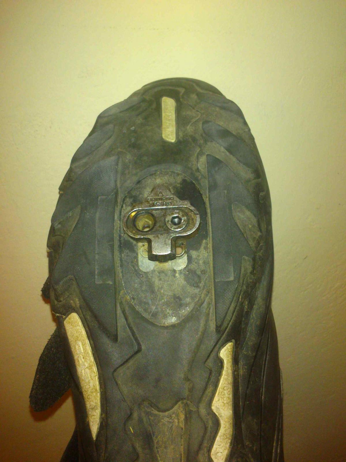

Terrqge Napisano 24 Kwietnia 2013 Napisano 24 Kwietnia 2013 Eh, tak ogólnie to teraz się dokładnie przyjżałem, i zauważyłem, że może jednak mam dobrze ustawione, bo po założeniu buta, końcówka bloku jest na poziomie środka najmniejszego palca, czyli teoretycznie dobrze, sam już mam wielki mętlik i nie wiem co robić, może skoro było dobrze to nic nie ruszać, zostawić tak jak było, a problemy z kolanami zwaliić na inne przyczyny czyli podejrzewane przechłodzenie + wzrost... Niestety u mnie w mieście nie ma żadnych specjalistów, a średnio mi się widzi wyjeżdzanie gdzieś dalej i płacenie grubej kasy za prawidłowe ustawienie bloków... Dodam, że buty to shimano sh-m077.
sivydym Napisano 24 Kwietnia 2013 Napisano 24 Kwietnia 2013 Co do bloków to ważne jest też ich kąt ustawienia. Zazwyczaj stojąc swobodnie stopy są ułożone względem siebie pod jakimś kątem a nie równolegle i tak też powinno się ustawić bloki. Jak ktoś nie ma lustra w podłodze - ot dziwne - to zakładamy but, w łapę dwa kawałki taśmy izolacyjnej i przyklejamy na bucie w miejscach gdzie wyczuwamy kości nasady palców pokazach na rysunku. Odwracamy but i na przecięciu linii montujemy blok pamiętając o kącie. Nie ma mozliwości aby jeździło nam sie lepiej mając np blok na czubku buta albo na samej pięcie - blok MUSI być zamontowany w odpowiednim miejscu. Kolejna rzecz to pozycja kolana nad osią spdów - wirtualny pion najlepiej jak na początek trafia po prostu w oś. No i wysokość siodła - jak ktoś ma ochotę to może to ustalać mnożąc ilośc włosów na nogach przez przekrok lub też korzystając z innych "mądrych" wzorów. Prawda jest taka że kąt podudzia ma zawierac się od 35 do 25 stopni i zazwyczaj lepiej zacząć od 35 i najwyżej podnosić siodło niż opuszczać. Gwarantuje że przy prawidłowym ustawieniu wysokości i ofsetu siodła oraz bloków jazda zacznie sprawiać przyjemnośc i będzie efektywna.
Terrqge Napisano 24 Kwietnia 2013 Napisano 24 Kwietnia 2013 Nie ma mozliwości aby jeździło nam sie lepiej mając np blok na czubku buta albo na samej pięcie - blok MUSI być zamontowany w odpowiednim miejscu. A co jeśli w moim przypadku, blok na czubku buta, czyli tam gdzie się kończy miejsce na blok, to własnie optymalne ustawienie patrząc na ten obrazek kilka postów wyżej? Do tej pory miałem ustawione tak, i przez 5kkm było dobrze, teraz są problemy, ale nie wiadomo czy spowodowane tym, czy zupełnie innym czynnikiem i nie wiem czy zmieniać czy zostawiać tak...
