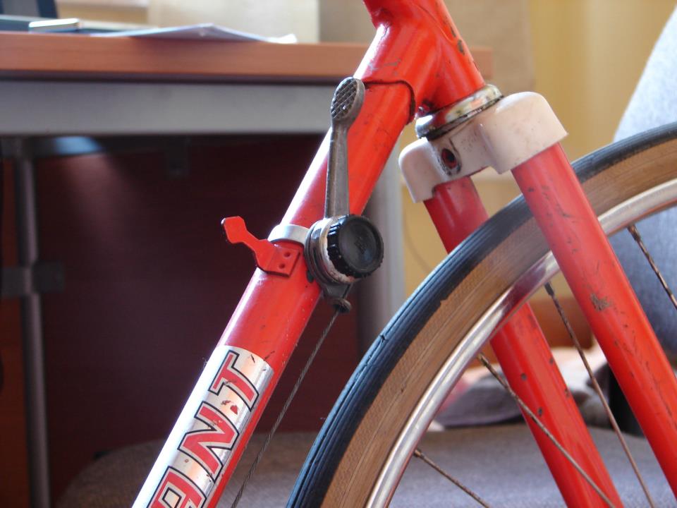

oritest2 Napisano 14 Kwietnia 2013 Napisano 14 Kwietnia 2013 Chciałem wypiaskować i pomalować całą ramę od roweru razem z widelcem, lecz widelec posiada część zrobioną z plastiku. Najlepiej zobaczyć na zdjęciu. Zastanawiam sie czy mogę oddać go do piaskowania i malowania proszkowego? Czy plastik nie roztopi się podczas wygrzewania farby? Ktoś malował taki widelec i może pochwalić się rezultatem? A może ten plastik czymś okleić i nie malować go??
Fenthin Napisano 14 Kwietnia 2013 Napisano 14 Kwietnia 2013 Czy po zdjęciu dolnej bieżni nie jest możliwe zdjęcie tego plastiku?
Qr3ak Napisano 15 Kwietnia 2013 Napisano 15 Kwietnia 2013 Po zdjęciu dolnej bieżni jest możliwe zdjęcie tego plastiku.
