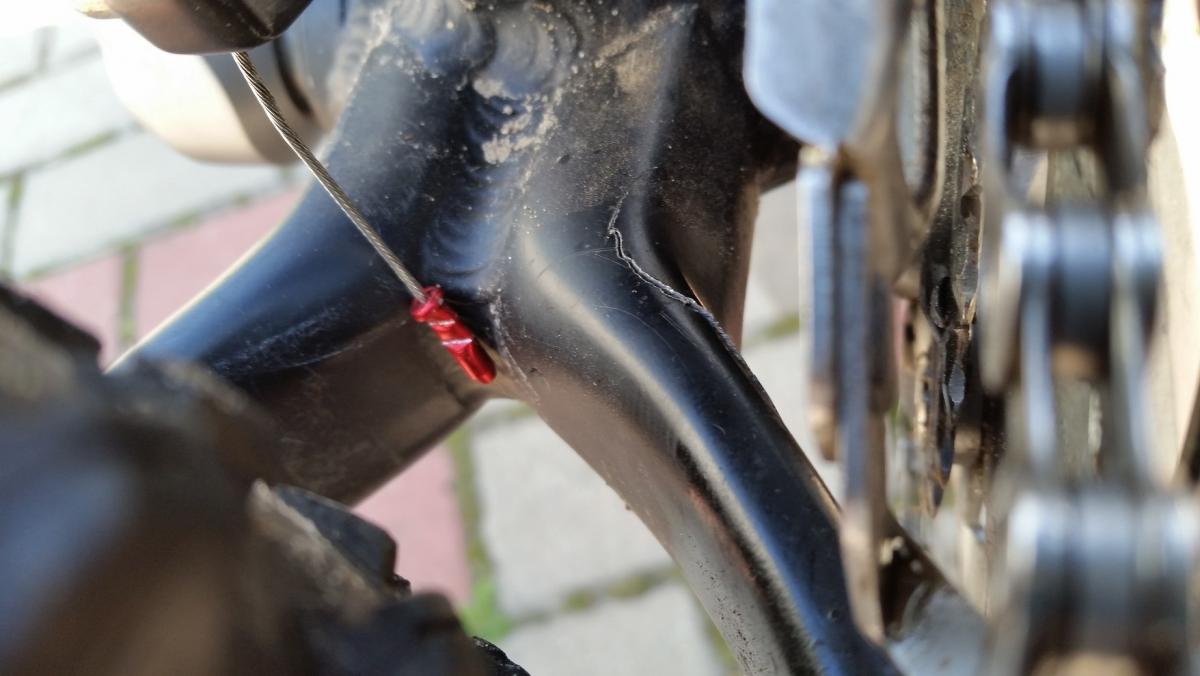

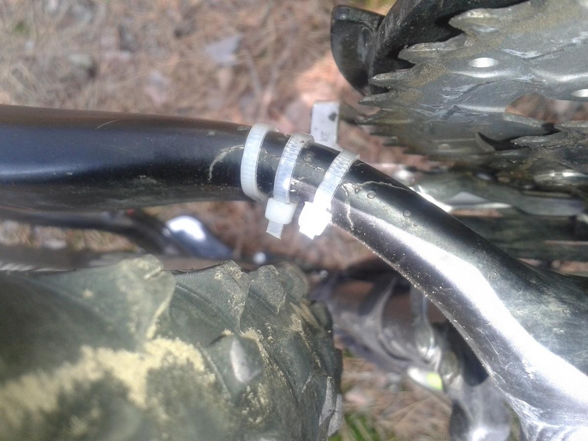

michu24 Napisano 26 Października 2015 Napisano 26 Października 2015 A mi tak Kross A6 z 2013 popękał w 3 miechy zaczeło się od tego pęknięcia z opaskami potem przedłuszka hamulca tył na spawie potem to przy suporcie na Y i 1.5km to większe które już udupiło rower. Ale Firma Kross się spełniła wszelkich starań aby zrobić coś z tym problemem czego jestem im wdzięczny pozytywnej decyzji, fakt że od 6 miesięcy próbowałem się do nich dodzwonić aż się udało bo za spawanie gość chciał 150zł za szt, jedno na początku pospawałem to z trytytkami. Czasem warto żyć dobrze z firmą temat na spokojnie był brany.

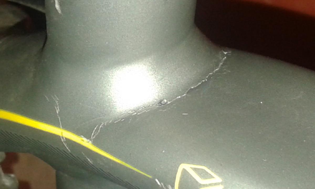

motiks Napisano 26 Października 2015 Napisano 26 Października 2015 moja rama: b9 '14 pękła w zakręcie[ karbon], wrażenie - nagły brak przyczepności na tylnym kole... jak się położyłem na asfalcie przy prędkości około 40 km/h to cały bok prze-szorowany, spodenki dw, koszulka dw ... z tydzień wcześniej zauważyłem że pojawiły się odpryski lakieru w tym miejscu ale myślałem że to uszkodzenie od piachu lub kamieni... sprawa w Krossie nadal nie załatwiona... namierzyłem kolegę też z 3M na to samo uszkodzenie tylko po drugiej stronie: wg ewidentnie problem z ramą.. sprawę oddałem do prawnika... i czekam... Gwarancja definitywnie wg Krossa w moim przypadku nie wchodzi w gre... podtrzymują że uszkodzenie nie wynikło z wady materiałowej... pozostaje iść do rzeczoznawcy i do sądu jeżeli chcę... Koszmar... Zaproponowano mi w ramach dobrej woli inne rozwiązanie ale kosztowne... Generalnie nie polecam...

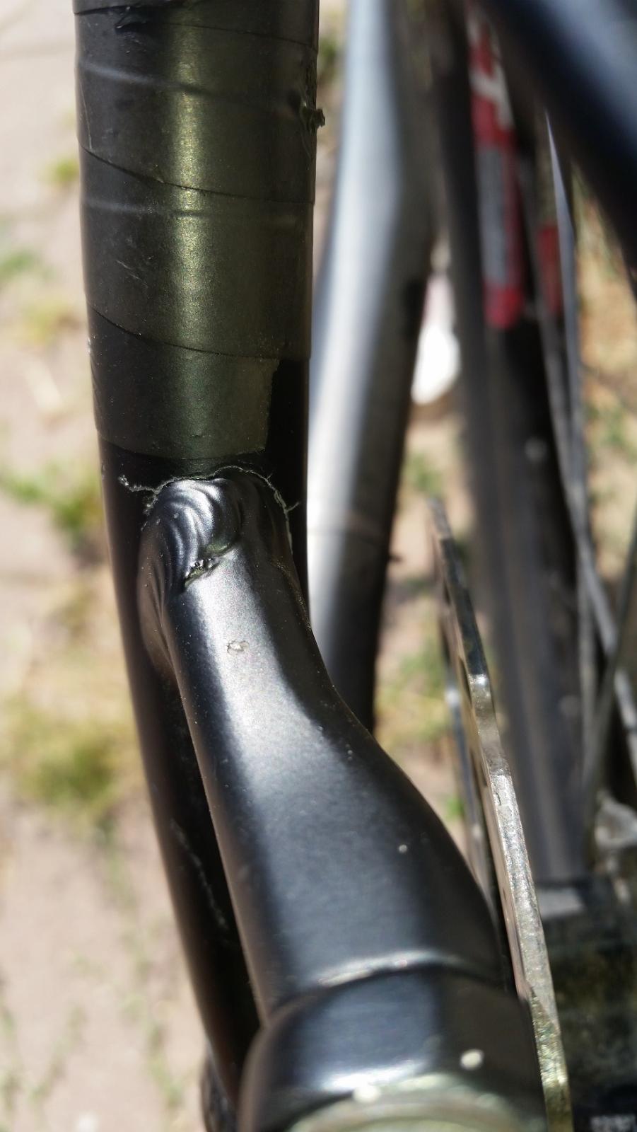

siemalysy Napisano 22 Marca 2016 Napisano 22 Marca 2016 Hej :-) Zauważyłem na ramie mojego Krossa z 2014 roku dziwny odprysk farby, który wygląda tak jakby powstał pod lakierem bezbarwnym. Zastanawiam się nad tym, czy przypadkiem nie pęka mi w tym miejscu rama przy spawie rury podsiodłowej z górna rurą. Obawiam się czy nie będę zmuszony szukać nowej ramy. Jako, że rower teoretycznie jest na gwarancji, w praktyce raczej Kross nie uzna mi gwarancji chociażby ze względu na to, że z oryginału została tylko rama, hak przerzutki, mostek i kierownica. Poniżej dodaje 2 zdjęcia, żeby ktoś bardziej doświadczony w tych sprawach potwierdził moje obawy, bądź je rozwiał.
piciu256 Napisano 22 Marca 2016 Napisano 22 Marca 2016 no niestety rama do ostrzału, ja bym jednak spróbował z gwarancją, a może się uda na pocieszenie tylko tyle że jeśli to rower 26" to ze znalezieniem porządnego następcy tej ramy w rozsądnej cenie nie będzie problemu
siemalysy Napisano 22 Marca 2016 Napisano 22 Marca 2016 Rama 27,5". Powoli rozglądam się za ewentualną następczynią. Napisałem do Krossa załączając zdjęcia z zapytaniem jaka jest szansa na pozytywną reklamację. Domyślam się, że odpiszą, że każda sprawa rozpatrywana jest indywidualnie, że trzeba im wysłać rower itp...
