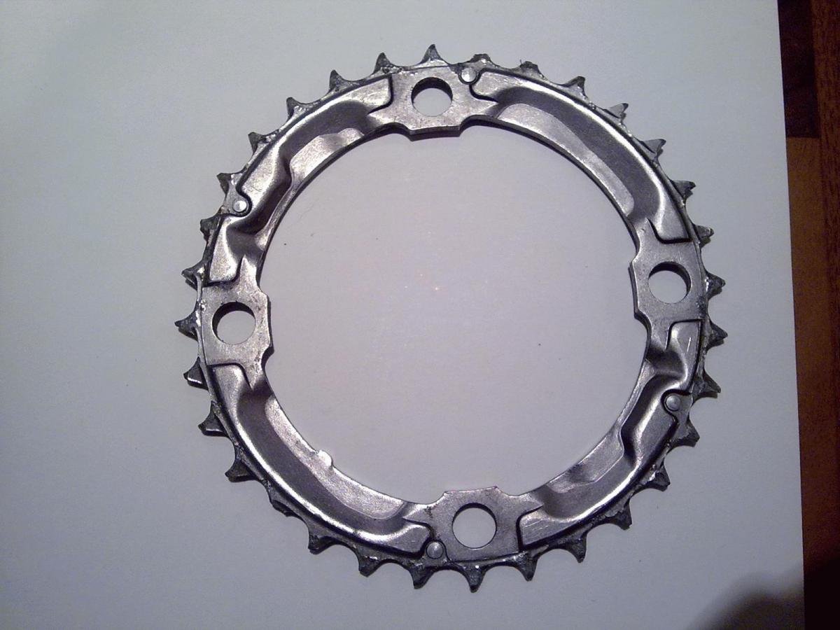

lukaspecrh92 Napisano 12 Kwietnia 2013 Napisano 12 Kwietnia 2013 Retro-biking to nie tylko sztuka dla sztuki ale przede wszystkim poważna alternatywa dla miłego dla oka szajsu, który wypluwają z siebie wspólczesne tajwańskie i chińskie fabryki. Jeśli chcesz jeździć cały rok bezawaryjnie (albo przynajmniej zminimalizować ryzyko awarii), w dodatku tanio i bez poczucia, że wyrzuciłes w błoto grube pieniądze to warto poszperać na allegro albo odwiedzić fora tematyczne. Zawsze można poszerzyć swoją wiedzę rowerową oraz znaleźc coś ciekawego w dobrej cenie. Ja również jestem estetą i każda najmniejsza ryska na moim 21-letnim specialized rockhopper sport boli bardziej niż słłuczony łokieć czy kolano po konktretnej glebie. Ale świadomość, że ta ryska jest niczym dla tej ramy, skutecznie koi mój ból

Gość Beszot Napisano 13 Kwietnia 2013 Napisano 13 Kwietnia 2013 Dowód masz w pierwszym poście. Nie wiem i nie przesądzam, ale duża tarcza - także aluminiowa nie ma żadnych oznak uszkodzeń. Może jakaś fatalna partia, może akurat ten typ stopu tak ma. Zdaje się, że w całym temacie wypowiadali się posiadacze aluminiowych tarcz, którzy "katowali" je w zimie i nie zauważyli ubytków. Być może tarcza tarczy nie równa - chociaż aluminium. Może grupa lub rok produkcji coś znaczą... Nie wiem, nie mam danych a jedyny pewny sposób ich zdobycia to zbadanie tych koronek przez jakiegoś speca od metalurgii, a tacy zdaje się tu nie wypowiadali. Jeszcze.

calima Napisano 14 Kwietnia 2013 Napisano 14 Kwietnia 2013 Wszystko zależy od składu stopu aluminium. Te bardziej odporne na korozję zawierają chyba do 0,1% wagowych miedzi- co tłumaczy dlaczego nie każdemu korozja zżera rower z aluminiowymi elementami. Jeśli zawartość miedzi jest wyższa (np. jak w duraluminium, które szczerze mówiąc to nie wiem czy jest używane w komponentach rowerowych) , wtedy łatwiej o korozję galwaniczną, która zajdzie jeśli stop będzie miał kontakt z elektrolitem, czyli w tym wypadku z solą. Więc najłatwiej w ogóle nie dopuszczać do kontaktu z solą, albo jak najszybciej ją spłukiwać. Istnieje jeszcze ochrona katodowa, która byłaby kompletnie bez sensu pod względem technicznym, albo anodowanie (elektrolityczne pokrycie warstwą tlenku) które na nie każdym stopie aluminium da się przeprowadzić. Plus, po pewnym czasie warstwa tlenku zapewne by się zdarła i trzeba by powtórzyć proces. Możecie o tym poczytać więcej tutaj (w miarę prosty opis), albo tutaj (trochę trudniejsze do ogarnięcia). Tyle od strony teoretycznej.
tobo Napisano 14 Kwietnia 2013 Napisano 14 Kwietnia 2013 Na co dzień oglądam dzieła zniszczenia spowodowane przez eksploatację całoroczną, zimą w mocno zasolonym mieście (zima nie zaskakuje tu drogowców), przez cały pozostały okres roku w nadmorskim, słonym powietrzu i przy bardzo często padającym deszczu. Moje wnioski: - jedyny sposób na mniejsze lub większe ograniczenie działania destrukcyjnych czynniów to: bardzo częsta pielęgnacja roweru - mycie, czyszczenie, smarowanie, najlepiej codziennie, wybór komponentów mimo wszystko trochę lepszej jakości przy tym w miarę ekonomicznych, ważne by podzespoły zamknięte do których nie ma dostępu przy myciu, posiadały dobrej jakości uszczelnienia. - zakup taniego górala w miejsce drogiego roweru tego typu, do męczenia w takich warunkach nie ograniczy destrukcji, jedynie zmniejszy koszty jej naprawy. Co jeszcze: - jeśli metalowa część zostanie poddana działaniu czynników powodujących korozję i nie usunie się jej bardzo szybko, to gdy dojdzie do rekacji chemicznej uszkadzającej zewnętrzne ochronne powłoki nie ma szansy na powstrzymanie destrukcji. Parokrotnie pisano tu o zardzewiałych łańcuchach które dało się przy użyciu mniej lub bardziej inwazyjnych substancji jednak doczyścić - problem w tym że jest to zabieg skuteczny jedynie na chwilę. Takiego łańcucha nie moża zostawić bez opieki nawet na jeden dzień, bo bardzo szybko wróci do stanu wcześniejszego. Moje rekomendacje części do roweru mtb (jeśli ktoś mimo wszystko chce jeździć lepsiejszym rowerem mtb w zimowych warunkach a nie spędzać po każdej jeździe wiele czasu na odgruzowywaniu sprzętu): koła mavic crossride - niesamowicie odporne na destrukcję podogowo-klimatyczną piasty, kasety srama - moim zdaniem powłoki są lepsze niż na porównywalnych kasetach siemano, łańcuchy srama - nawet kompletnie rudy pc 1051 w mojej zimówce nadal nie jest sztywny, tarczówki pracujące na płynie dot.
Jaca911 Napisano 14 Kwietnia 2013 Napisano 14 Kwietnia 2013 Przelatałem cała zimę do pracy około 25km w jedną stronę z czego ponad 15km po drogach wojewódzkich solonych, reszta po ścieżka rowerowych. Obserwacje jakie poczyniłem są zbliżone do obserwacji tobo czyli zimę bez szwanku przeżył sprzęt klasy średniej lub trochę wyższej. Tak mniej więcej od Alivio w górę zero problemów, śrubki , części metalowe nie zareagowały na zimę. Czyli manetki, korba czy tylna przerzutka SLX. Za to wszystko poniżej czyli przednia przerzutka Altus, najtańsze V-ki Tektro zżarła rdza - śrubki i stalowe elementy praktycznie nie istnieją. Na kasecie SRAM 950 zero rdzy czy wżerów. Najgorzej te warunki znosiły łańcuchu - zarówno HG53 jak i HG73. Oba po zostawieniu w pracy na 12 godzin były złote, przy czym HG73 dalej się zginał. Rower jaki mam to lekkie MTB AllTerra bez szaleństwa - wyboru nie ma,może lepsza była by jakaś szosa albo bardziej masywny treking ale nie będę kupował drugiego roweru tym bardziej że poza pracą reszta jazdy odbywa się praktycznie tylko w terenie
