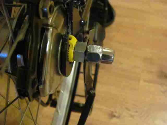

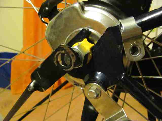

rsobolewski Napisano 8 Kwietnia 2013 Napisano 8 Kwietnia 2013 Hej Mam lekki problem.. złapalem gumę i pierwszy raz byłem zmuszony rozkręcić nowy rower... Z góry ostrzegam, że jestem laikiem Gdy założe łańcuch to koło nie chce wejść do końca (zdjecie 1) czy jest ok ? Mam również problem ze śrubami ze zdjęcia drugiego.. Gdzie je załozyć ? Pomóżcie
piotreeek Napisano 8 Kwietnia 2013 Napisano 8 Kwietnia 2013 koło nie ma wejść do końca. haki są dłuższe, byś odpowiednim ułożeniem koła wyregulował napięcie łańcucha. ma być tak 'w sam raz', nie luźno, nie napięty. ad2, od zewnątrz: nakrętka, podkładka z ząbkami (ząbki w stronę haków)
kinder85 Napisano 8 Kwietnia 2013 Napisano 8 Kwietnia 2013 to koło nie misi wejść do końca. Z tego co widać po śladach na ramie to nie było wcześniej dalej niż teraz, w takim rowerze kontrolujesz naciąg łańcucha właśnie ustawieniem koła w odpowiedniej pozycji. Co do śrub to zakładasz najpierw tą żółtą nakrętkę, a ta wystająca część powinna się znaleźć w tym właśnie haku co oś koła (w tej szparze co nie możesz w nią do końca koła wsunąć. Zapobiega ona przekręcaniu cię bo blokuje się o ramę, na to zakręcasz (mocno) tą nakrętkę i tyle Musisz tak jak pisałem wcześniej dokręcić to w odpowiednim miejscu, tak żeby łańcuch nie wisiał zbyt luźny ale też żeby nie był naprężony maksymalnie, trochę pewnie się przy tym pobawisz bo nie łatwo to wyczuć jak nie masz w[prawy ale powinieneś dać radę. powodzenia

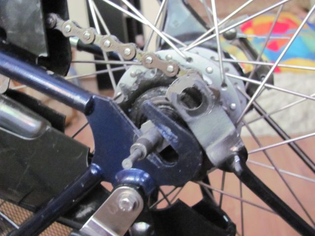

rsobolewski Napisano 8 Kwietnia 2013 Autor Napisano 8 Kwietnia 2013 Dzięki Panowie Wrzucam fotki po waszych instrukcjach Dajcie znać czy wszystko jest ok przed przykręcaniem reszty. http://zapodaj.net/5ad7eee1a7268.jpg.html http://zapodaj.net/f95f4f144f249.jpg.html
piotreeek Napisano 8 Kwietnia 2013 Napisano 8 Kwietnia 2013 żółta podkładka na zewnątrz haków, nie wewnątrz., potem uchwyt błotnika czy też bagażnika, na koniec nakrętka.
rsobolewski Napisano 8 Kwietnia 2013 Autor Napisano 8 Kwietnia 2013 ok, wydaje mi się, że zostanie wtedy sporo miejsca, ale zaufam wam
kinder85 Napisano 9 Kwietnia 2013 Napisano 9 Kwietnia 2013 To "sporo miejsca" wewnątrz widełek ramy to norma, śruby ścisną te widełki i nie będzie żadnej luki

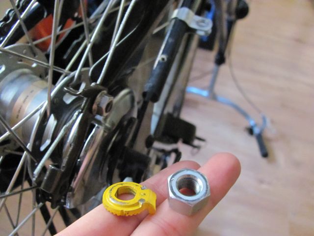

rsobolewski Napisano 9 Kwietnia 2013 Autor Napisano 9 Kwietnia 2013 Przysyłam kolejne fotki. Tym razem problem ze śrubami po stronie łańcucha. Spr czy jest ok, bo nie moge dokręcić jednej śruby. Sorry ale jestem totalnie zielony
piotreeek Napisano 9 Kwietnia 2013 Napisano 9 Kwietnia 2013 kolejność jest chyba okej, być może masz zbyt mało pary w rękach, gwint jest brudny, albo coś innego. nie wiem, nic złego nei widzę
kinder85 Napisano 9 Kwietnia 2013 Napisano 9 Kwietnia 2013 Wygląda niby że ok. Może faktycznie zabrudzony gwint dlatego się nakrętka nie chce wkręcić. Może spróbuj też poluzować tą co już przykręciłeś i wkręcać je po trochu z każdej strony. Zdjęcie marne i nie widac za dobrze ale mam wrażenie że oś jest krzywo, w sensie że z jednej strony jest wciśnięta w ramę bardziej niż z drugiej. Pokombinuj, ogólnie musi być równolegle.
rsobolewski Napisano 9 Kwietnia 2013 Autor Napisano 9 Kwietnia 2013 Ok. Od strony łańcucha ogarnięte, oś była delikatnie krzywo ustawiona. Z tym pręcikiem od błotnika to na pewno między żółty a nakrętkę ? Wtedy będzie śruba i ta ostateczna srebrna nakrętka obok siebie.
kinder85 Napisano 10 Kwietnia 2013 Napisano 10 Kwietnia 2013 Faktycznie jak masz tam jeszcze drugą nakrętkę to nie koniecznie Może być przed tą ostatnią
