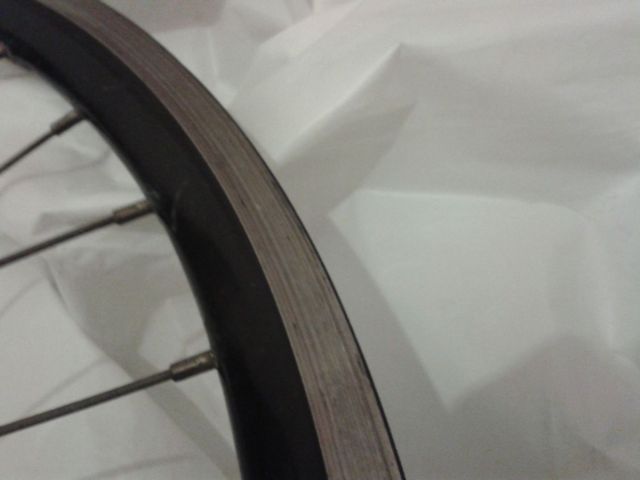

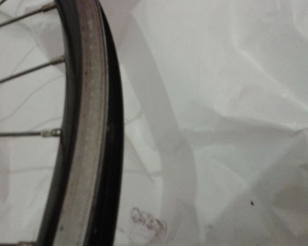

telemarek7 Napisano 7 Kwietnia 2013 Napisano 7 Kwietnia 2013 Witam. Zerknijcie proszę na fotki mojej obręczy, czy powinienem ją wymienić (wymienić koło) czy jeszcze ona się do czegoś nadaje ? Ew. myśle o zakupie kół z decathlonu, ważę około 90-95 kg. Czy jedno komorowe wystarczą ? (Pytam bo mam wielotryb i łańcuch ze starego koła) http://www.decathlon...id_6023481.html http://www.decathlon...id_6023546.html Czy może lepiej dwukomorowe ? http://www.decathlon...id_8026707.html http://www.decathlon...id_8026711.html Tylko wtedy muszę dokupić kasetę i łańcuch. Nie chcę niepotrzebnie wydawać kasy. Pozdrawiam
CzarnyMario Napisano 7 Kwietnia 2013 Napisano 7 Kwietnia 2013 Prawdę powiedziawszy, nie wiele widać na tych zdjęciach, niektórzy producenci podają minimalną grubość ścianki, może znajdziesz takie info i zmierz.Co do kół z decathlonu, to cena wysoka moim zdaniem http://allegro.pl/kola-26-mtb-grand-rock-joy-tech-wroclaw-sklep-i3122810866.html tu masz za 140 zł komplet na remerx'ach grand rock (a to przykład pierwszy z brzegu - można znaleźć jeszcze taniej), miałem te obręcze, są niezniszczalne!Moim zdaniem, jak masz zamiar zmieniać koła, to warto przejść na system kasetowy tu masz przyzwoite koło na novatec'u http://allegro.pl/kolo-tylnie-tyl-wzmacniane-mtb-26-alu-i3122898599.html (co prawda spotkałem się z opiniami na tym forum, że obręcze mach 1 exe nie są zbyt sztywne, ale sporo ludzi też je sobie chwali - zresztą ja zaryzykowałem i takie koła kupiłem - ale zdania jeszcze nie mam bo jestem w trakcie składania roweru).Jedyna przewaga kół z decathlonu, że mają mocowanie na tarcze http://allegro.pl/zestaw-shimano-kaseta-hg41-7-lancuch-ug51-acera-i3126134339.html - tu zestaw kaseta 7 + łańcuch za 52 zł ... więc koło powyżej + ten zestaw wychodzi tyle co samo koło w decathlonie.

GaX Napisano 7 Kwietnia 2013 Napisano 7 Kwietnia 2013 Miałem je w starym rowerze, kupiłem bo były najtańsze w sklepie. Są dość ciężkie ale za to baaaardzo wytrzymałe. 2 lata ubijane i nic im nie jest. Są też głośne przy dużych prędkościach ( coś jakby dęta w środku ). Czarne fanie wyglądają i mają żłobione bieżnie na vbrake, szybciej się klocki zużywają. Piasty też wytrzymały bez serwisu.
