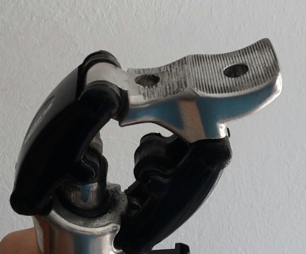

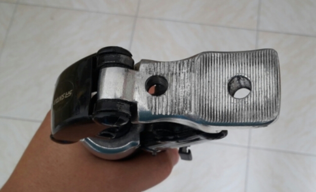

arekm Napisano 9 Lipca 2014 Napisano 9 Lipca 2014 Przerobiłem sobie rok temu jarzemko tak żeby pozbyć się offsetu i mieć ją w linii rury i czasem sobie jeżdżę tak lub oryginalnie (większa czułość). Jak to przerobiłeś, jakieś fotki może? Interesował by mnie taki patent w jednym rowerze gdzie siodełko jest już max do przodu, a chciałem tam zmienić zwykłą sztycę na NCX (czyli 25mm offsetu do zniwelowania).

jip Napisano 8 Listopada 2014 Napisano 8 Listopada 2014 @arekm (przepraszam, że teraz, ale coś powiadomieniami z forum było nie tak, całkiem możliwe, że moja wina lub mojego maila) Zrobiłem tak: 1) dobrałem inne jarzemko - o innym promieniu gięcia - bardziej "płaskim", żeby jak najmniej zbierać aluminium przy profilowaniu siodełka pod jarzmo 2) nawierciłem dziurę - pozycję ustaliłem nie pamietam jak dokadnie, ale przykładałem jarzemko i śrubę tak ze 2 dni i kombinowałem jak będzie najlepiej i jaki kąt - najbardziej problematyczne było to, że musiałem tak wiercić, żeby śruba mocowania tam weszła i dało się ją zakręcić (śruba daje się wsadzić tylko po rozebraniu sztycy) 3) pilnikiem okrągłym zgrubnym, delikatnie - przykładając jarzmo co paręnaście lekkich posunięć - profilowałem siodełko pod jarzmo 4) zrobiłem rowki - pilnikiem małym frójkątnym 5) do zakrecania śrruby musiałem prawie do końca uciąć krótkie ramię imbusa (cholernie mało miejsca tam, ledwo tyle co na jeden skok) powstał spec. imbus kikut - zakręcać trzeba siodło mocno Efety: - offset zmniejszył się o 30 mm, - zmniejszyła się czułość sztycy, oceniam, że tak w połowie między amortyzowaną pionową a pełnym pantografem, rozwiązaniem okazała się zmiana ramy na mniejszą na której jeżdżę z tą sztycą w oryginalnym ustawieniu (i mimo jej wagi, po przetestowaniu innych rozwiązań, zachowałem). Foto x2 załączam.
