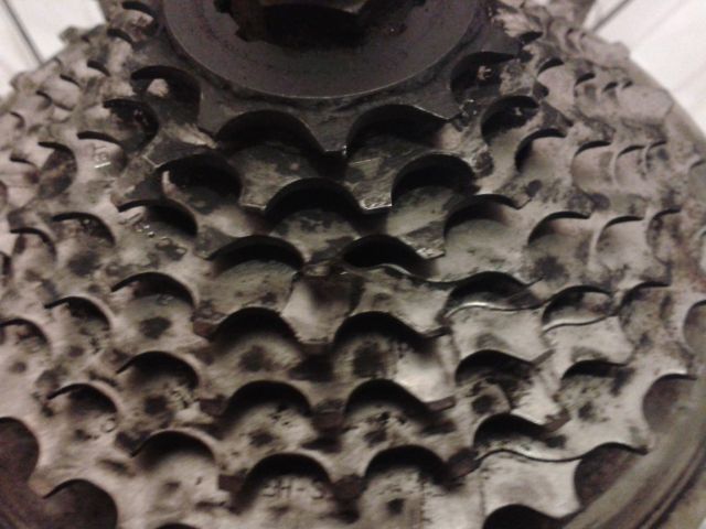

telemarek7 Napisano 3 Kwietnia 2013 Napisano 3 Kwietnia 2013 Witam. Poszukuje kasety 7 rzędowej do piasty SHIMANO ACERA X FH-M 290, która pracowałaby z przerzutką Altus RD - M 310 DL (siedem przełożeń) i łańcuchem KMC Z 50. Obecnie na kole z w/w piastą mam jakąś kasete ale łańcuch się po niej slizga. Czy może to być spowodowanie zużyciem kasety (zdj. w załączeniu ) czy brakiem kompatybilności ? Fajnie by to wszystko pracowało z korbą SHIMANO FC-M191 Pozdrawiam
MMMAAACCC7 Napisano 4 Kwietnia 2013 Napisano 4 Kwietnia 2013 kaseta dość znośnie wygląda, a jak wygląda łańcuch gdy na niej leży? Czy łańcuch ten KMC jest nowy czy używany?
telemarek7 Napisano 4 Kwietnia 2013 Autor Napisano 4 Kwietnia 2013 łańcuch używany od listopada 2012. Rowerem dojeżdzam do pracy - średnio 80-100 km tygodniowo. Jak leży to nie wiem - test robiłem wieczorem, obecnie włożyłem z powrotem koło z wielotrybem by móc korzystać z roweru.
MMMAAACCC7 Napisano 4 Kwietnia 2013 Napisano 4 Kwietnia 2013 no to prawdopodobnie się nie zgrało... łańcuch pracował od nowego z tą kasetą, czy też jest to łańcuch od tego drugiego "wielotrybu"?
telemarek7 Napisano 4 Kwietnia 2013 Autor Napisano 4 Kwietnia 2013 Jest to łańcuch od tego drugiego "wielotrybu".
Mod Team Puklus Napisano 4 Kwietnia 2013 Mod Team Napisano 4 Kwietnia 2013 Kaseta wygląda znośnie choć widać ze nie które zęby już nowego łańcucha nie przyjmą. Masz kilka opcji: - jeździć na tym secie az zdechnie całkiem - zawsze mozna naprawić kasete i kupić nowy łąńcuch - kupić nową kasete i nowy łąńcuch. http://allegro.pl/kaseta-shimano-cs-hg41-7rz-11-28t-i3140360801.html'>http://allegro.pl/kaseta-shimano-cs-hg41-7rz-11-28t-i3140360801.html nowa kaseta shiamno za 40zł http://allegro.pl/kaseta-sram-7-rz-12-32t-pg-730-nowa-shimano-i3096190290.html'>http://allegro.pl/kaseta-sram-7-rz-12-32t-pg-730-nowa-shimano-i3096190290.html troszke droższy sram http://allegro.pl/kaseta-mtb-sunrace-12-28t-satin-7-rz-250g-i3121845980.html'>http://allegro.pl/kaseta-mtb-sunrace-12-28t-satin-7-rz-250g-i3121845980.html i Coś konkurencyjnego SunRace. Kaseta wygląda znośnie choć widać ze nie które zęby już nowego łańcucha nie przyjmą. Masz kilka opcji: - jeździć na tym secie az zdechnie całkiem - zawsze mozna naprawić kasete i kupić nowy łąńcuch - kupić nową kasete i nowy łąńcuch. http://allegro.pl/kaseta-shimano-cs-hg41-7rz-11-28t-i3140360801.html nowa kaseta shiamno za 40zł http://allegro.pl/kaseta-sram-7-rz-12-32t-pg-730-nowa-shimano-i3096190290.html troszke droższy sram http://allegro.pl/kaseta-mtb-sunrace-12-28t-satin-7-rz-250g-i3121845980.html i Coś konkurencyjnego SunRace.
