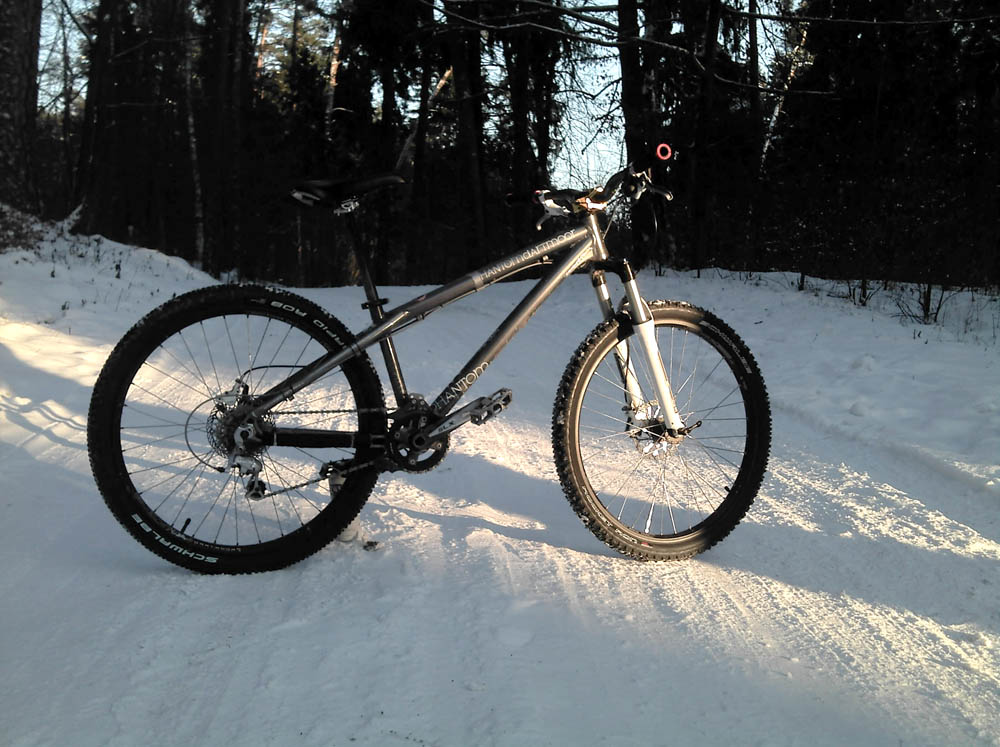

Grzesiek4X Napisano 2 Kwietnia 2013 Napisano 2 Kwietnia 2013 Hej, może tytuł tematu nie oddaje tego o czym będę tu pisał, ale nie umiem inaczej ubrać tego w słowa. Przez 3, prawie 4 lata jeździłem w fourcrossie. Niestety, jest to sport dość urazowy, a ja, jak się okazało po kilku(nastu) złamaniach, jestem na to bardzo podatny. W tym roku postanowiłem, że wolę lekko przyhamować i rozwinąć się w nieco innej dyscyplinie kolarstwa. Od jakiegoś czasu chodzą za mną czeskie ścieżki rowerowe i trasy w sudetach. Niestety, nie miałem nigdy możliwości indywidualnego wypadu w góry z moim rowerkiem, zresztą nie był on do tego przystosowany. Dlatego zdecydowałem, że wykorzystam to co mam. zmienię to trochę i zacznę odwiedzać singletracki, jak również mam zamiar pojeździć trochę po szosie. Posiadam rower na ramie dartmoora, model phantom. Wiem, że geometria tego roweru nie jest za specjalna do xc/mtb ale na razie musi mi to starczyć. Rower na reconie sl po przeglądzie, elixiry5, lekkie koła na novatecach, kaseta i korby slx. Teraz po co ten post, skoro mam rower? O tuż, nie czuje się za dobrze siedząc na nim podczas dłuższej jazdy. Pozycja jest raczej średnio wyprostowana, a wolałbym się bardziej pochylać nad rowerem. Jaki mostek wypadałoby kupić, o jakim wzniosie i o jakiej długości? Chodzi mi tu o Wasze opinie, później weryfikował bym to w jakimś sklepie przymierzając wsporniki. Zakupiłem już manetkę blokady do amortyzatora, przygotowuje się do zakupu jakiejś przerzutki (tu też prosiłbym o Wasze typy. Rozważam deore xt z ubiegłego roku) Pozostaje mi kwestia siodła.Czym się kierować przy wyborze siodła do dłuższej jazdy? Kolejna sprawa to buty. Posiadam pedały dx spd od shimano, do tego chcę kupić jakieś sensowne buty. Rozważałem shimano sh-m123, shimano sh-m087 i shimano sh-xc30 (shimano, ponieważ jest to zakres cenowy do 300zł). Czy warto wybierać między nimi? Może macie dla nich jakąś alternatywę? Dajcie znać co o tym sądzicie.

Roonin Napisano 9 Kwietnia 2013 Napisano 9 Kwietnia 2013 Bez przesady tu nie ma wiele do poprawiania, mam prawie identyczny rower tylko na Hornecie. Mam mostek 90mm i sztycę z ofsetem i jest mi bardzo wygodnie. Nie napisałeś ile masz wzrostu i jaki to rozmiar ramy ale.... Nawet wymiana ramy niewiele by dała ponieważ ramy dartmora są bardzo długie i jest taka opcja że jak zastosujesz ramę typową do XC pod twój wzrost to może się okazac sporo krótsza od tej co masz i będziesz jeszcze bardziej wyprostowany niż teraz.
Grzesiek4X Napisano 9 Kwietnia 2013 Autor Napisano 9 Kwietnia 2013 Co do dyscepliny to jest tak jak nadmienilem w 1poscie to ma byc rower do jazdy w gorach, jak rowniez do zwyklej jqzdy. Post jest nieco mylacy, ale zwyczajnie chce jak najlepiej wykorzystac to co juz mam. Rama byla i jest produkowana w jednym rozmiarze i nie mozna jej przyrownqc do wyzszego horneta. Ramy xc i ht do enduro maja znacznie dluzsze rurki przez co siedzi sie inaczej. Co do mojej sprawy, rame bede zmienial w przyszlym roku, pomysle o fulu do enduro. Ten sprzet jaki mam uzupelnilem o mostek 10cm i maksymalnie go obnizylem (pozycja jest lepsza i wygodniejsza). Ze sztyca jest o tyle problem, ze phantom ma bardzo krotka rure jak rowniez krotki komin tej rury, rama zwyczjnie przy dlugiej sztycy w koncu sie zlamie. Siodlo zmienilem i jest ok. Buty rowniez juz mam i polecam 123 sa bardzo sztywne a rzepy bardzo dobrze.trzymaja stope na miejscu. Tyle w tym temacie, do zamkniecia. Dzieki za komentarze.
