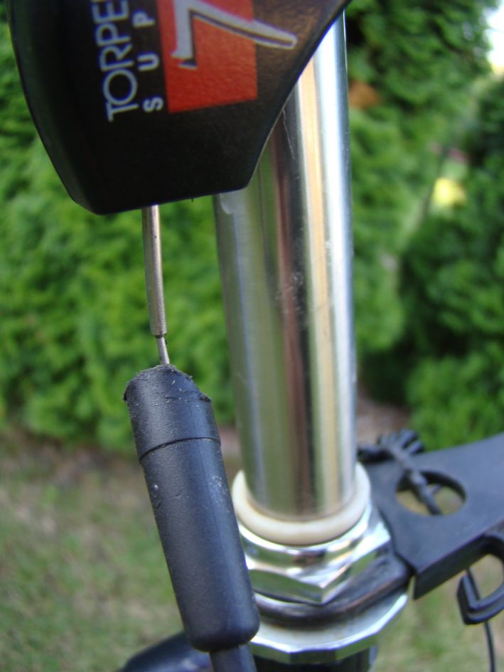

luk4s28 Napisano 29 Czerwca 2013 Napisano 29 Czerwca 2013 Witam, jestem świeży na forum, dlatego proszę o wyrozumiałość;] Mam problem prawdopodobnie z manetką, gdyż tak jak widać na załączonym zdjęciu ma złamaną końcówkę. Nigdzie nie mogę znaleźć używki lub nawet oryginału, dlatego moje pytanie brzmi czy da się ją jakoś naprawić? I drugie pytanie o hamulec. Kupiłem rower w takim stanie i nie wiem czego brakuje w tym hamlucu bębnowym? Pozdrawiam. Witam, jestem świeży na forum, dlatego proszę o wyrozumiałość;] Mam problem prawdopodobnie z manetką, gdyż tak jak widać na załączonym zdjęciu ma złamaną końcówkę. Nigdzie nie mogę znaleźć używki lub nawet oryginału, dlatego moje pytanie brzmi czy da się ją jakoś naprawić? I drugie pytanie o hamulec. Kupiłem rower w takim stanie i nie wiem czego brakuje w tym hamlucu bębnowym? Pozdrawiam. Dodaję zdjęcia hamulca. Witam, jestem świeży na forum, dlatego proszę o wyrozumiałość;] Mam problem prawdopodobnie z manetką, gdyż tak jak widać na załączonym zdjęciu ma złamaną końcówkę. Nigdzie nie mogę znaleźć używki lub nawet oryginału, dlatego moje pytanie brzmi czy da się ją jakoś naprawić? I drugie pytanie o hamulec. Kupiłem rower w takim stanie i nie wiem czego brakuje w tym hamlucu bębnowym? Pozdrawiam. Dodaję zdjęcia hamulca. Będę wdzięczny nawet za zdjęcia jak to powinno prawidłowo wyglądać. http://wstaw.org/h/ac4ad5c14d3/ http://wstaw.org/h/76e94f4cfb0/
cotynato Napisano 30 Czerwca 2013 Napisano 30 Czerwca 2013 W lince do hamulca bębnowego brakuje czerwonego elementu http://www.chillride.pl/m-3/p-337/linka-hamulca-bebnowego-tyl-czarna. Można go dorobić samodzielnie. Zdjęcie manetki mógłbyś też zorobić za odlali, ale prawdopodobnie brakuje w niej śruby regulacyjnej, która napina linkę.
luk4s28 Napisano 30 Czerwca 2013 Napisano 30 Czerwca 2013 W lince do hamulca bębnowego brakuje czerwonego elementu http://www.chillride.pl/m-3/p-337/linka-hamulca-bebnowego-tyl-czarna. Można go dorobić samodzielnie. Zdjęcie manetki mógłbyś też zorobić za odlali, ale prawdopodobnie brakuje w niej śruby regulacyjnej, która napina linkę. Dziękuję kolego. To złamanie na spodzie manetki wygląda tak jakby nie było tam żadnej śruby. http://wstaw.org/h/2cfe0e8b4be/ http://wstaw.org/h/f0e608bd764/ http://wstaw.org/h/aaa917289d1/ http://wstaw.org/h/42a594f267b/
cotynato Napisano 1 Lipca 2013 Napisano 1 Lipca 2013 Teraz widzę, że przełącznik biegów masz innego typu niż mój. Nie wiem, czy ten element, który jest złamany był na stałe wklejony lub tylko włożony i skręcony. Miusiałbyś to rozebać i zobaczyć. Ja mam manetkę obrotową więc tego nie sprawdzę.
luk4s28 Napisano 1 Lipca 2013 Napisano 1 Lipca 2013 Teraz widzę, że przełącznik biegów masz innego typu niż mój. Nie wiem, czy ten element, który jest złamany był na stałe wklejony lub tylko włożony i skręcony. Miusiałbyś to rozebać i zobaczyć. Ja mam manetkę obrotową więc tego nie sprawdzę. U mnie z tego co widzę ten element był wklejony, więc nie bardzo mam możlwiość naprawy:/ Kolego czy mógłbyś wysłać mi zdjęcie jak to wygląda u Ciebie przy hamulcu bębnowym? Znalazłem tylko cos takiego: http://www.flickr.com/photos/clockspot/4780780725/ ale nie widac tutaj jak to wygląda od strony pedałów:/ Czy to normalne że gdy wciskam hamulec i cofam rower to cały ten bęben przekręca się do tyłu i uderza w mocowanie błotnika? chodzi mi o ten element gdzie na zdjęciu widać, że ma założony kawałek plastiku.

zekker Napisano 6 Lipca 2013 Napisano 6 Lipca 2013 To szare ramię musi być unieruchomione. http://www.gazellebikes.com/~/media/Images/nl/Fietsen/30042Toer%20POP%20%20RVS%20D%2057%20001%20T3.ashxPrzepraszam, że link w tej formie, ale forum jest na tyle idiotyczne, że sobie nie radzi ze wstawieniem w normalnej postaci. Według mnie tak to należy połączyć: https://picasaweb.google.com/lh/photo/MRz3G7nxPEoyKPZ5jbNwHdMTjNZETYmyPJy0liipFm0?feat=directlink Oprócz wspomnianego czerwonego elementu może brakować także czarnego, który trzyma szare ramię przy widelcu. Można zamiast niego dać jakąś obejmę lub opaskę jak do węża ogrodowego.
