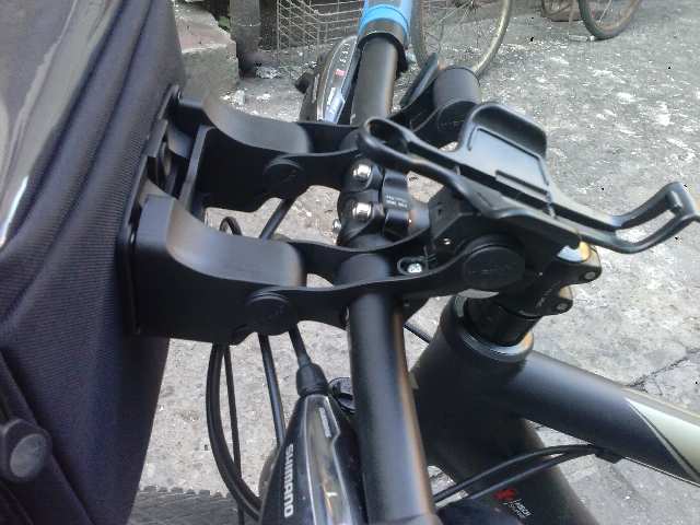

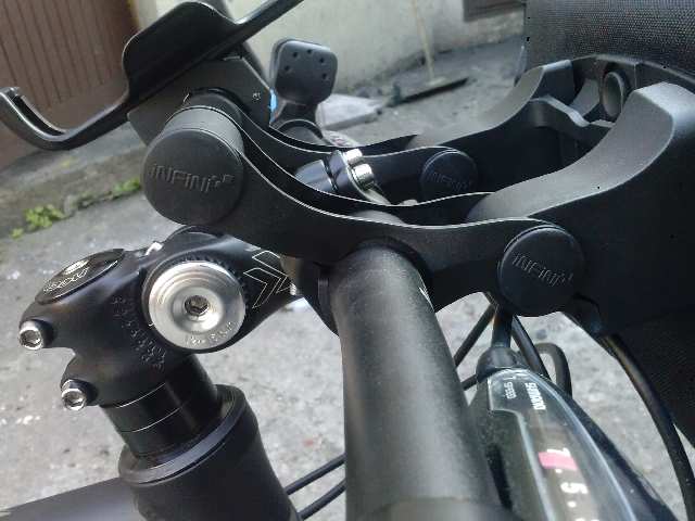

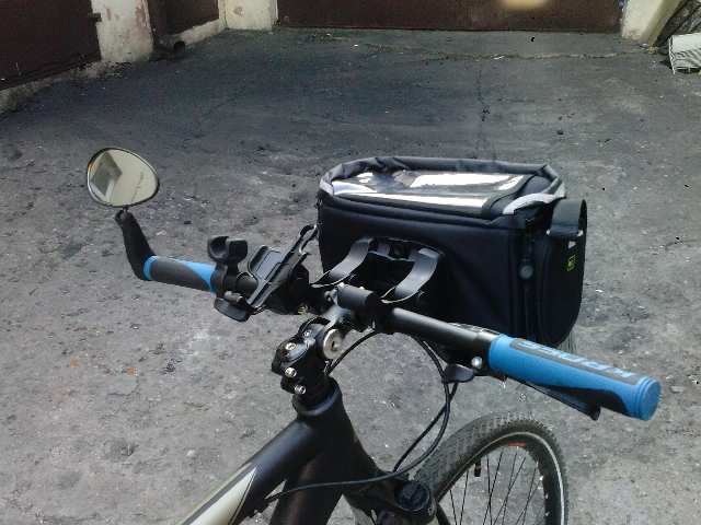

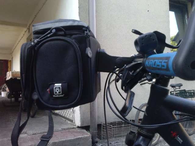

Bartas1982 Napisano 19 Lipca 2013 Napisano 19 Lipca 2013 Witam, zakupiłem niedawno tą torbę na 'alledrogo' skuszony atrakcyjną ceną i ... mam teraz podobny problem jak opisany powyżej - torba nie pasuje do mojej kierownicy w rowerze (Kross EVADO 2.0), tzn. jest za blisko linek oraz obejmy mocowania torby nie pasują do 'zgrubienia' kierownicy w okolicy mostka. Zacząłem szukać jakiegoś 'adaptera', ale ciężko coś wymyśleć. Natrafiłem w necie na taki gadget: http://www.bikeman.pl/uchwyt-na-kierownice-infini-arcspan-p-1898.html Zamówiłem dwie sztuki takich uchwytów (nie są drogie, jak już mam się tylko patrzeć na tą torbę, to spróbuję jeszcze nimi się poratować). Jak rozwiązanie będzie pasowało, to zrobię zdjęcie i wkleję tutaj na forum, aby inni posiadacze tej troby mogli ocenić czy da się ją zamontować większości rowerów.... bo nie powiem - Merida 'dała trochę ciała' z jej mocowaniem do kierownicy ... Czy ktoś ma może jakieś rozwiązanie dot. montowania tej torby oprócz zaproponowanego wcześniej ? Ten system chyba w Polsce nie jest dostępny a i cena prawie taka jak sama torba. Szperam po Allegro i naprawdę nie widzę jakiejś ciekawej alternatywy dla tej torby.
Bartas1982 Napisano 23 Lipca 2013 Napisano 23 Lipca 2013 No i udało się! Uchwyty doszły, zamontowałem je od razu i efekty można obejrzeć na zamieszczonych zdjęciach ... wyglądają jakby były fabrycznie dostarczane z tą torbą! Wszystko ładnie pasuje, linki nie są 'przyciśnięte', ba! zyskałem dodatkowe miejsce na GPS, itd.
Ekeshkekesh Napisano 25 Lipca 2013 Napisano 25 Lipca 2013 Czy po zastosowaniu takiego rozwiązania nie ma problemu obsuwania się uchwytów przy obciążeniu torby? Pozdrawiam Zbych
Bartas1982 Napisano 25 Lipca 2013 Napisano 25 Lipca 2013 Czy po zastosowaniu takiego rozwiązania nie ma problemu obsuwania się uchwytów przy obciążeniu torby? Pozdrawiam Zbych Jeszcze nie testowałem czy konstrukcja nie będzie się obracać pod wpływem obciążenia, oby nie... uchwyty sprawiają wrażenie solidnie przymocowanych, może dlatego, że jest ich 2x sztuki i jedynym miejsce gdzie torba mogłaby się obrócić są zaciski fabrycznego mocowania do wspomnianych uchwytów. Jutro posatram się ją czymś maksymalnie obciążyć i przejadę się pod krawężniki (oczywiście żeby nie uszkodzić koła!) i popdrzucam przodem, aby zobaczć jak zachowuje się cała konstrukcja. Sądzę, że na równej drodze mocowanie torby powinno być stabilne (tam gdzie są zaciski podłożyłem docięte paski z gumy).
meniol Napisano 6 Sierpnia 2013 Napisano 6 Sierpnia 2013 Jeszcze nie testowałem czy konstrukcja nie będzie się obracać pod wpływem obciążenia, oby nie... uchwyty sprawiają wrażenie solidnie przymocowanych, może dlatego, że jest ich 2x sztuki i jedynym miejsce gdzie torba mogłaby się obrócić są zaciski fabrycznego mocowania do wspomnianych uchwytów. Jutro posatram się ją czymś maksymalnie obciążyć i przejadę się pod krawężniki (oczywiście żeby nie uszkodzić koła!) i popdrzucam przodem, aby zobaczć jak zachowuje się cała konstrukcja. Sądzę, że na równej drodze mocowanie torby powinno być stabilne (tam gdzie są zaciski podłożyłem docięte paski z gumy). Witam. I jak, konstrukcja stabilna? czy raczej odpuszczać? Bo właśnie chciałem zakupić tą torbę.
Bartas1982 Napisano 6 Sierpnia 2013 Napisano 6 Sierpnia 2013 Witam Wsadziłem do torby dwa tomy 'małego poradnika mechanika' i przejechałem się na trasie... tak jak sądziłem - na 'gładkim' nie ma problemu, ale jak zaczynają się wyboje to torba zaczyna podskakiwać, chociaż nie zauważyłem żeby jakiś uchwyt obrócił się czy zniekształcił. Dlatego jak już ktoś kupił tą torbę może doposażyć się we wspomniane uchwyty, ale zaznaczam, że nie ma się co spodziewać niewiadomo jakiś możliwości przewozowych - jakaś butelka z napojem, płaszcz przeciwdeszczowy, prowiant i ... tyle. Wina jest tutaj po stronie fabrycznego mocowania torby merida, która sama w sobie jest solidnie wykonana i całkiem pakowna, jednak plastikowy zaczep nie budzi mojego zaufania co do obciążania go konkretnym ładunkiem. Czy kupiłbym drugi raz tą torbę? Chyba nie... za dużo kombinowania - lepiej dołożyć pare PLN i rozejrzeć się za czymś z solidniejszym mocowaniem. Pozdrawiam! Witam. I jak, konstrukcja stabilna? czy raczej odpuszczać? Bo właśnie chciałem zakupić tą torbę.

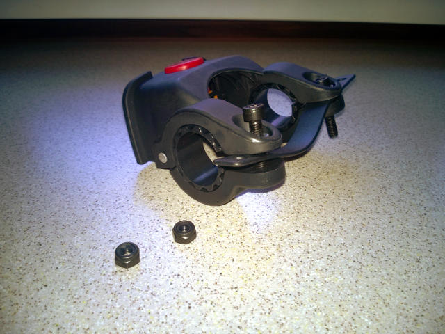

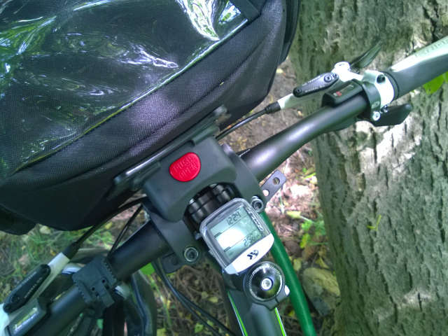

Romario997 Napisano 21 Czerwca 2014 Napisano 21 Czerwca 2014 Witam wszystkich po raz pierwszy! Ja także rozeznałem temat torby na kierownicę 31,8 do mojej Meridy TFS 300D. Najpierw zamówiłem torbę Merida H-Bag II w sklepie Bike Atelier z obiorem osobistym w oddziale, ponieważ po lekturze wielu postów miałem wątpliwości, czy będzie możliwa do zastosowania. Faktycznie całe szczęscie nie było potrzeby jej kupowac, gdyż zawierała wyłącznie mocowanie na cienką rurę kierownicy. Sprzedawca jeszcze mówił, że przecież na TAKĄ kierownicę w TAKIM rowerze to nie powinno się zakładać TAKICH toreb. No cóż - puryzm sprzedawcy, a pragmatyzm użytkownika to dwie różne sprawy Dlatego poszukałem dalej i znalazłem na aukcjach w kilku firmach - drożsżą od tamtej o 20 zł (119 + 5 zł przesyłka), a opisaną jednakowo jako H-Bag II, lecz po napisaniu do kilku sklepów wyłacznie od jednego uzyskałem odpowiedź, iż to jest prawdziwy H-Bag II, który posiada porządniejszy uchwyt niż starszy model, który co najważniejsze jest UNIWERSALNY. Dostałem kilka zdjęć i dwa dni później torba była u mnie. Generalnie wrażenia naprawdę pozytywne. Uchwyt ma wewnątrz dodatkowe, zdejmowalne pogrubienie, po którego demontażu możemy założyć ją na grubą kierownice. W komplecie oprócz śrub jeszcze dwie dodatkowe "wspomagające" (kontrujące) nakrętki i perfekcyjnie wykonane trzy komplety gumowych uszczelek (do zastosowania przy różnych typach kierownic). Samą torbę używam już prawie 3 tygodnie i wyśmienicie spełnia swoją rolę. Mam nadzieję, że mocowanie długo wytrzyma przewożone towary. Do załączonych owalnych podkładek ja w sklepie metalowym zakupiłem jeszcze po dwie normalne okragłe za 0,20 zł.żeby móc ją jeszcze mocniej skręcić. Widoczną rozpórkę między obiema częsciami stosuje się do podrzymywania "poziomu" w razie naładowania - najlepiej od razu ustawić ją na maksa na najbliższe otwory żeby torba nie krępowała nam linek nawet przy większym obciążeniu. Poniżej dwa zdjęcia uchwytu z torby. (mam jeszcze dwa ciekawe zdjęcia, ale limit nie pozwala na ich umieszczenie pomimo drastycznego zmniejszenia wrzucę je później w miarę możliwości) Generalnie torba ta jest najlepszą w stosunku jakość/cena do rowerów z grubą kierownicą. Oglądałem ich już mnóstwo i niczego w podobnej cenie tak dobrze wykonanego sie nie znajdzie. Proponowano mi takie za 4 stówy, ale ja nie potrzebuję kolumbryny tak wielkiej, że prawie zasłaniającej widoczność tylko niewielką torbę, gdzie mogę wrzucić wygodnie mapę i kilka rzeczy osobistych i/lub jedzenie. Samą torbę odróznić można od tej starszej nowym logo Meridy z górami w kształcie litery "M" i bardziej nasyconym kolorem zielonym (w tej starszej zielony jest bardziej żółtawy). Do cienkiej kierownicy w innym rowerze mam jeszcze inną torbę zupełnie nie do zdarcia, która posiada jeszcze bardziej zaawansowane mocowanie z trwałą "podpórką" z litego plastiku i bardzo wytrzymałymi, grubymi uchwytami oraz rewelacyjnym usztywnieniem (w kształcie litery U), które powoduje, iż torba jest zawsze sztywno ustawiona. Do tego ma świetny składany mapnik. Niestety nie występuje w wersji grubej. Kupiłem ją w czeskim intersporcie. Być może w polskim też będzie. Nosi markę Cytec i wygląda następująco: http://katalog.intersport.cz/product/cytec-brasna-travel
dziobolek Napisano 22 Czerwca 2014 Napisano 22 Czerwca 2014 Nooo... widzę, że Merida "poszła po rozum do głowy" To jest zupełnie inne mocowanie niż to, które było poprzednio - to bardziej przypomina system KlickFix. Ale najważniejsze jest to, że zmienili "uniwersalność" grubości kierownicy.
