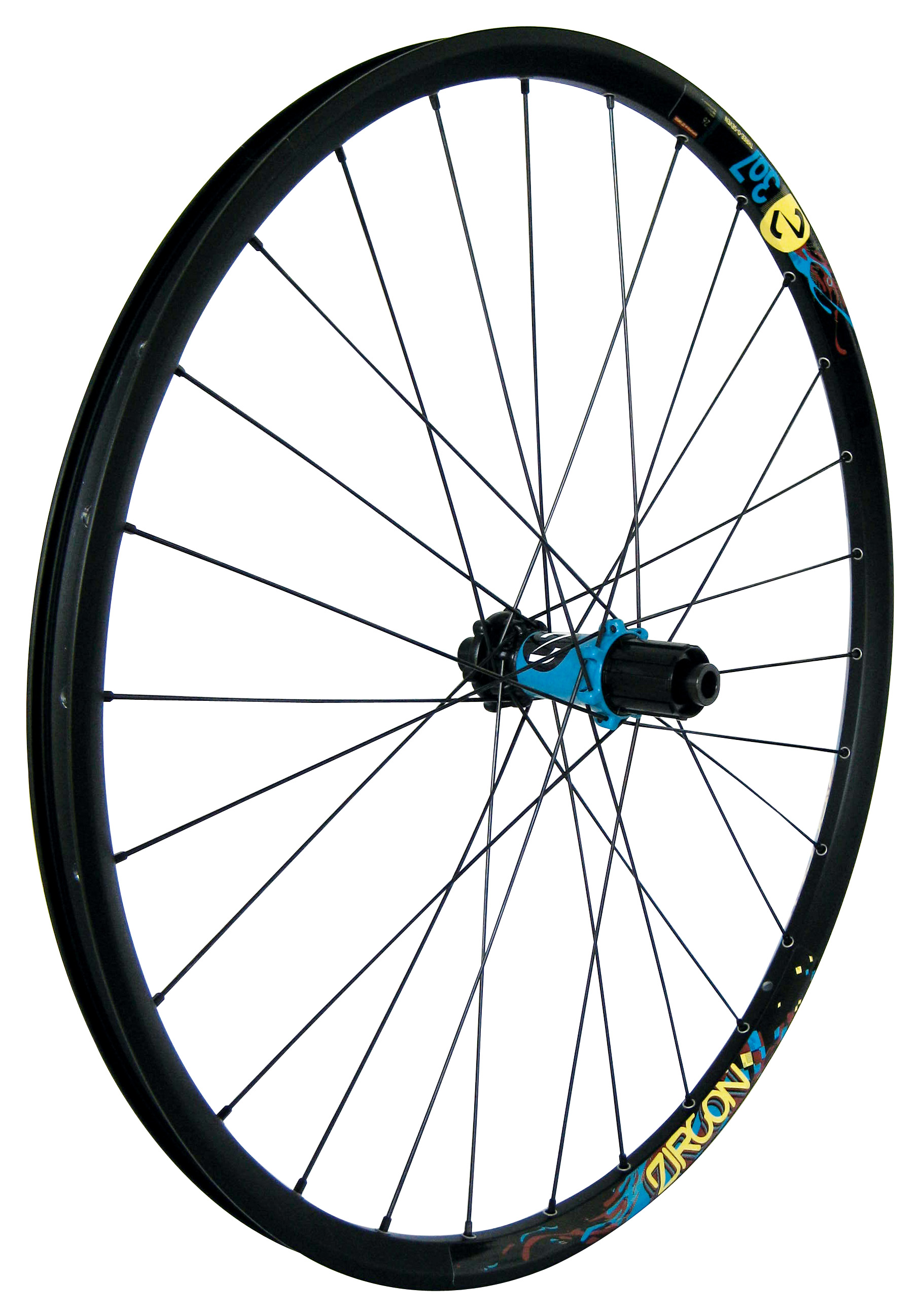

Rulez Napisano 17 Marca 2013 Napisano 17 Marca 2013 Jest jeszcze jedna możliwość, kupujesz kompletne koło tylne Zircon 307 (351 zł) + obręcz XR 4.1 Ceramic (42 zł) , przeplatasz koło (ERD obręczy jest praktycznie takie samo więc szprychy będą pasowały) , obręcz E540 z Zircona sprzedajesz i masz koło za 350 zł. Wszystko kupisz tu : http://www.dt4you.com/ w zakładce wyprzedaż . PS piasta w tym kole ma system "star ratchet", czyli bardzo dobre sprzęgiełko które fajnie cyka ... kólko Zircon 307 : http://dt4you.com/DT4YOU/Fotki/Inne/zircon_307_26.jpg Obręcz XR 4.1 Ceramic możesz też kupić tu, cena może być bardzo dobra ... : http://allegro.pl/obrecz-dt-swiss-xr-4-1-ceramic-28h-od-1zl-bs-i3104590062.html
