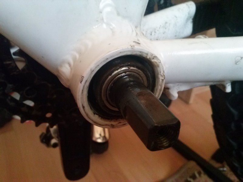

miti09 Napisano 13 Marca 2013 Napisano 13 Marca 2013 Cześć, mam problem ze ściągnięciem korby, lewa zeszła, udało mi się wykręcić miskę, lecz w prawej jest uszkodzone gniazdo na ściągacz (nie wiem jakim cudem bo korba jest od nowości w rowerze i nikt jej nie ruszał, korba po 1 h walenia stukania obijania nie chce zejść, próbowałem jazdy bez śruby ale dalej nic, da się jakoś wybić oś ? po wykręceniu lewej miski widać łożysko. Aadanie dodatkowo utrudniają zębatki. Korba i suport jest do wywalenia, więc mogę zrobić z nią co tylko chcę.

miti09 Napisano 13 Marca 2013 Autor Napisano 13 Marca 2013 wkręciłem drugie ramie a to zostało z odkręconą śrubą, nie drgnęło nawet. młotkiem też próbowałem, da się jakoś wybić całą oś z suportu ? tak to wygląda z lewej strony

miti09 Napisano 13 Marca 2013 Autor Napisano 13 Marca 2013 jak widać na fotce wyżej jest do suport na kwadrat, na łożyskach maszynowych
orzech8 Napisano 13 Marca 2013 Napisano 13 Marca 2013 Aha nie zauważylem zdjecia. W takim razie to sposob ze sciagaczem do lozysk powinien sie sprawdzic.
miti09 Napisano 13 Marca 2013 Autor Napisano 13 Marca 2013 dobra idę do znajomego warsztatu i może coś wykombinujemy EDIT: ściągacz znalazłem u siebie, nie zdaje to egzaminu, zębatka gnie się i ściągacz się ześlizguje. Szukałem w googlach zdjęcia samej osi i wynika z tego że uderzając w nią z prawej strony powinna wyjąć lewą stroną, robił ktoś kiedyś coś takiego ?
