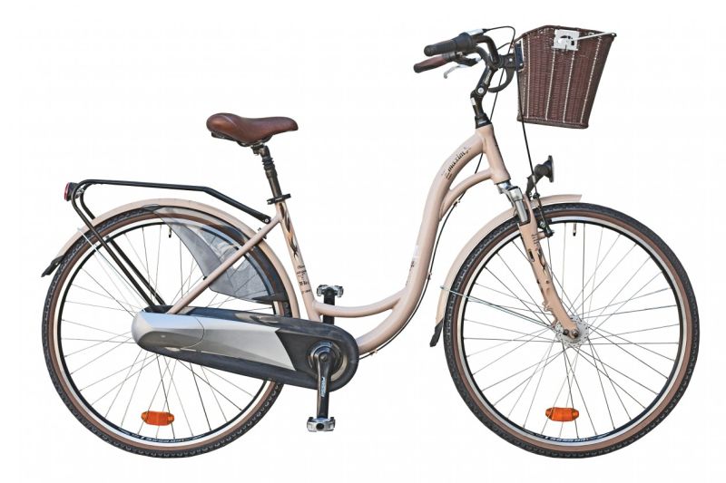

saphira77 Napisano 4 Marca 2013 Napisano 4 Marca 2013 Jestem kompletnym laikiem, dlatego proszę o radę. Potrzebuję do jazdy miejskiej + przejażdżki rodzinne. Zachorowałam;) kompletnie na rower Batavus Mambo 7 , jednak dużo tańszy a podobny przynajmniej wizualnie jest polski Maxim Caffe MC 1.6.7 . Czy jednak poza wyglądem chociaż trochę oba rowery można porównywać? Czy nie ma co się zastanawiać i wybrać Batavusa?
Burak Napisano 5 Marca 2013 Napisano 5 Marca 2013 Batavus Mambo to jeden z bardziej popularnych modeli miejskich w Holandii. Jest w zasadzie modelowo wyposażony. Ma dokładnie to co jest potrzebne w klasycznym rowerze miejskim. To bardzo dobry rower i jeśli jesteś w stanie go kupić i upilnować (przed niechcianą zmianą właściciela) to jest on godny polecenia. Maxim Caffe jest tańszy, ale też niepozbawiony wad. Tylna piasta wielobiegowa z wbudowanym hamulcem torpedo to kiepskie rozwiązanie. Kiepskie bo w praktyce zabiera to co najlepsze w piastach wielobiegowych - możliwość zmiany biegu podczas postoju i ustawiania pedałów w wygodnej pozycji do startu. Możliwość zmiany biegu ciągle jest, ale pedałów już nie przekręcisz. Znacznie lepsze jest zestawienie tej piasty z hamulcem rolkowym, tak jak w Batavusie. Hamulec przedni w Batavusie (rolkowy) też jest znacznie lepszym rozwiązaniem do codziennej jazdy niż w Maximie (v-brake). Skuteczność v-brake w czasie opadów (lub ogólnie przy morkej obręczy) dramatycznie spada. Wystarczy spojrzeć na bagażniki w obu rowerach by zobaczyć różnicę w jakości. Do tego cała reszta wyposażenia, choćby błotniki. Doskonałe błotniki z tworzywa w Batavusie i stalowe (rdzewiejące) w Maximie. Różnica w cenie jest jednak znaczna więc musisz to dobrze przemyśleć.

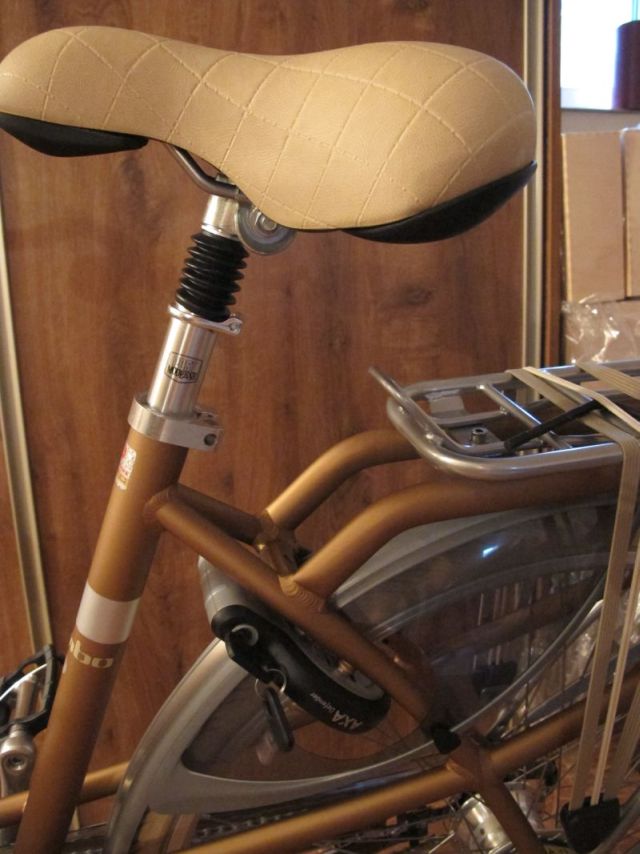

saphira77 Napisano 10 Marca 2013 Autor Napisano 10 Marca 2013 Witam, no więc mam swój wymarzony rower. Zdecydowałam się na Batavusa Mambo 7 i co się okazało;)? Okazało się, że będę miała teraz problem z montażem fotelika dziecięcego na bagażniku:))) Czaaad Tak przynajmniej poinformował mnie sprzedawca w sklepie. Między siodełkiem a ramą pod siodełkiem jest mało miejsca. Z tych fotelików, które mieli na stanie nie dało się zamontować. Muszę teraz poszukać takiego, który się da zamontować. Nie poddaję się!!!!
Burak Napisano 10 Marca 2013 Napisano 10 Marca 2013 Jeśli ten sprzedawca próbował zamontować fotelik między siodełkiem a ramą (czyli na sztycy) to nie idź więcej do niego! Foteliki tylne montuje się najczęściej do rury podsiodłowej na ramie, jak ten: http://www.bobike.nl/products/en/bobike_maxi+.htm?fluxmenu=m11____m3 lub do bagażnika, jak ten: http://www.bobike.nl/products/en/bobike_maxi_city.htm?fluxmenu=m12____m3 Tu masz dwie werje od innego producenta: http://www.yepp.nl/collectie/yepp-maxi Batavus Mambo to zalecany przez batavusa model pod foteliki dziecięce. Tam nie brakuje na nic miejsca, trzeba tylko wiedzieć jak prawidlowo zamontować fotelik. Trochę ręce opadają...
saphira77 Napisano 11 Marca 2013 Autor Napisano 11 Marca 2013 Witam nie no pewnie ja się źle wyraziłam, raczej temu chłopakowi chodziło o tą rurę podsiodłową a nie o sztycę, ale na stanie mieli raptem 2 sztuki fotelików i te akurat rzeczywiście nie pasowały, ta obejma była chyba za gruba i nie mieściła się między błotnikiem a rurą podsiodłową na ramie. Sprzedawca twierdził też, że może będę musiała zdemontować tą blokadę z koła (którą widać na zdjęciu- ja jednak się nie zgodziłam). A jak zaproponowałam że poszukam fotelika montowanego do bagażnika, to mówił, że żadna renomowana firma takich nie robi, ze względu na beznadziejną amortyzację. Jednak okazuje się, że spokojnie są takie foteliki i renomowanych firm jak te, które podałeś na przykład (Bobike Maxi City). Też nie dawałam temu wiary, że niby taki idealny rower;))), a tak ciężko by było z montażem fotelika dziecięcego ?? Dzięki znowu za dobre rady!!!!
