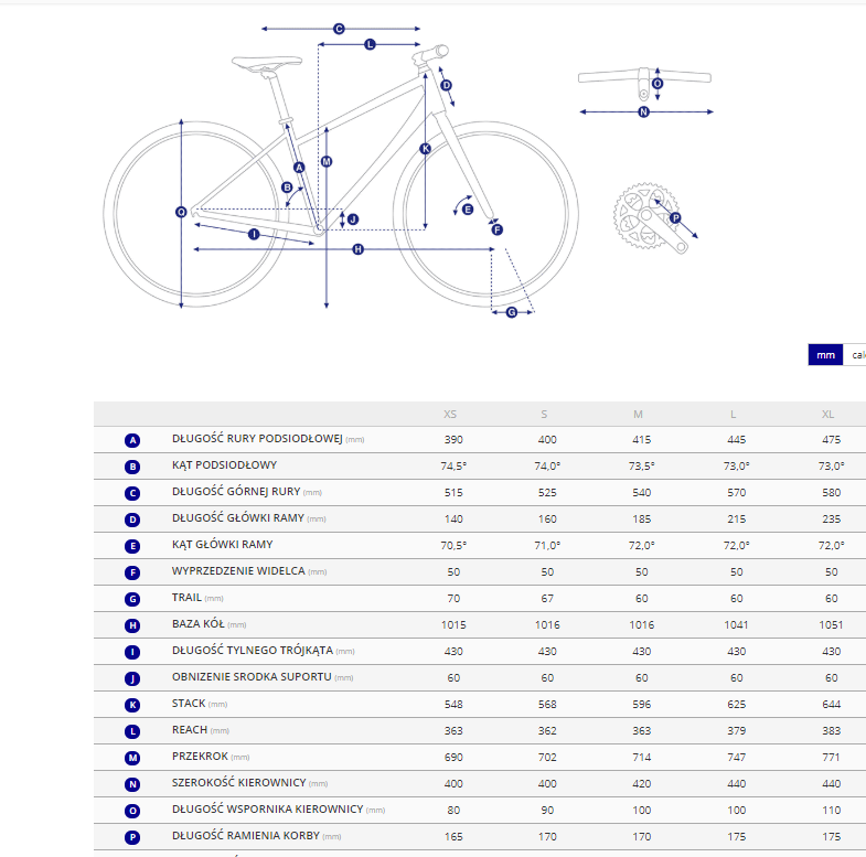

chudzinki Napisano 13 Października 2020 Udostępnij Napisano 13 Października 2020 Noga 80 cm przy wzroście 179 cm. W planach dalszych (chyba, że się trafi okazja) jest Giant Anyroad 2 2018. Jazda bez szaleństw terenowych, bo od tego mam inny rower. Czy rama L 57 cm będzie dużym przegięciem? Cytuj Odnośnik do komentarza Udostępnij na innych stronach More sharing options...
pekaes Napisano 16 Października 2020 Udostępnij Napisano 16 Października 2020 W dniu 13.10.2020 o 18:11, chudzinki napisał: Czy rama L 57 cm będzie dużym przegięciem? Przy podobnych parametrach (177/79) miałem M. Dla mnie było ok. Przy tej ramie i jej bardzo niskim przekroku możesz spróbować. Dodatkowo baza kół sporo większa - nie będziesz butem zahaczał (może). Problemem może być całkiem spora długość górnej rury - tym niemniej reach jest podobny jak w Soot w rozmiarze M. Zawsze można mostkiem próbować koregować. Cytuj Odnośnik do komentarza Udostępnij na innych stronach More sharing options...
chudzinki Napisano 16 Października 2020 Udostępnij Napisano 16 Października 2020 29 minut temu, pekaes napisał: nie będziesz butem zahaczał Też właśnie biorę ten aspekt pod uwagę. A może ktoś o takich wymiarach jeździ Anyroad `em 57 cm? Cytuj Odnośnik do komentarza Udostępnij na innych stronach More sharing options...
