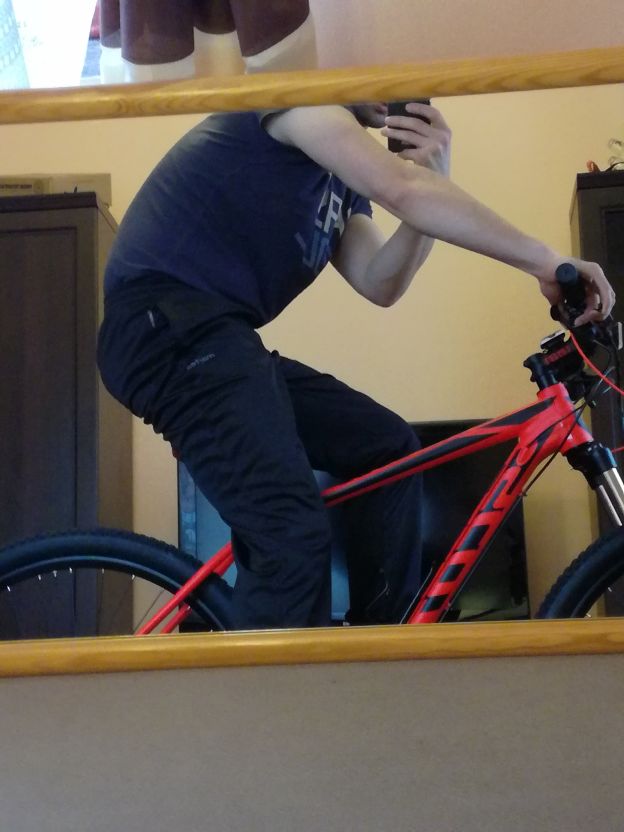

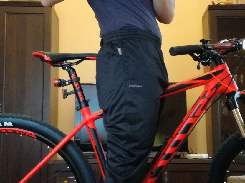

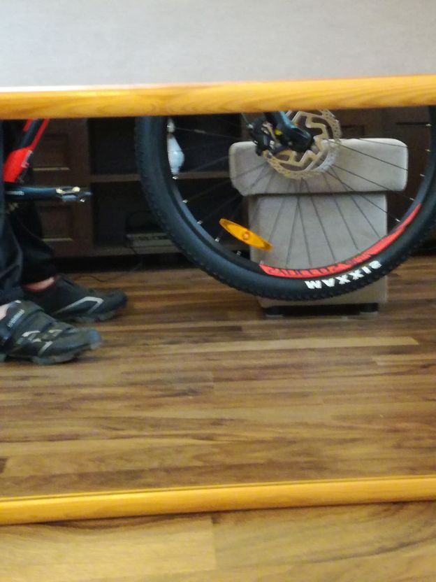

Jurgen88 Napisano 23 Grudnia 2016 Udostępnij Napisano 23 Grudnia 2016 (edytowane) Sam już nie wiem. Może popadam w lekką paranoję. Dołączam fotki. Może ktoś rzuci fachowym okiem i oceni czy rozmiar L jest ok czy lepsza bedzie "m". Chciałbym zaznaczyc ze moge podnieść przednie koło na ok 10 cm jak na maxa zgniote jajka. Może to ich wielkość jest głównym problemem . Edytowane 23 Grudnia 2016 przez Jurgen88 Cytuj Odnośnik do komentarza Udostępnij na innych stronach More sharing options...
Mod Team KrissDeValnor Napisano 23 Grudnia 2016 Mod Team Udostępnij Napisano 23 Grudnia 2016 (edytowane) Po prostu jaja jak berety M - ka byłaby lepsza i według mnie wcale nie za krótka ( horyzontalnie 60 cm górnej rury ). Trzeba brać pod uwagę także szerokość kierownicy ( 72 cm ) wymuszającej nieco większe pochylenie. Ja np. mam te długości prawie identyczne ( 59,5 + 72 ) i uważam, że są dla mnie OK. Powinieneś się przymierzyć do rozmiaru M i ocenić ilość zapasu w kroku lub jego brak ( podają przekrok 78 cm ). Edytowane 23 Grudnia 2016 przez KrissDeValnor Cytuj Odnośnik do komentarza Udostępnij na innych stronach More sharing options...
arek_wro Napisano 23 Grudnia 2016 Udostępnij Napisano 23 Grudnia 2016 (edytowane) Te 60 cm horyzontalnie jest mocno wirtualne i nie ma pokrycia w rzeczywistości. Zwróć uwagę na reach. Testowałem M-kę przy swoich 177 cm i była za krótka, a napaliłem 2 lata temu się na Scale'a jak szczerbaty na suchary. Po teście mi przeszło. Nie wykluczam, że komuś może podpasować, ale jeżeli kolega twierdzi, że L na długość jest ok, to M-ka będzie zapewne za krótka. Szukałbym raczej czegoś w stylu Superfly'a, czyli ramy o innych proporcjach długości do wysokości. Edytowane 23 Grudnia 2016 przez arek_wro Cytuj Odnośnik do komentarza Udostępnij na innych stronach More sharing options...
