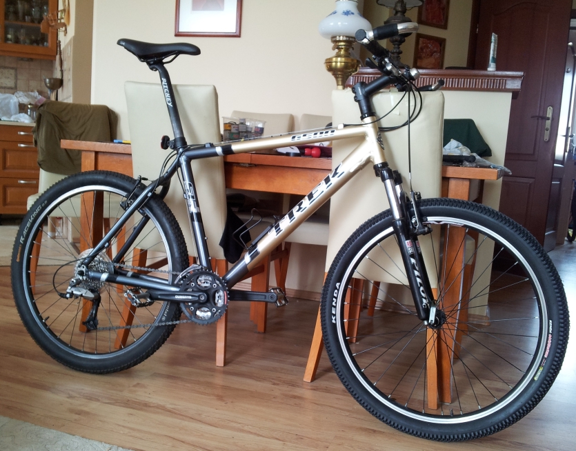

gentile Napisano 8 Października 2016 Udostępnij Napisano 8 Października 2016 Dzięki za odpowiedzi. Może to faktycznie kwestia mentalna po latach jazdy na 26'. Będę musiał odbyć po prostu jazdę testową. Na tym treku 19,5 jeździ mi się zupełnie bezproblemowo, sztyca wysunięta mocna ale nie jakoś monstrualnie, załączam fotę: A tu Andrzej Kaiser(wzrost 193cm) na ramie co najwyżej L, z pewnością nie jest XL, widać po relacji wielkości koła do wielkości rury podsiodłowej. Cytuj Odnośnik do komentarza Udostępnij na innych stronach More sharing options...
GTZaskar1991 Napisano 8 Października 2016 Udostępnij Napisano 8 Października 2016 Scotta 970, 960 lub 940, przymierzałem się w sklepie do XL-ki, (21') którą rekomendował do moich wymiarów sprzedawca. Dobrze rekomendował. Ten rower w rozm. XL będzie na ciebie idealny, potencjalnie zostaje tylko zmiana mostka na inny i/lub przesuniecie siodła w przód lub tył o te 5 mm. Jak koledzy słusznie zauważyli, rzadko kto może pomarzyć o tak dużym przekroku w 29er (wystarczy 4 cm bez buta). 29er-ry to rowery bardzo zoptymalizowane i tolerancja podczas konstruowania ramy od zera jest bardzo niewielka w stosunku do 26er, także 27er. Cytuj Odnośnik do komentarza Udostępnij na innych stronach More sharing options...
arek_wro Napisano 8 Października 2016 Udostępnij Napisano 8 Października 2016 Dzięki za odpowiedzi. Może to faktycznie kwestia mentalna po latach jazdy na 26'. Będę musiał odbyć po prostu jazdę testową. Na tym treku 19,5 jeździ mi się zupełnie bezproblemowo, sztyca wysunięta mocna ale nie jakoś monstrualnie, załączam fotę: trek.jpg A tu Andrzej Kaiser(wzrost 193cm) na ramie co najwyżej L, z pewnością nie jest XL, widać po relacji wielkości koła do wielkości rury podsiodłowej. Marek-Kaczmarek-Lubrza1.jpg skandia_bytow_02.jpg Zawodnicy często mają dziwne upodobania jeśli chodzi o setup roweru. Oto przykład pierwszy z brzegu: http://www.bikeradar.com/mtb/gear/article/pro-bike-jaroslav-kulhavys-specialized-s-works-epic-wc-29-43850/ Raczej bym się tym nie sugerował. Poza tym Superior jest dość długim rowerem na tle Scotta, a sztyca jest już wyciągnięta na maksa, co nie wróży niczego dobrego ramie. Tyle, że Kaiser raczej nie musi się tym przejmować. Cytuj Odnośnik do komentarza Udostępnij na innych stronach More sharing options...

gentile Napisano 8 Października 2016 Udostępnij Napisano 8 Października 2016 Pomierzyłem sobie. U mnie sztyca 400 w Treku 19,5' jest wyciągnięta tak, że mam jeszcze 2cm do punktu krytycznego (minimum insert), w rurze jest 12cm sztycy. To przy rurze podsiodłowej długości 50cm. Scott Scale ma podsiodłówkę 48cm. Wychodzi na to, że wysuwam dodatkowe 2cm i spokojnie jestem w granicach minimum insert, czyli 10cm. Także problem za krótkiej sztycy w tym wypadku nie istnieje. Może mam nieco krótszą nogę bo mierzyłem bez lekkiego rozkroku, na prostych nogach. Tak czy owak, o sztyce się nie obawiam. Co do długości ramy, obecny Trek ma identycznej długości rurę poziomą co Scott scale L (mierzyłem w sklepie) i jestem na nim wystarczająco wyciągnięty, w każdym razie dyskomfortu nie odczuwam. Tyle zmierzona praktyka, wiem, że teoria mówi co innego Cytuj Odnośnik do komentarza Udostępnij na innych stronach More sharing options...
