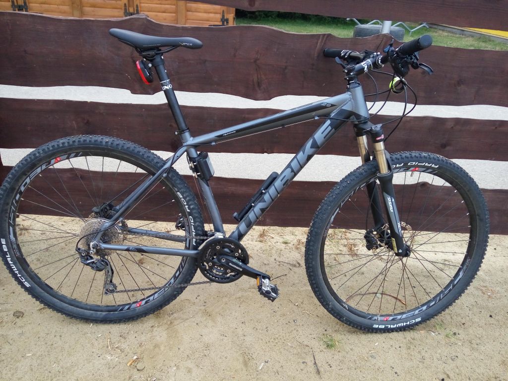

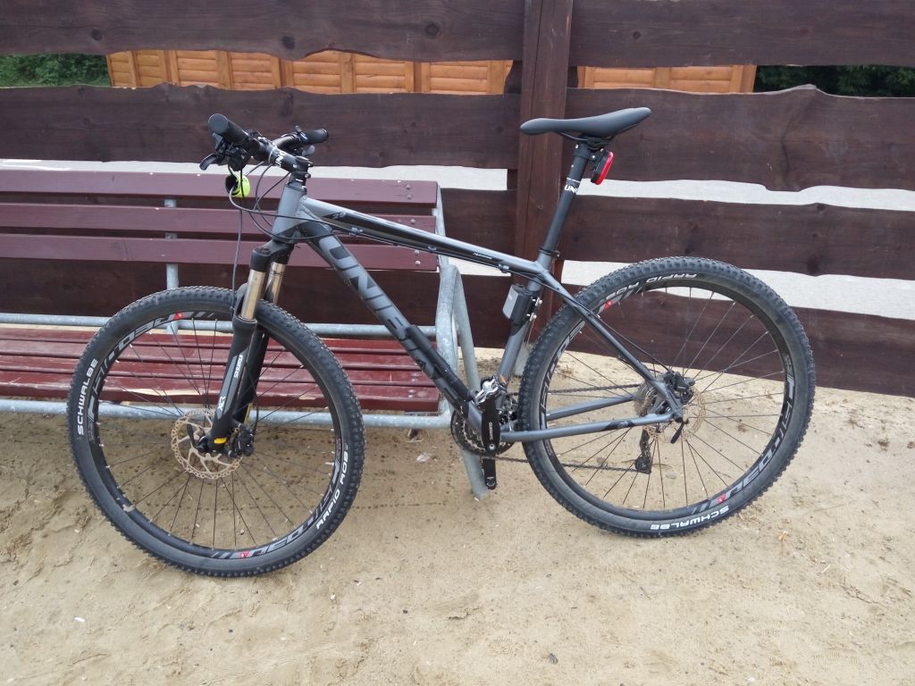

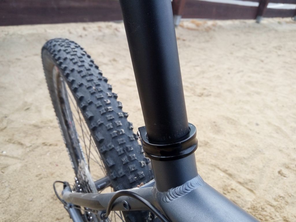

gondorix Napisano 10 Lipca 2016 Udostępnij Napisano 10 Lipca 2016 (edytowane) Witam Czy sztyca widoczna na załączonych zdjęciach jest za mocno wysunięta ? Jeśli chodzi o znacznik minimum to jest wysunięta około 5mm ponad. Dodam tylko, że mam 184cm wzrostu i ważę 130kg. Czy jazda na tak wysuniętej sztycy nie skończy się jej złamaniem ? Jak zdobyć dodatkowe 1-2cm ? Rower to unibike evo 29 rozmiar 19. Zamówiłem taki rozmiar ponieważ wcześniej jeździłem na viperze w taki rozmiarze ale to był trekking. Przy trochę obniżonej sztycy paliło mnie kolano i nie jeździło mi się za dobrze, natomiast przy takiej wysokości jest idealnie. Proszę o jakieś porady. Z góry dziękuję :-) Edytowane 10 Lipca 2016 przez gondorix Cytuj Odnośnik do komentarza Udostępnij na innych stronach More sharing options...
GTZaskar1991 Napisano 10 Lipca 2016 Udostępnij Napisano 10 Lipca 2016 Tu raczej chodzi ile sztyca jest wsunięta do wewnątrz (na zewnątrz też). Sprawdz teraz, bo uszkodzisz ramę i będzie trzeba nową kupować. Wysunięcie ponad stan to ryzyko uszkodzenia sztycy, w tym wypadku już ono jest, a czynników dwa - nadwaga i wysunięcie kilku milimetrowe. Zbyt małe wsunięcie to ryzyko uszkodzenia ramy. Generalnie w takiej sytuacji to oczekiwałbym najpierw wykrzywienia się sztycy do tyłu z czasem, ale sztyca jest raczej pancerna, wiec raczej uszkodzisz ramę jak sztyca nie wsunięta na odpowiednią odległość w pierwszej kolejności. Cytuj Odnośnik do komentarza Udostępnij na innych stronach More sharing options...
gondorix Napisano 10 Lipca 2016 Udostępnij Napisano 10 Lipca 2016 Czy kupno dłuższej sztycy będzie rozwiązaniem ? Czy może są inne opcje by rozwiązać ten problem. Szczerze powiem, że nie widzi mi się sprzedaż tego roweru i kupno w większej ramie. Sztyca wchodzi do rury około 9cm (foto). Cytuj Odnośnik do komentarza Udostępnij na innych stronach More sharing options...
GTZaskar1991 Napisano 10 Lipca 2016 Udostępnij Napisano 10 Lipca 2016 Sztyca wchodzi do rury około 9cm (foto). - to według mnie mało i powinieneś kupić dłuższą, aby wchodziła z minimum 3-4 cm więcej, bo teraz to potencjalnie rama jest pierwsza do odstrzału, a nie sztyca. Cytuj Odnośnik do komentarza Udostępnij na innych stronach More sharing options...
gondorix Napisano 10 Lipca 2016 Udostępnij Napisano 10 Lipca 2016 Czyli kupno dłuższej sztycy rozwiąże całkowicie problem ? Rama i sztyca nie ulegną destrukcji pod moim ciężarem i mogę spokojnie pedałować ? Proszę o namiary na jakąś solidną i sprawdzoną sztycę. Cytuj Odnośnik do komentarza Udostępnij na innych stronach More sharing options...
