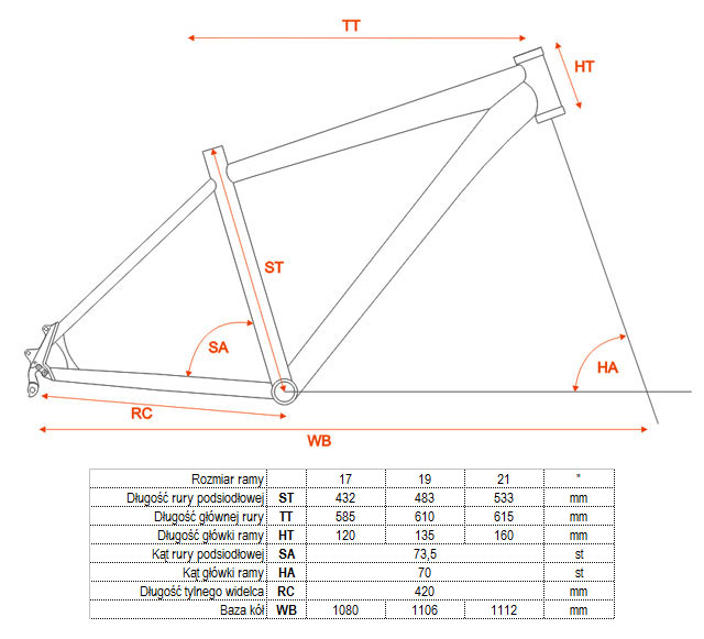

PB1337 Napisano 24 Czerwca 2014 Udostępnij Napisano 24 Czerwca 2014 (edytowane) Cześć. Sprawa jest dla mnie bardzo pilna Mam 184 cm wzrostu, przekrok 86 - 88 cm. Rower to Unibike Fusion Disc 27,5 z ramą 21". W załączniku dodaję geometrię dla Unibike'ów 27,5", którą wyszukałem tutaj na forum. Edit: pomyliłem tematy, proszę o usunięcie. Edytowane 24 Czerwca 2014 przez PB1337 Cytuj Odnośnik do komentarza Udostępnij na innych stronach More sharing options...
