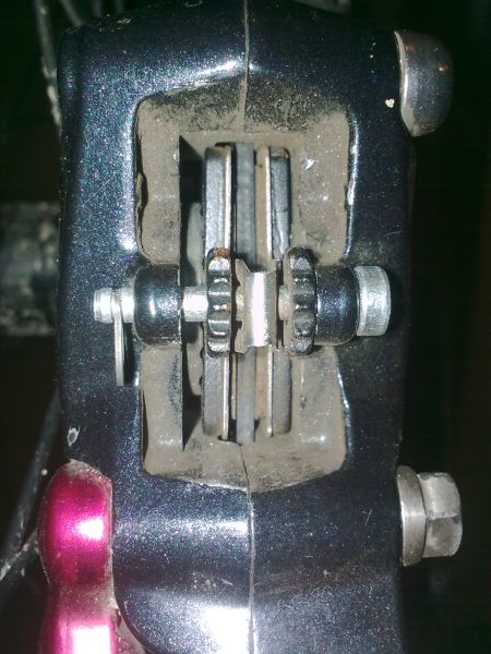

tom913 Napisano 4 Marca 2013 Napisano 4 Marca 2013 Witam, Hamulce jak w temacie. Mam z nimi następujący problem, mianowicie nierównomierne wysuwanie się tłoczków z zacisków. Dotyczy to przodu i tyłu. Z przodu jest to bardziej widoczne- zacisk jest tak blisko tarczy że czasem o nią ociera. W serwisie powiedzieli mi aby psiknąć WD40 w tłoczki i zablokować jeden śrubokrętem i drugi powinien wyjść, czy to dobry pomysł? Hamulce jeżdżone ok 2,5 roku XC, mam je od nowości i zaciski nie były nigdy serwisowane/ rozbierane. z góry dziękuje za porady załączam zdjęcie przedniego zacisku
artex232 Napisano 4 Marca 2013 Napisano 4 Marca 2013 O_O odkręć śruby, które mocują zacisk i przesuń go tak żeby tłoczki były z obu stron w takiej samej odległości od tarczy
szliri Napisano 4 Marca 2013 Napisano 4 Marca 2013 zacisk wypadało by po takim okresie rozkręcić i posmarować tłoczki odpowiednia pastą
tobo Napisano 4 Marca 2013 Napisano 4 Marca 2013 2,5 letnie elixiry to elixiry na zasiłku przedemerytalnym Wymagają serwisu, zaciski do rozbiórki, inspekcji, ewentualnie wymiana tłoczków/uszczelek.
Rulez Napisano 4 Marca 2013 Napisano 4 Marca 2013 Zacisk rozebrać, tłoczki wyjąć, gniazda tłoczków delikatnie przeszlifować włókniną : http://domtechniczny24.pl/wloknina-szlifierska-arkusz-152mm229mm-400500-p-1184.html Uszczelki tłoczków wysuszyć i wetrzeć w nie smar : http://www.harfa-harryson.com.pl/?do=pokazProdukt&pid=20&firma=232 poskładać i powinno jeszcze pojeździć. W ostateczności jeśli trzeba wymienić zestaw naprawczy - tłoczek z uszczelką, w nową uszczelkę przed montażem również wetrzeć smar.
