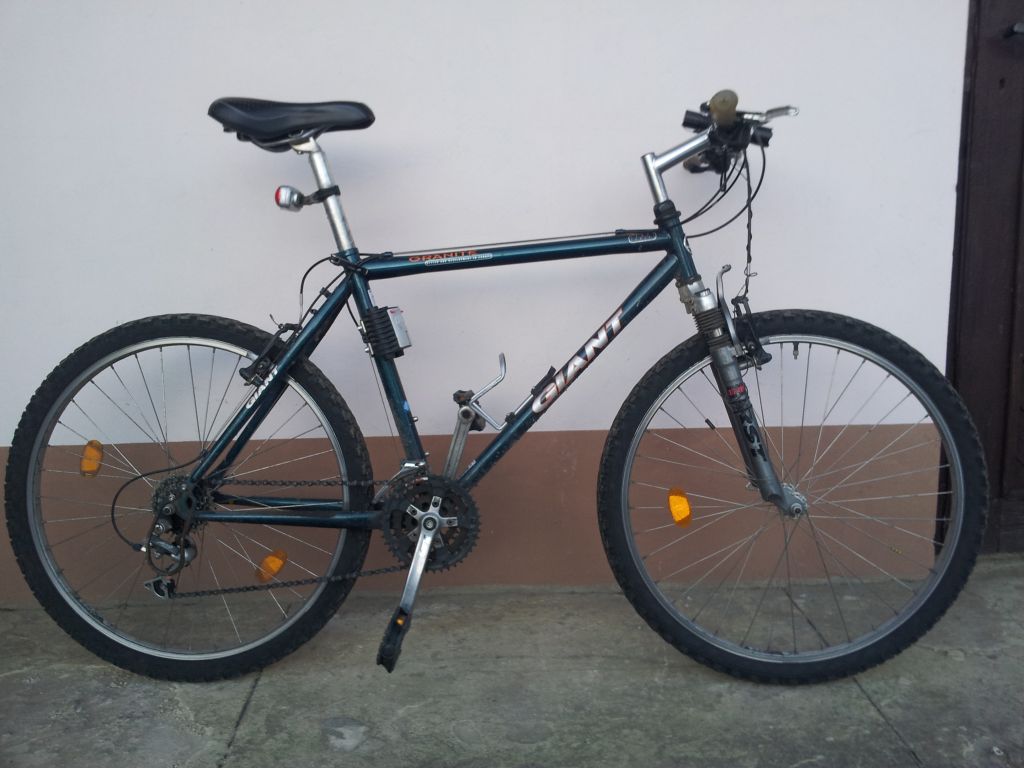

malysek Napisano 4 Marca 2013 Autor Napisano 4 Marca 2013 Możesz wrzucić zdjęcie tego gianta? Załączam zdjęcie starego rowerku
nieborak Napisano 4 Marca 2013 Napisano 4 Marca 2013 Manetki i klamki masz osobno czy na jednej obejmie?
malysek Napisano 4 Marca 2013 Autor Napisano 4 Marca 2013 Manetki i klamki masz osobno czy na jednej obejmie? Na jednej obejmie.
nieborak Napisano 4 Marca 2013 Napisano 4 Marca 2013 Hamulce wymieniałeś? Poszło PW w sprawie osprzętu.
malysek Napisano 4 Marca 2013 Autor Napisano 4 Marca 2013 Hamulce wymieniałeś? Poszło PW w sprawie osprzętu. Tak wymieniałem bo były już stare a chciałem mieć v-brake.
