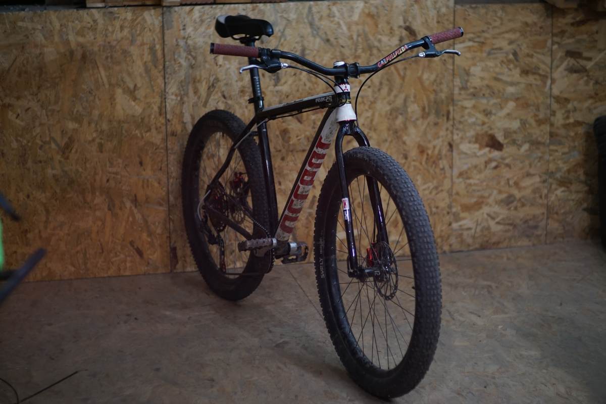

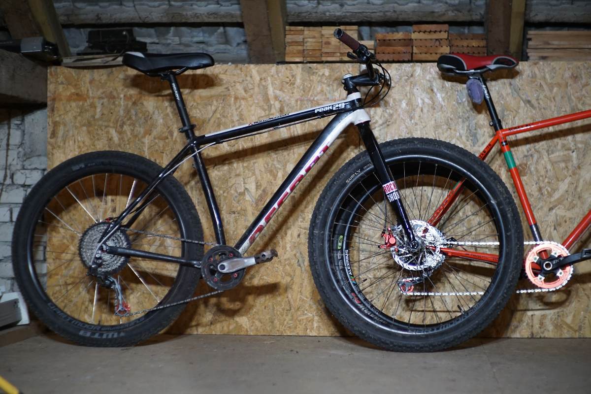

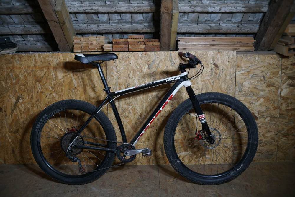

W sumie to mi się nie chciało, łańcucha nie miało, bo długi musiał być i jak tu żyć, gdzieś pod owijkami nadzieja leżała, przed mymi oczyma skrzętnie się chowała, łańcucha kawał się ukazał, więc ręce zakasał, korbę na kwadrat szlifierką obrzezał, pedała przykręcił i już było nie żal, tak mullet monster powstał od niechcenia, gdy go dosiądziesz w księcia się zamienia.

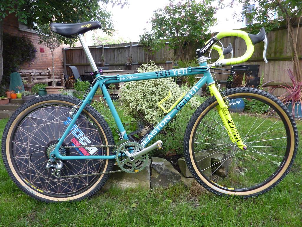

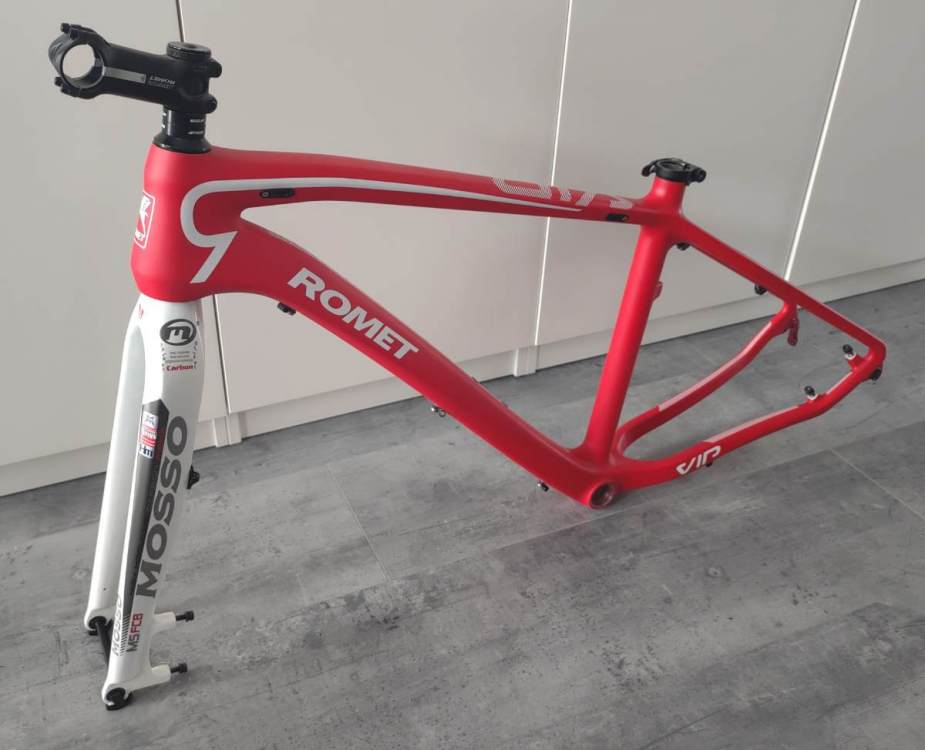

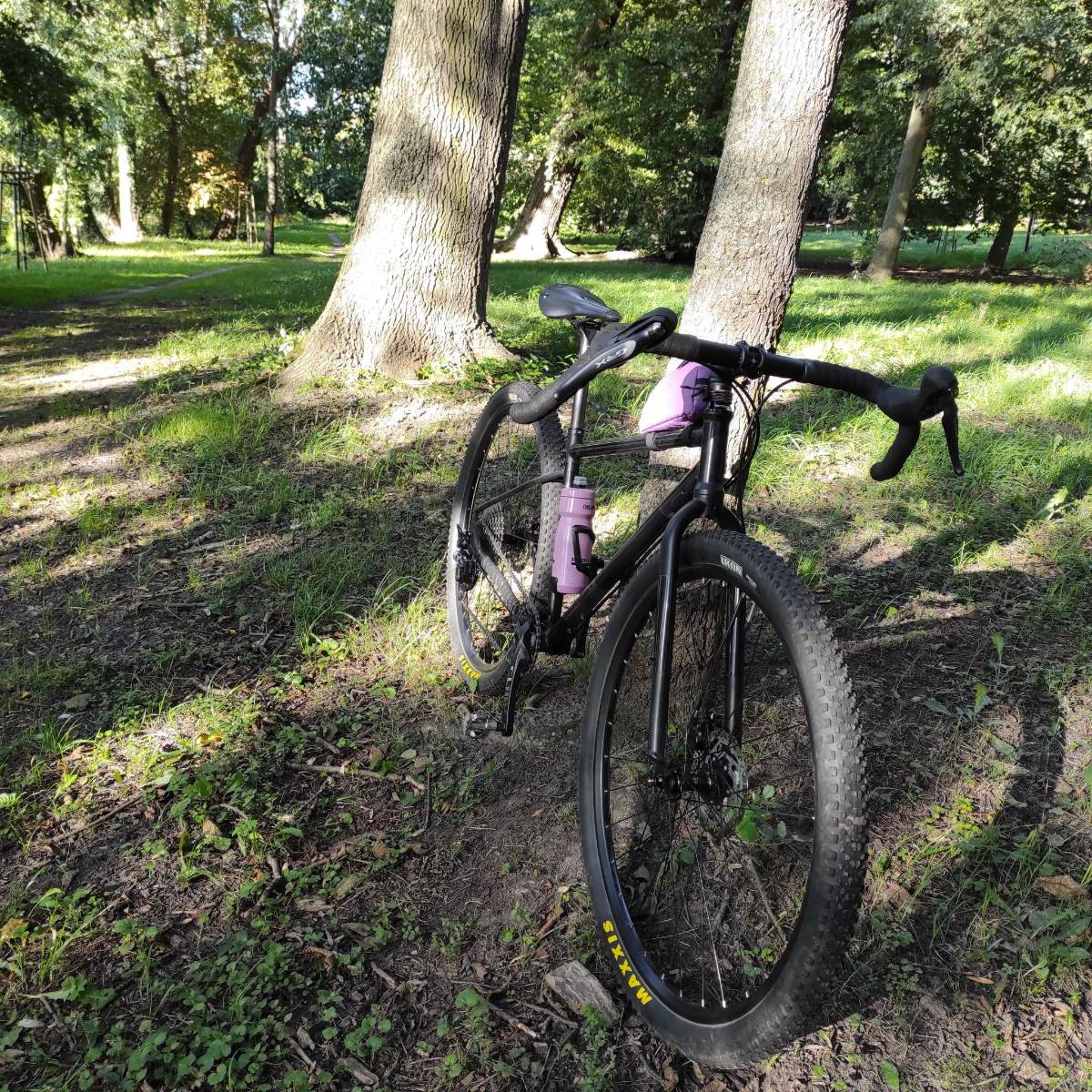

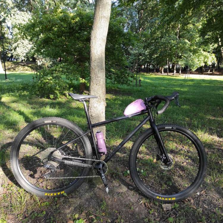

Mam takiego koncepta co by ubaranić moje mtb jak to kiedyś John Tomac czynił jako pierwszy. Mam gianta fathoma na kołach 27,5 z axonem z przodka ze skokiem 120mm. Chciałbym go obniżyć do 100 może 80mm i dać baranka z manetka bar end Dura Ace jak było w pierwowzorze sprzed lat. Mam też druga ramę w carbo rometa vip 27,5 ze sztywnym widłem carbo i też myślę taki sam myk uczynić. Jak myślicie co będzie bardziej pojechanie?

@oles Myślę, że oba te projekty są równomiernie pojechane.

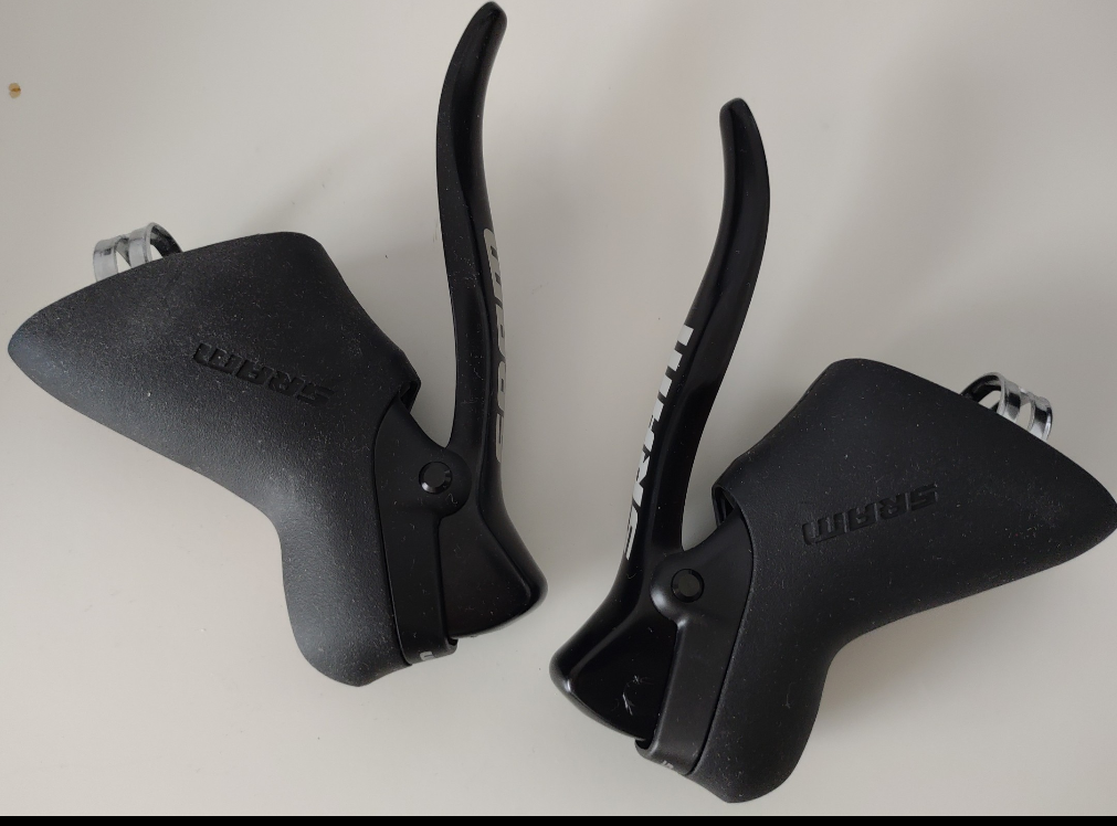

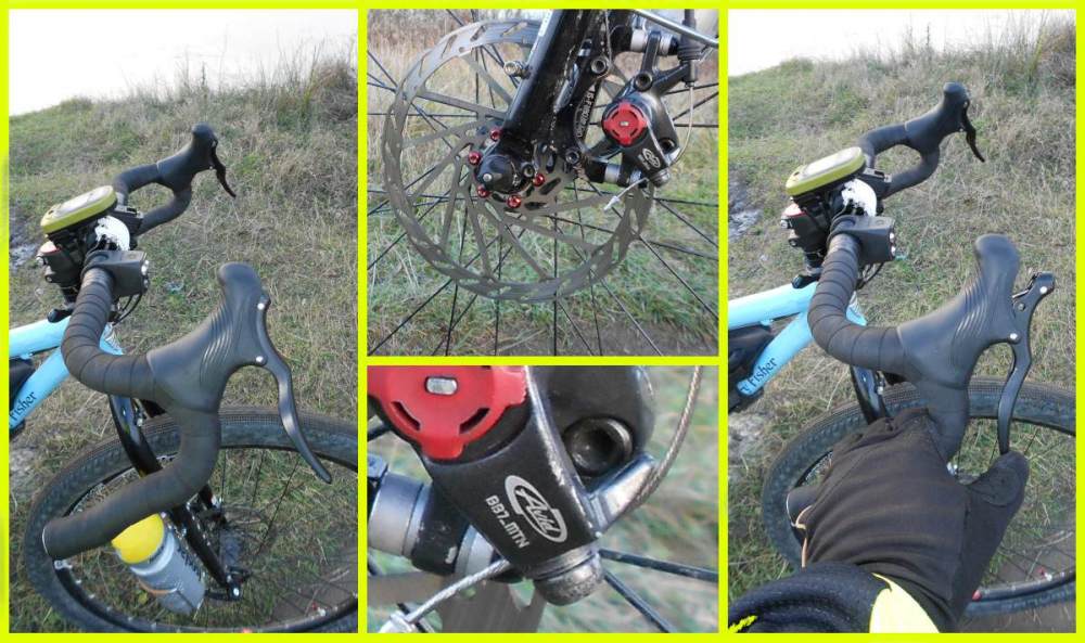

Nie szedłbym od razu w DuraAce. Poszukaj emtebecznych hamulców mechanicznych, barana wedle uznania, klamek Tektro RL 520 a manetkę biegów jakoś zakombinujesz jak zamontować i masz potwornego MTB z baranem. Miałem, kochałem i pochwalam ten trend.

Jak chcesz iść w cyberpunk to kupuj ale ja bym minimalizował graty na kokpicie, szczególnie jeśli o torbie na kierę też myślisz.
+1 na karbonosztywnolekko z szeroką flarą, na najgrubszej gumie jaką sensownie upchasz 👍

Po wielu poszukiwaniach, wielu porażkach i jednym sukcesie powiadam - chińskie podróby TRP z przerobionym ciągiem linki na mtb, 35zeta na Ali.
Ale jak jest możliwość kupić RL520 to po co kombinować?
Bardziej niepokojący jest dla mnie pomysł barendów jeśli ma to śmigać po dołkach, ale każdy ma swoją wizję 'utrzymania kierownicy' ;)
