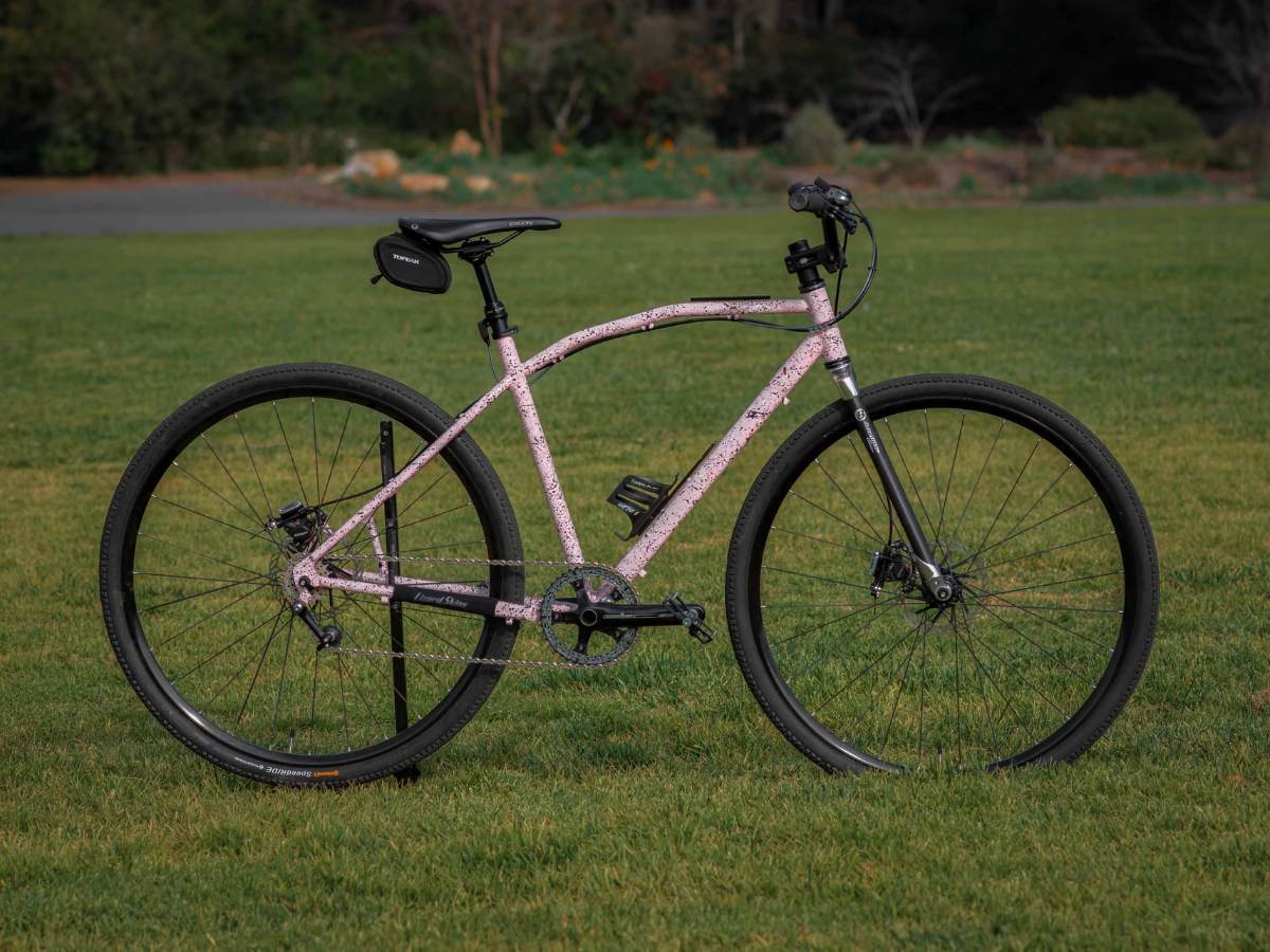

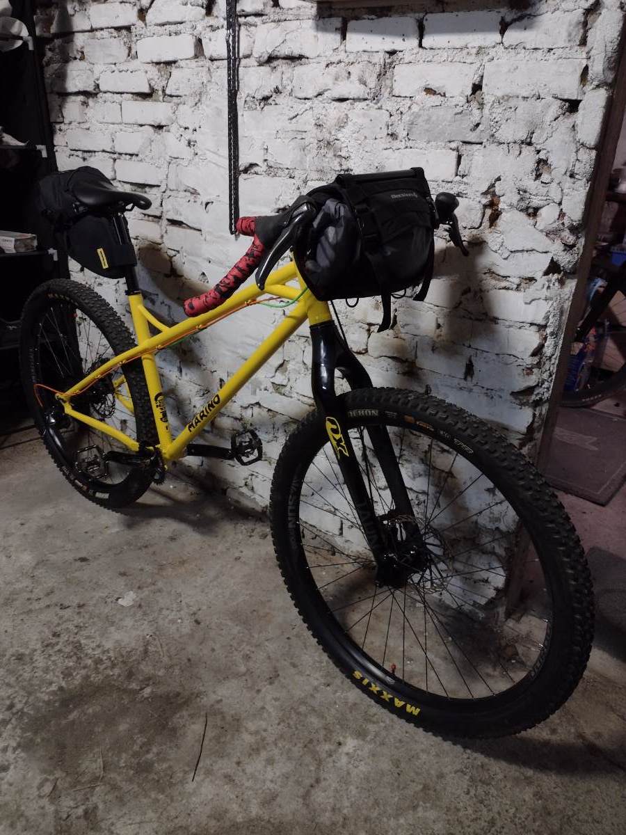

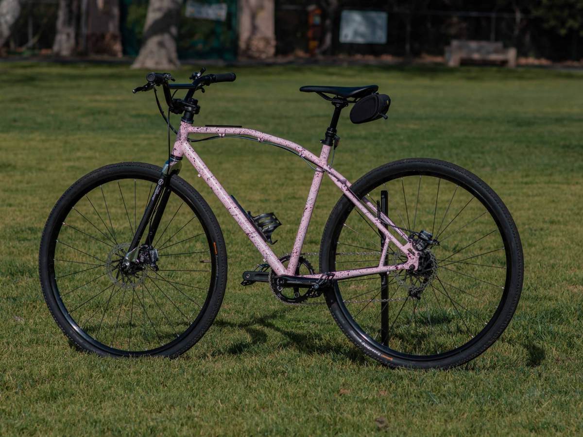

Czy montowanie dziewięciobiegowej sorry i klamki apexa do gravela nie wzbudzi rozgoryczenia wśród rzeszy grawelowej braci?
Czy jeżeli użyję stalowej ramy MTB pod koła 26" do połączenia wszystkiego w całość z kołami 28" zgrzeszę?
Czy jak do tego wszystkiego pomaluję ramę na złoty prześwitujący metalikiem kolor to nikt nie omdleje?
Pozdrow'er 🤗

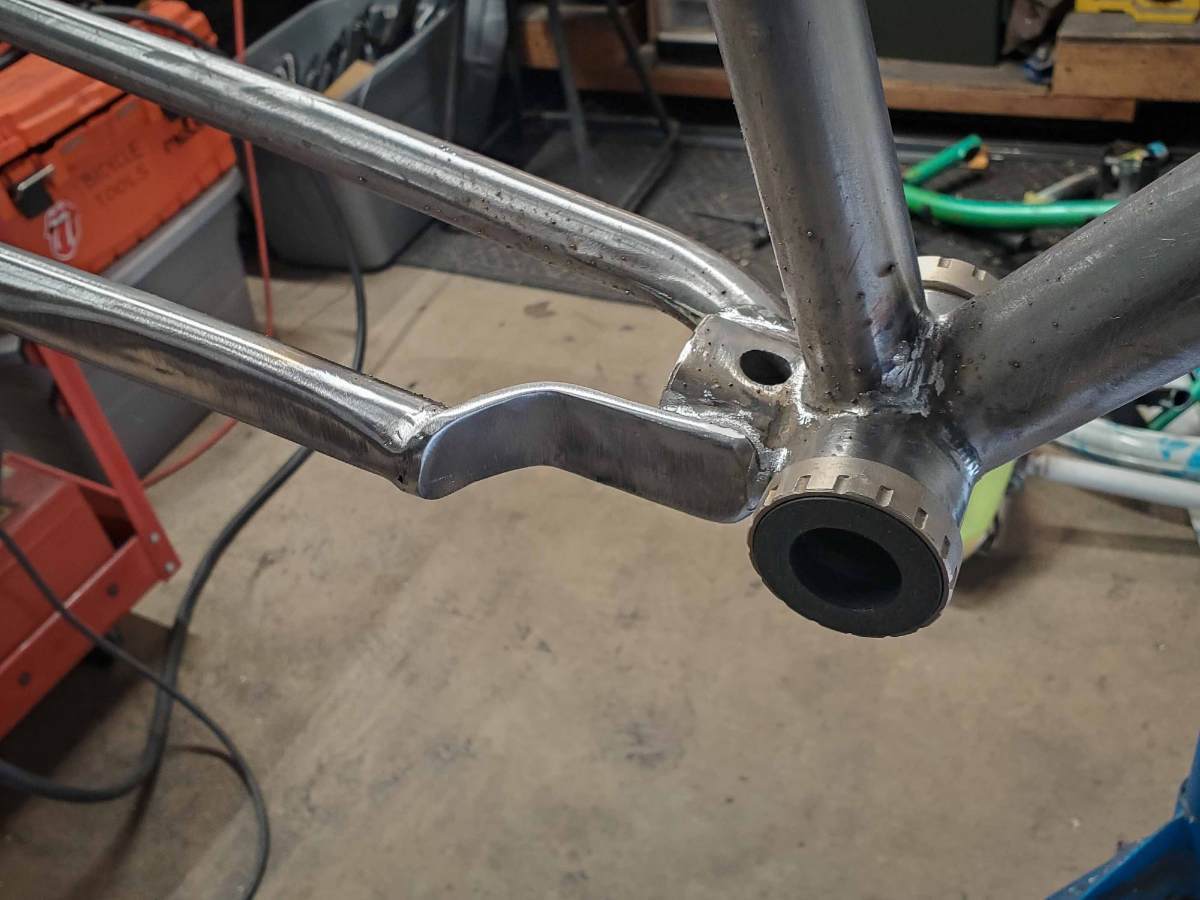

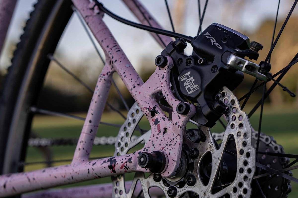

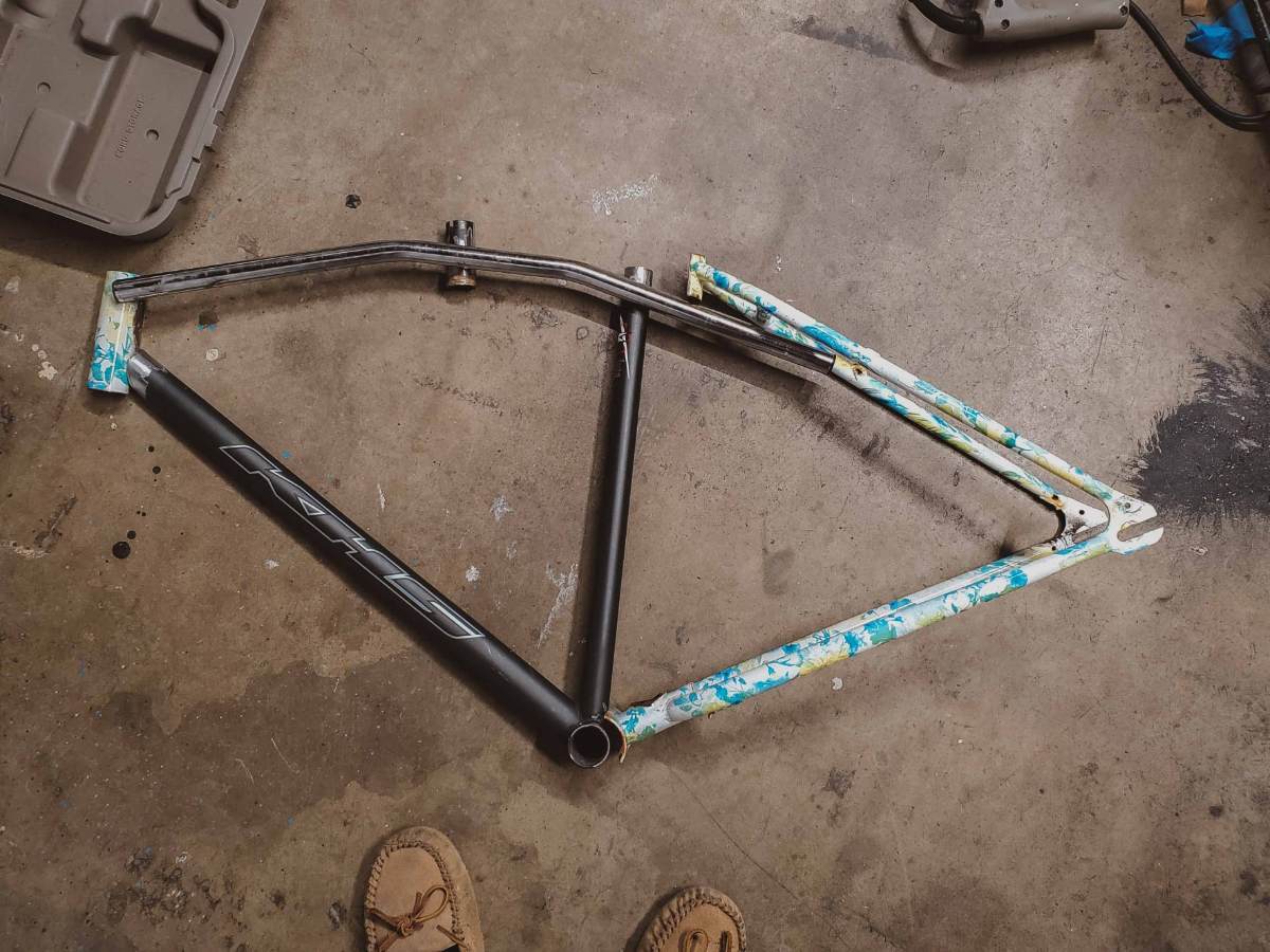

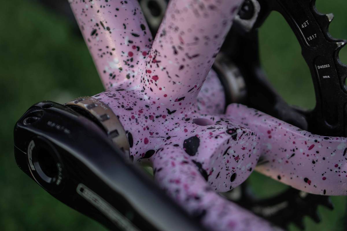

przecież on to rzeźbi wszystko po kawałku, primo kawałek ciemnej ramy,  inne primo to  tył i rura sterowa z damki, a trzecie primo czyli " trimo"  -  rura  górna z kierownicy,
....haki wyciął i wstawił  pionowe, i mocowanie dla hamulca też, i jeszcze blachę pancerną  przy korbie zrobił... bałbym się na tym jeździć, ale fantazja i efekt końcowy jest proporcjonalny do czasu i wysiłku...
