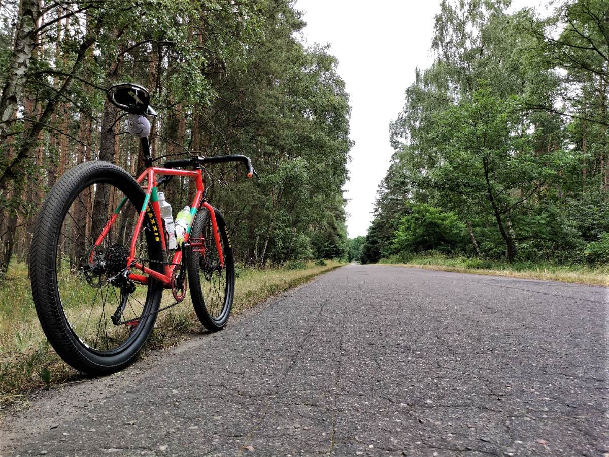

Owijka BikeRibbon Drops, dopasowana pod kolor z braku laku. Chciałem Supacaz Super Sticky Kush, bo taką miałem założoną wcześniej (tylko zielonawą, pod kolor Marina, więc nie do przeżycia na Bombtracku). Niestety nie znalazłem w żadnym sklepie dostępnej wersji z pomarańczowymi gwiazdkami. Bikeribbon pod łapą wydaje się dość twardy, ale przynajmniej owijka wygląda na trwałą. Pod spodem są żelowe wkładki, nie jeździ się źle.

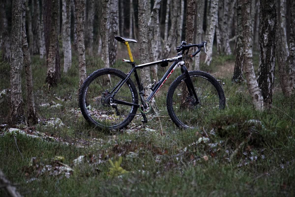

hej, zamarzyła mi się kierownica typu bycze rogi do roweru mtb, dużo jeździłem szosowym singlespeedem i jest to mój ulubiony rodzaj kierownicy, chciałbym coś takiego zrobić w swoim rowerze mtb, eksperymentowałem oczywiście z prostą kierownica i doczepianymi rogami, ale to cały czas nie to
w mtb mam napęd 1x9 i hamulce v-brakee, więc musze rozwiązać 2 problemy, montaż manetki tylnej przerzutki do kierownicy i dopasowanie klamek np. tektro rx 4.1 do hamulców v-brakee
na to pierwsze znalazłem dwa rozwiązania, manetka barend, albo thumbshift, z barendową będzie problem z dobraniem klamki hamulcowej, może natknął się ktoś kiedyś na coś podobnego do tych tektro rx 4.1 ale montowane na normalną obejmę? opcja z thumbshiftem jest mniej problematyczna, aczkolwiek ciężko znaleźć jakąś fajną manetkę 😕
drugi problem to kompatybilność klamek szosowych/cantilever z hamulcami v-brakee, wiadomo inny ciąg linki, poleci ktoś jakiś adapter?

Koncepcja trochę taka od czapy, bycze rogi to tylko ok 40 cm, nie z każdym rowerem uda się pogodzić w dodatku dobrze działa z dość krótkim mostkiem, czyli rama nie powinna być za długa ( stare  mtb 26 może jeszcze da się ożenić)
Najlepsza opcja to klamkonetka prawa sora, hamulec Cantilever  shimano  BR -R550  - mam ,  ( albo  50 lub 70 nowoczesne cx od shimano - ale nie testowałem) lewa klamka szosowa z ciągiem Vbrakowym ( chyba tektro ma taki model).
Nowożytny kanti 550 z klamką Sora 8 s działa bardzo sprawie. Sory 9 s nie miałem, można jeszcze inne 9 rozważyć. Nie wiem co się znajdzie na rynku.
Klamki hamulcowe czasowe, czy przełajowe  ze zdjęć- odradzam ergonomia  i do jazdy w terenie nie odpowiednia,  kształt i budowa jakoś są z modulacją i siłą nie po drodze. Bar end jest dobry do jazdy na czas filozoficznej, w terenie tylko klamkomanetka i zmiana razem z chwytem hamulca
ps na allegro widziałem archaiczne nowe  klamki z lat 90 do prostej kierownicy, które mają dźwignię dwa razy dłuższą, zagiętą w połowie tak aby dało się cisnąć hamulec mając rękę na rogach...
ps 2 zdjęcia demonstracyjne - porażka, bycze rogi w teren powinny być zadarte,  kąt między przedramieniem bardziej ergonomiczny, a klamkomanetka i jej dźwignia niżej, tak aby chwyt był super silny i poręczny, klamka idealnie pod palcami, dla mnie taka kierownica była dużo lepsza i daleko przyjemniejsza w użyciu niż klasyczny baranek nadużywany w amatorskim przełaju/ grawelu. Dla osób które mają dolny chwyt za nisko i  praktycznie go nie używają, bycze rogi to dobra zmiana. ( ale nie modna), brakuje szerokich najszerszą mam 40, najlepszą 38, lepsze są te które mają zwis w dół. pierwsze zdjęcie.
